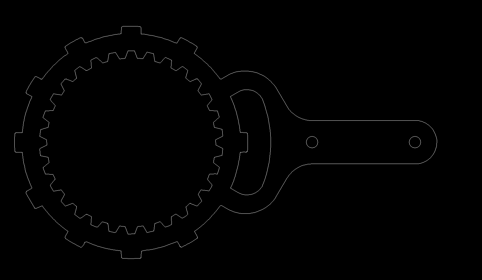

Derzeit habe ich mir das folgendermassen vorgestellt.
Den Korbhalter, der sich in der Teilung 1:1 deckt mit dem von EBC:
Und die Verlaengerung, die es zu verschrauben gilt mit 2 mal M8er Schrauben:
Somit hat man vom Drehmittelpunkt, der ja die Getriebewelle darstellt, einen Hebel von ca. 500 mm zur Verfuegung.
Durch den materiellen und zeitlichen Mehraufwand
wird der erstgenannte Preis noch nach oben korrigiert werden muessen. Ich lass das noch mal von unserem Angebotswesen
nachkalkulieren.

Beitrag von Roughneck-Alpha » 13.03.2014 17:39
Ich werde den Kupplungskorbhalter noch mal etwas modifizieren, mit 24er Innensechskant,
so dass die Verlaengerung wieder entfaellt.
Somit kann mit den Hebel bzw. das Drehmoment mit einer normalen 1/2 Zoll Ratsche
aufbauen und das Teil wird wiederum nicht mehr gross nachkalkuliert werden muessen.
Ich denke naechste Woche da etwas vermelden zu koennen.

Beitrag von Roughneck-Alpha » 01.04.2014 18:07
Um euch auf dem Laufenden zu halten, ich war zwischendurch krankgeschrieben,
und weiss kaum noch ein oder aus vor Arbeit. Daher etwas Verzoegerung.
Hab das Griffstueck jetzt etwas verbreitert und einen 24,1mm Innensechskant als Aufnahme
fuer eine Verlaengerung angebracht.
Hat mal jemand eine zuverlaessige Maßangabe zur Hand um noch zusaetzlich dazu
eine Bohrung fuer einen 3/4 Zoll Antrieb einzubringen?
Anbei ein Bild vom derzeitigen Zustand:
