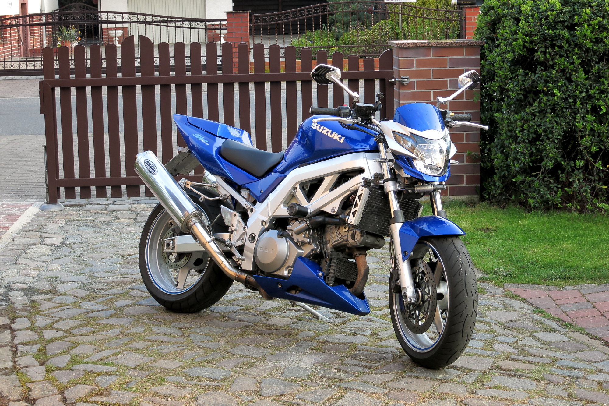

Bereits vor einer Weile habe ich die Heckunterverkleidung von Ricambi-Weiß verbaut.
Da ich das flachere Heck der K4 habe, konnte ich leider den integrierten KZH der HUV nicht nutzen, da sonst das Kennzeichen den Reifen berührt hätte. Daher habe ich mir von nem Bekannten einen KZH aus Edelstahl kanten lassen, der das KZ um gute 4cm nach hinten versetzt. Außerdem habe ich das KZ soweit oben wie möglich montiert. Also KZ-Beleuchtung nutze ich die LED Beleuchtung von ShinYo, die ich mit Hilfe eines Klettklebestreifens direkt am T-Stück der Verkleidung angebracht habe.
Durch die zusätzliche HUV stand die Heckverkleidung ziemlich unter Spannung und die Spaltmaße zur ebenfalls neuen Soziusabdeckung waren auch zu groß. Um dieses Problem zumindest teilweise zu umgehen, habe ich mit einem Dremel die Halterungslöcher der originalen HUV etwas vergrößert, sodass alles etwas nach oben rutschen kann.

Freut mich, dass es gefällt. Die Spiegel werden dennoch blau, da ich ja soviel wie möglich in Blau und Silber und wenig Schwarz haben möchte...
Hier mal noch eine aktuelle Heckansicht:

Nochmal ein aktuelles Bild direkt heute nach der Tour. Zum Glück sieht man auf dem Foto den Insektenfriedhof nicht so deutlich.

Ich find die GSR Maske passt wirklich schön an die Kante. Viel besser als die ganzen häßlichen MT03 Umbauten. Hast n schönes Mopped, weiter so :)

Wenn der Lenkungsdämpfer weg wäre, könnte die Maske tiefer. Aber dann müsste ich auch nen anderen Tacho verbauen, da der originale dann oben rausschauen würde. Außerdem müsste ich dann komplett neue Halterungen basteln, worauf ich auch keine Lust hab. Aber das größte Problem wäre, dass ich keinen Lenkungsdämpfer mehr hätte. Den benötigt man zwar nicht oft, ich hatte aber schon 3 Situationen, wo ich froh war, dass der dran ist. Von daher bleibt der auch dran...
