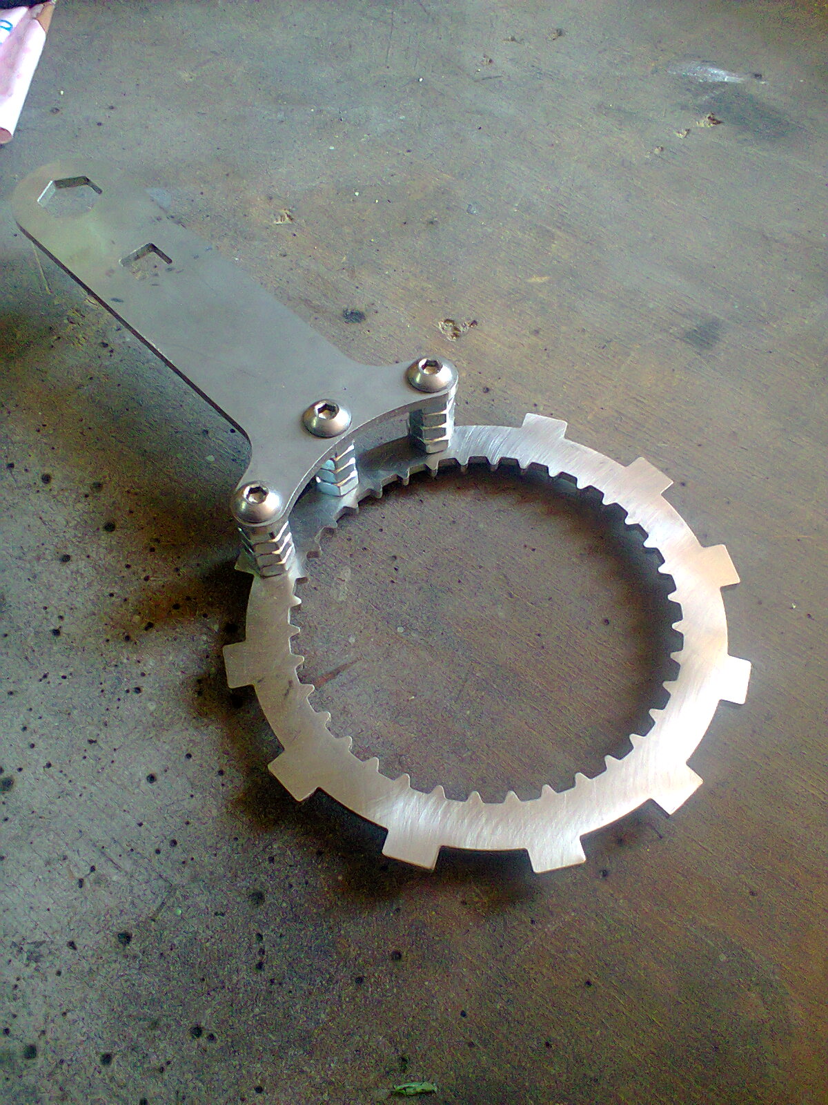

Beitrag von Dieter » 02.05.2014 22:00
Ja, der Prototyp für Knubbel und Kante ist fertig und funktioniert. Habe zwar noch keine Kupplung damit gelöst bzw fest gezogen, aber ich habe mit meinem Drehmomentschlüssel gecheckt im Schraubstock, ob er das Drehmo aushält.
Fotos hab ich schon, aber jetzt keine Lust die hochzuladen, und die dxf passen jetzt gut...

Die muttern-Galerie ist nicht schön, aber es hält, wird bei Gelegenheit gegen Rohrstückchen ausgetauscht...

Das ist so ein Teil, was ich mir schon allein der Optik wegen in die Werkstatt hängen würde. :D

Was für Schrauben und Muttern hast du denn für den Abstandshalter benutz?

Das sind M8x40 und Muttern M8
In der Scheibe sind die Löcher vorbereitet um M8 Gewinde rein zu schneiden.
Die Dateien sind auf dem Weg zu roughneck, er wollte dann ne Sammelbestellung eröffnen, wenn der Preis kalkuliert ist...

Ich werde mal schauen, ob ich auf der Arbeit passendes Nirorohr finde.

Ich könnte Nirorohr in 12x2 oder 12x1,5 anbieten, würde dann so 20-40 Rohstücken a 28 mm zurecht schneiden.

Beitrag von Roughneck-Alpha » 09.06.2014 19:55
Ich denke, dass werde ich bei mir auch hinbekommen und
wird dann im Gesamtpaket beinhaltet sein.
