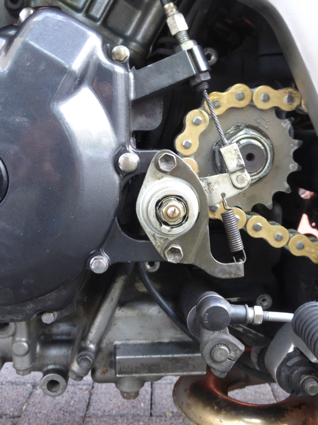

Hallo Schrauberkollegen,
ich habe nach dem Wechsel meiner Kette und dem Aushängen des Kupplungsausrückmechanismus ein Problem bei dessen Wiedereinbau. Also der Einbau an sich klappt eigentlich, nur dreht sich die Schnecke nicht genug, um den Ausrückstift korrekt zu betätigen. Ich hoffe, dass ich die Teile richtig benannt habe und ihr versteht was ich meine. :mrgreen: Jedenfalls funktioniert die Kupplung nicht mehr und ich kann nicht zum TÜV am Montag. :( hell
Kann es irgendwie an dem falschen Einbau liegen? Vielleicht die Position dieses Hebelchens (links unten an dem Schneckengehäuse), sodass die Schnecke nicht richtig dreht? Als ich die Schnecke kurz aufmachte fehlten (ich glaube) 3 der Kügelchen, aber die sind mir definitiv nicht beim Ausbau abhanden gekommen, müssen also vorher schon gefehlt haben und vor dem Ausbau funktionierte die Kupplung einwandfrei. Wenn ich jetzt die Kupplung ziehe dreht sich die Schnecke ein wenig, aber anscheinend nicht genug. Muss ich die Stellschraube in der Mitte justieren, obwohl ich den Mechanismus nur ausgehängt und (eigentlich) nichts verstellt hatte?
Nach dem Wiedereinbau sieht das ganze bei mir so aus:

montiert ist alles richtig. Du musst nur einmal eine Grundeinstellung der komponenten vornehmen.
Dazu:
Den Zeilzug an der Verstellung einmal los drehen (SW12)
Dann die messingfarbene Mutter mit dem Druckstift lösen. Mit einem Ringschlüssel die mutter halten und mitm Schlitzschraubendreher die Madenschraube verdrehen bis Widerstand spürbar ist (ganz geringe kraft braucht es dazu). Dannn die Madenschraube 90° zurück drehen und mit der Mutter kontern.
Danach das Seilzugspiel wieder korrekt einstellen. Dann gehts wieder.

@ Munky: Wie Dieter schon schrieb war es wohl die fehlende Einstellung der Madenschraube etc. Das lustige ( :( hell ) war, dass es anfangs trotzdem erstmal nicht funktionierte mit dem Trennen der Gänge. Die Schnecke wurde nun zwar beim Ziehen der Kupplung weit genug reingezogen, aber irgendwie tat der Ausrückstift doch nicht seinen Dienst. Hin und her probiert, die Schnecke immer wieder auseinandergenommen, reingeschaut, wieder dran, Madenschraube gedreht etc. pp. :mrgreen:
Im Geiste verfluchte ich schon alle Ausrückmechanismen dieser Welt. Bis mir dann (nicht meinem Dipl.-Ing. von Vater, der mir freundlicherweise half) die Idee des Jahrhunderts kam: Lass doch mal den Motor laufen, damit die Nasskupplung ein bisschen frisches Öl bekommt, dann gehts vll. leichter mit dem Trennen. Und tatsächlich! :mrgreen: Danach Maschine vom Montagständer runter, ein bisschen Feineinstellung an der Madenschraube und Probefahrt gemacht. Seitem ist das Trennen viel besser als vorher und der Schleifpunkt ist auch früher als vorher. Wunderbar ;) bier
