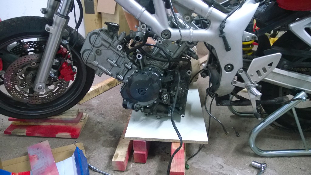

Motor:
Wegen verdacht auf Motorschaden müsste der alte raus und ein anderer her (der alte wird bei Gelegenheit zerlegt und inspiziert). An der Stelle wieder mal vielen Dank an JR__ für den Motor und die Tipps!
So sah das dann zwischendurch aus:
Unter dem weissen Brett befindet sich ein Wagenheber. Ohne diesen und den Motorradheber oder vergleichbarem Werkzeug ist der Wechsel nicht machbar. Der Motorradheber ist der einfach von Louis und der Wagenheber ein einfacher Scherenwagenheber.
Der Ausbau ist in 2 Stunden gemacht, der Einbau dauert etwa 3 Stunden würd ich meinen. Je nach Erfahrung geht vllt auch schneller oder langsamer.
Die Kette muss am Ritzel vorbei. Das geht durch das Kettenspiel mit etwas gefummel und vorgezogenem Motor.
Alles was am Motor dran hängt muss ab, was davor im weg ist auch (Kotflügel).
Da ich noch zu Louis und in den Baumarkt musste und noch Bremsscheibe und Beläge hinten gewechseln habe, war die Maschine erst am nächsten Tag wieder beisammen. Die EBC Beläge die dran waren, hatten Wärmespuren und waren verglast, die Scheibe war auch fertig. Die Bremskolben hinten sollte man auch auf Gängigkeit prüfen, bei mir war nur einer der beiden Kolben frei. Den anderen konnte ich mit etwas drücken wieder frei arbeiten.

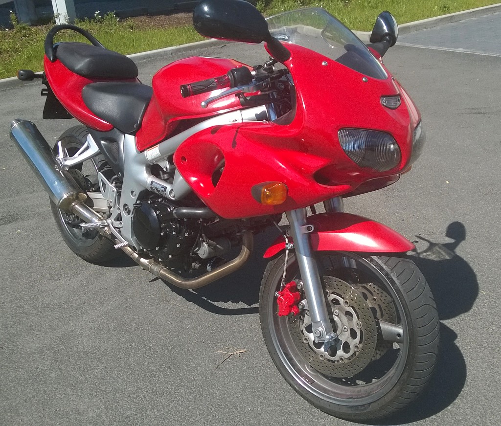

Erste Modifikation:
Auspuff. Knalt zwar geil wenn man die Zündung kurz Unterbricht, aber sonst klingt die Esse herrlisch schrecklich.
Also musste was neues her. Auf der Suche die Forumssuche, Ebay, Händer, Louis und Polo besucht. In näherer Auswahl standen: Leovince SBK Evo2, Mivv Oval, Takkoni. Allerdings gibts es bei keinem von denen den Zentralkrümmer mit dazu. Ich dacht mir, wenn dann richtig. Also weitergeschaut und irgendwann einen GPR für 50€ mehr gefunden als die anderen verkauft werden. Genauer: GPR Furore heisst das Modell.
(den optischen Unterschied ziwschen den Krümmern bitte mal außen vor lassen, wird noch behoben)
Verarbeitung des Endschalldämpfers 1A, des Krümmers eher Note 3. Er passt und ist saber Verarbeitet, aber passte nicht einwandfrei. Die Anschläge an den Krümmern von Vorderem und Hinterem Zylinder werden nicht genutzt und ich musste den vorderen Krümmer später unter Spannung montieren. Einmal warm gelaufen geht es dann allerdings ohne Probleme.
DB Killer:
Etwas eigenartig. Der Furore hat zwei, einen an der Krümmerseite, so einen Trichter mit löchern und einen am Auslass mit Seegerring gesichert. Der hintere ist einfach nur ein etwas trichterförmies, kurzes Rohr. Mit diesem Rohr ist der Klang doch eher was für Enduros, etwas schrill, doch recht laut (meiner subjektiven Meinung nach zu laut) und nicht so recht stimmig zu SV. Ohne das olle Rohr, dagegen absolut Dumpf und deutlich angenehmer, allerdings auch zu laut.
Also gegooglet. Es gibt für diesen Schalldämpfer noch zwei DB Killer. Die sehen dann so wie die anderen am Markt aus, halt mit löchern und vorn zu.
Ab in den Baumarkt, geschaut was es für passendes Material gibt.
Gefunden: 50mm U-Scheibe + Möbelfuß aus Stahl (30er Rohr mit gebördelter Kante, damit etwas größerer Durchmesser gegenüber dem Serienkiller).
Am Ende des Rohres hab ich mittels Dremel das Rohr angeschlitzt um anschließend unter Hilfe des Bundenbrenners die Kanten umzulegen und das Rohr so zu Verschließen. Dann noch Löcher rein, angefangen mit 6,5er, dann 7er, jetzt bin bei 8er gelandet. Umso größer umso lauter.
Sah dann unlackiert so aus:
Das Gitter ist dafür da, das der Killer Spielfrei drin sitzt.
Ich habe die 50er Scheibe (erst mit der Feile bearbeitet) mit dem Rohr verlötet. Erst mit Fittingslot, 250C Schmelzpunkt, was nicht ausreichend war. Mein Messinglot, also Hartlot mit 800C Schmelzpunkt konnt ich mit einem Handelsüblichen Bunsenbrenner nicht verarbeiten (ist vermutlich auch nicht soooo geignet um Stähle zu verlöten). Silberlot, 630C Schmelzpunkt konnte ich verarbeiten und das hält bisher auch. Hochgeschwindigkeitsfahrten auf der Bahn hab ich noch nicht absolviert aber ich bin zuversichtlich. Die Schraube auf dem Bild ist ne Sicherungsmutter, falls sich die Lötung doch verabschieden sollte.
Der DB Killer in V1 ist schon sehr gut geworden. Leistungsverlust konnt ich nicht so recht feststellen, 200 mit Sozius ungebückt. Untenrum würd ich mehr Drehmoment bescheinigen, ich fahr jetzt 1000U niedriger an, aber wer weiß woran das liegt... Auf jedenfall knallts übelst hinten raus (was eigentlich schon geil ist), weshalb ich auf zu fetten Vergaser tippe oder vllt hats auch damit zu tun das mein Ventilspiel am Limit ist... war mit Serienauspuff auch hörbar, aber bei weiten nicht so deutlich.
Variante 2 des DB Killers wäre mit Öffnung am Ende des Rohrs und etwas kürzer, Material liegt schon hier dafür. Variante 3 ein gebogenes Rohr mit offenem Ende und ohne löcher, wie beim Mivv Oval. Allerdings fehlen mir hier die Fertigkeiten um mal eben so ein Rohr zu biegen (ich habs probiert, mit Bunsenbrenner und einspannen und bin gescheitert).
