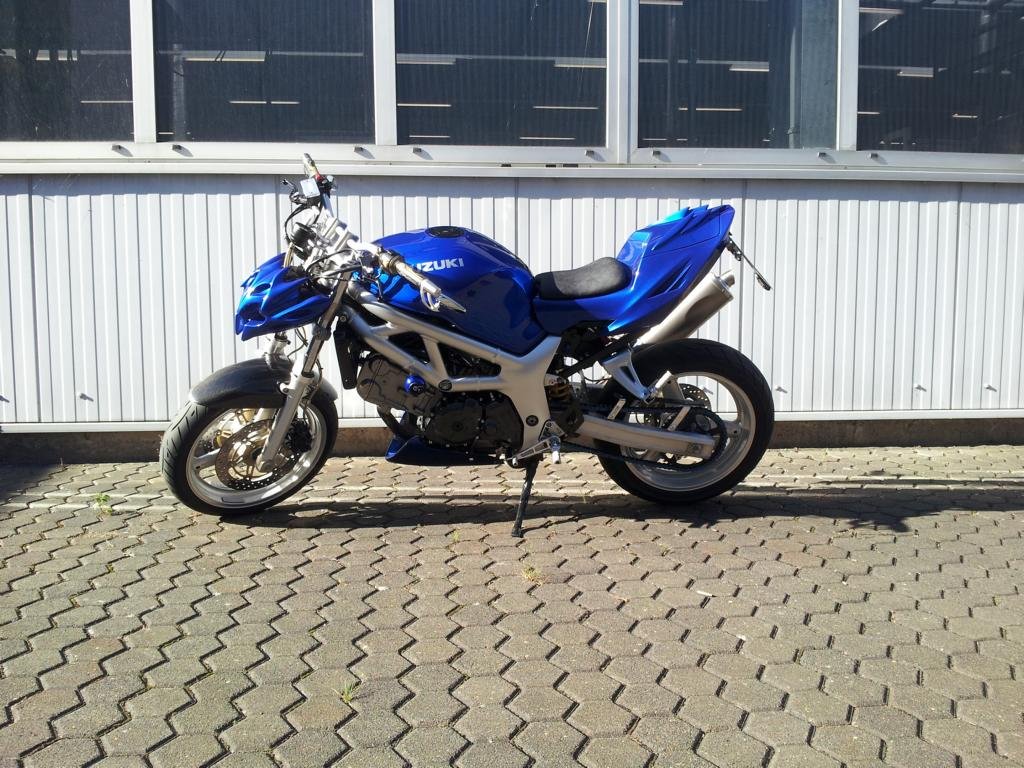

Soo nun will ich euch auch mal meine SV vorstellen! :D
Gemacht wurde bisher:
Motor und Antrieb:
[*]KN Filter
[*]Iridium Kerzen
[*]Shark kmpl. Anlage Titan
[*]Gangdrossel entfernt
[*]Kettenspanner Eigenbau
[*]Blaue Antriebskette
[*]Schaltschema geändert
Fahrwerk:
[*]Heckhöherlegung
[*]Wilbers Gabelfedern mit 15er Öl
[*]Metzeler Sportec M7RR
Bremsen:
[*]Stahlflex vr. u. hi.
[*]Aluminium Hohlschrauben vr. u. hi.
[*]EBC Goldstuff Bremsbeläge vr. u. hi.
[*]Plexiglas Bremsflüssigkeitbehälter hinten
[*]CNC Bremsflüssigkeitsdeckel vorne
[*]Bremsleitungshalter Eigenbau
[*]Bremszangen vr. u. hi. schwarz lackiert
Bodywork:
[*]PS Design Heck modifiziert
[*]Sitzkissen Eigenbau
[*]MGM 666 Maske mit Eigenbau Haltern
[*]Powerparts Hinz Bugspoiler gekürzt
[*]Carbon Vorderrad Kotflügel modifiziert
[*]Heckinnenverkleidung Eigenbau
[*]Carbon Kühlerblenden Eigenbau
[*]Carbon Zündschloßabdeckung
[*]Kennzeichenträger Eigenbau
[*]Tankdeckel Alu CNC gefräst
Rahmen:
[*]Heckrahmen Eigenbau
[*]Batteriehalter Eigenbau
[*]Federbein Spritzschutz Carbon Eigenbau
[*]Kettenschutz Eigenbau
Lenker:
[*]LSL Superbike Lenker gekürzt
[*]Rizoma Lenkergriffe
[*]Custom Lenkerenden Spiegel
[*]Lenkergewichte Eigenbau
[*]Pazzo Hebel modifiziert
Fussrasten:
[*]Schalthebelpin/Bremshebelpin Eigenbau
[*]Alu Fussrasten vorne und hinten
[*]MFW Schalthebel und Bremshebel modifiziert
[*]Fersenschutz links Eigenbau
Beleuchtung:
[*]Night Breaker Lampen vorne
[*]Osram Cool Blue Intense Standlichtbirne vorne
[*]LED Sharknose Rücklicht gekürzt/Winkel der LEDs geändert
[*]ShinYo LED Nummernschildbeleuchtung
[*]LED (Show)
[*]Kellerman LED Blinker Micro 1000 mit weißem Glas hinten
[*]Kellerman Atto Blinker vorne
Elektrik:
[*]Acewell Tacho
[*]Kabelbaum modifiziert
[*] JMT LifePo4 Batterie
[*]Lastunabhängiges miniatur Blinkrelais
[*]Mini Hupe hinter Kühler
[*]Elektronischer Bremslichtschalter hinten
[*]Kupplungshebel schalter demontiert
Sonstiges:
[*]Gabelprotektoren Eigenbau
[*]Seitenständer modifiziert
[*]Ventilkappen Piston
[*]Sämtliche Schlauch-/Halter allg. eigenbau
[*](Fahrwerk-)Schrauben aus Alu/Titan und Edelstahl
[*]Tanksensor entfernt
[*]Kupplungszug Einsteller Eigenbau
Geplant ist:
[*]Fahren :) devil
Zuletzt geändert von SVKNECHT am 23.04.2026 21:35, insgesamt 23-mal geändert.

So ist der letzte Stand:
Ich muss mal schöne Bilder machen. Dann gibt es mehr von ihr! :D

Beiträge: 27975
Re: SVKnecht's SV
Beitrag von grosSVater » 14.08.2014 19:41
Viele interessante Details, aber nicht so meins.
Aber das muss Dich nicht stören :wink:
Re: SVKnecht's SV
Beitrag von aVa » 14.08.2014 20:03
da ich ja auch einer der "üblichen Verdächtigen" :wink: bin schreib ich jetzt auch mal was
Erstmal was Negatives :D
mir gefällt die Gesamtform / der Gesamtanblick ned so.
Vorne die kleine Maske und hinten das fette Heck.
Beides wäre nicht meine Wahl beim Griff in's Zubehörregal gewesen.
Aber das is einfach Geschmackssache!
Positiv fällt mir sofort auf, dass wohl alle Umbauten handwerklich sehr sauber ausgeführt sind :top:
Auch der Gesamtzustand wirkt sehr "frisch"!
Ausserdem finde ich viele schöne kleine Details an dem Bike die mir gefallen :ACK: :
pseudo Kettenschutz, Blinkerhalter am WaKü, Gabelprotektoren, abschließbarer CNC Tankdeckel, ...
aber was ich wohl nie verstehen werde, wie man sich diese super häßlichen, immer gelber werdenden Harris Griffe an's Moped machen kann :evil:
Alles in allem super Arbeit, weiter so! ;) bier
Bei dem "breiten" Heck schonmal über nen 180er Reifen nachgedacht?
Würd von hinten gut kommen :wink:
SVKNECHT
Beiträge: 1209
Registriert: 28.03.2007 0:13
Re: SVKnecht's SV
Beitrag von SVKNECHT » 18.08.2014 12:36
Hey, erstmal danke für die Antworten! :dankeschoen:
Ja, mit Silber und Schwarz bin ich hin und her gerrissen! 8O
Eigentlich ist schwarz sehr schön, aber andererseits ist das Silber sehr robust und eben auch fast noch komplett kratzerlos!
Ihr habt recht, es ist tatsächlich geschmackssache. :D
Es soll nicht jedem gefallen, denn dann wäre es schon fast wieder langweilig.
Die Maske sieht am Motorrad sogar etwas breiter aus und passt für mein Auge ganz gut zum Heck. Das Heck kommt mir eher zu lang vor! :wink:
180er, habe ich auch schon mal drüber nachgedacht, nur dann geht das wiselflinke Handling etwas weg. Und so wie ich auch oben beschrieben habe, ist es so für mich perfekt zu fahren! :engel:
Die griffe stören mich auch,denn das die so gelb sind ist wirklich nicht schön! Nur leider habe ich keine schöne Alternative bisher gefunden! Ihr könnt mir ja gerne mal ein paar Vorschläge machen! Es darf nur kein Alugriff sein, wenn dann Gummi!
Wie gesagt danke nochmal für eure Meinungen!

Re: SVKnecht's SV
Beitrag von guzzistoni » 18.08.2014 13:39
Ich will auch mal meinen Senft beisteuern.
Gut, dass Du hier Dein Mopped vorstellst. Du hast viel gemacht und das sieht alles gut und gut gemacht aus. Dafür mal an dieser Stelle ein Lob. :top:
Ich bin kein Freund der Fighter-Optik und schon gar nicht von den "bösen Masken" --- aber das soll Dich nicht abhalten, Dein Mopped nach Deinen eigenen Vorstellungen zu gestalten.
Mir gefällt sie besser, wie sie auf den ersten Fotos vom Mai zu sehen ist (Doppel-SW).
Mach mal weiter und berichte der Community vom Fortgang Deiner Schraubereien :!:
