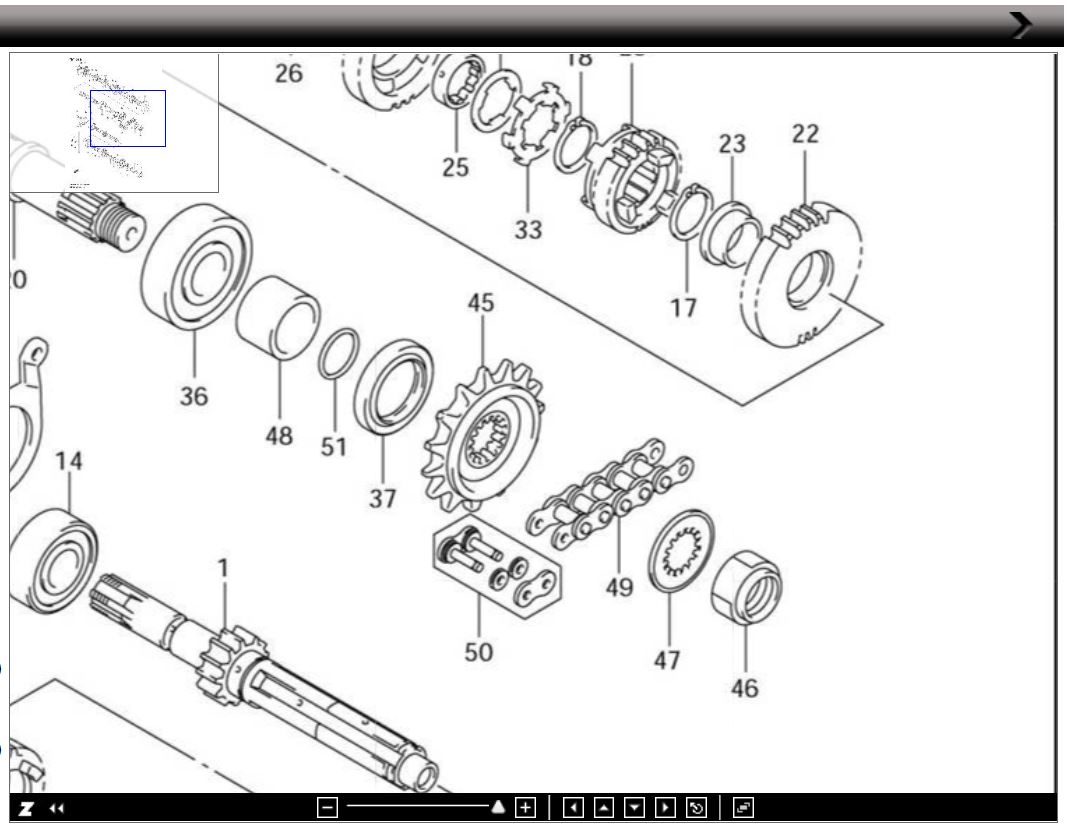

Beitrag von Roughneck-Alpha » 12.08.2014 9:48
Kannst Du hier vielleicht etwas erkennen, dass Dir weiter hilft?

Re: 520er Ritzel montieren
Beitrag von Roughneck-Alpha » 12.08.2014 11:16
@ Schumi
Das nicht die originale Teilung vorliegt, war mir schon klar.
Trotzdem koennte ja eine gewisse Aehnlichkeit mit dem originalen Ritzel vorliegen.
Deshalb mein Bild mit dem originalen Ritzel.
