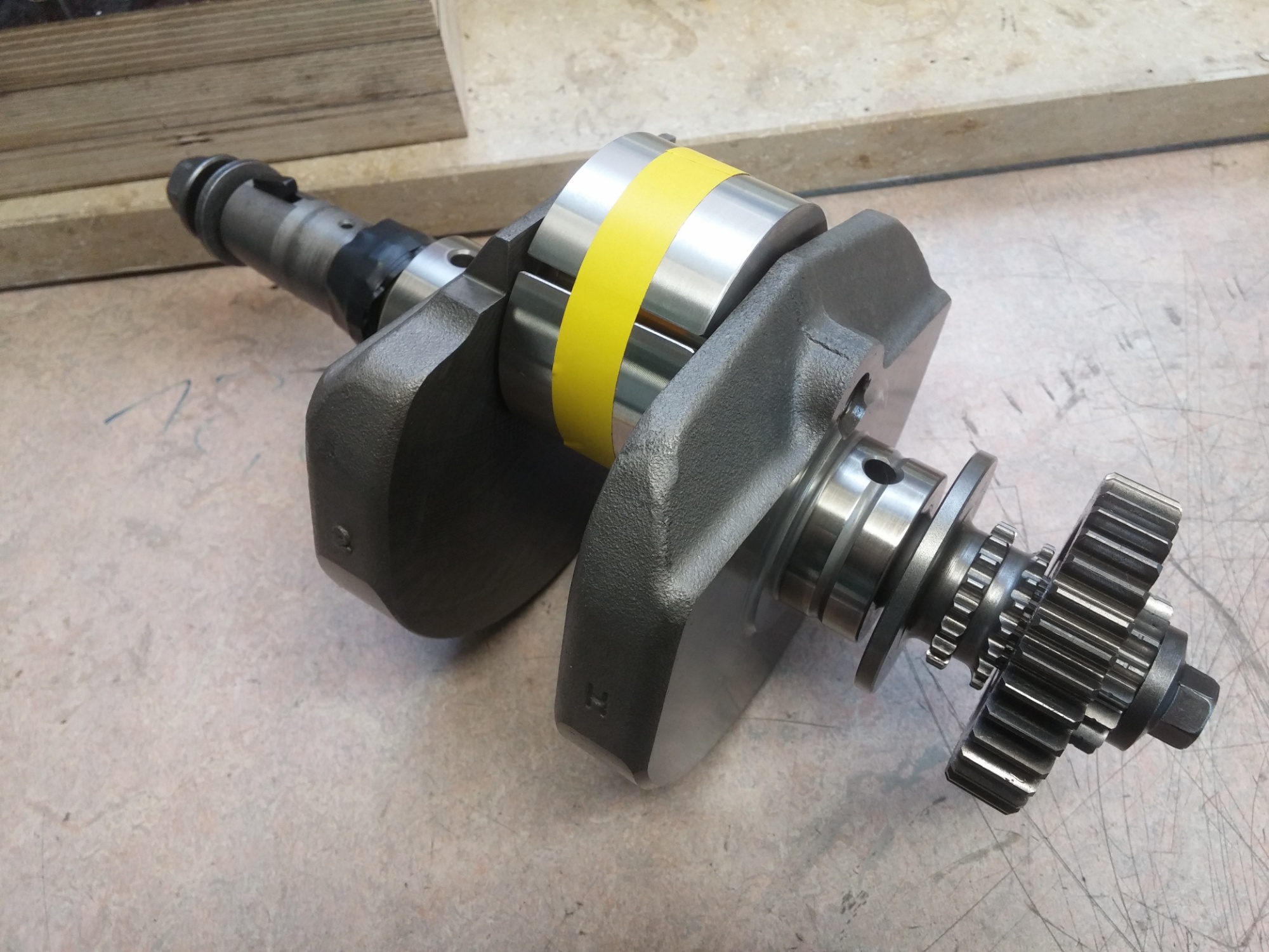

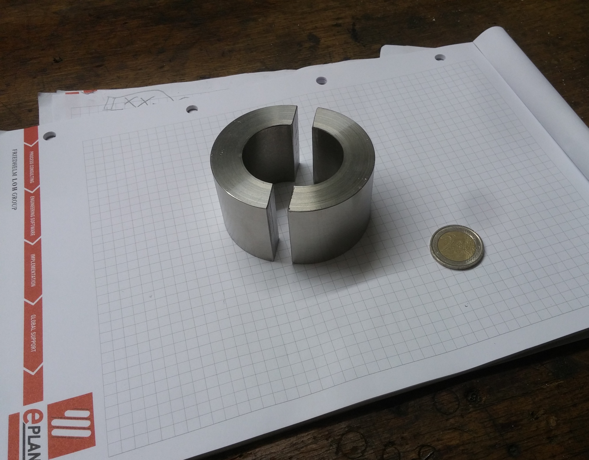

Hier mein Weihnachtsgeschenk an mich selbst
Die drei Stunden an der Drehbank waren nicht schlimm im Vergleich dazu das Ding per Hand auseinander zu sägen..
Quizfrage, wer weiß wofür das Teil gut ist?
Re: Vergaser Abstimmung
Hier die Auflösung.
Meistergewicht um die KW für meinen zweiten Motor feinzuwuchten
