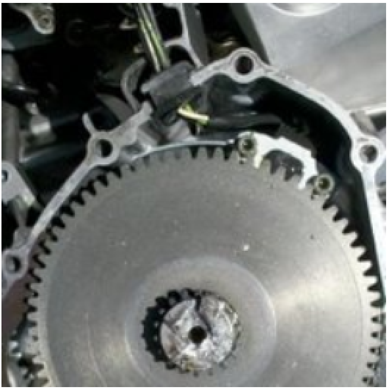

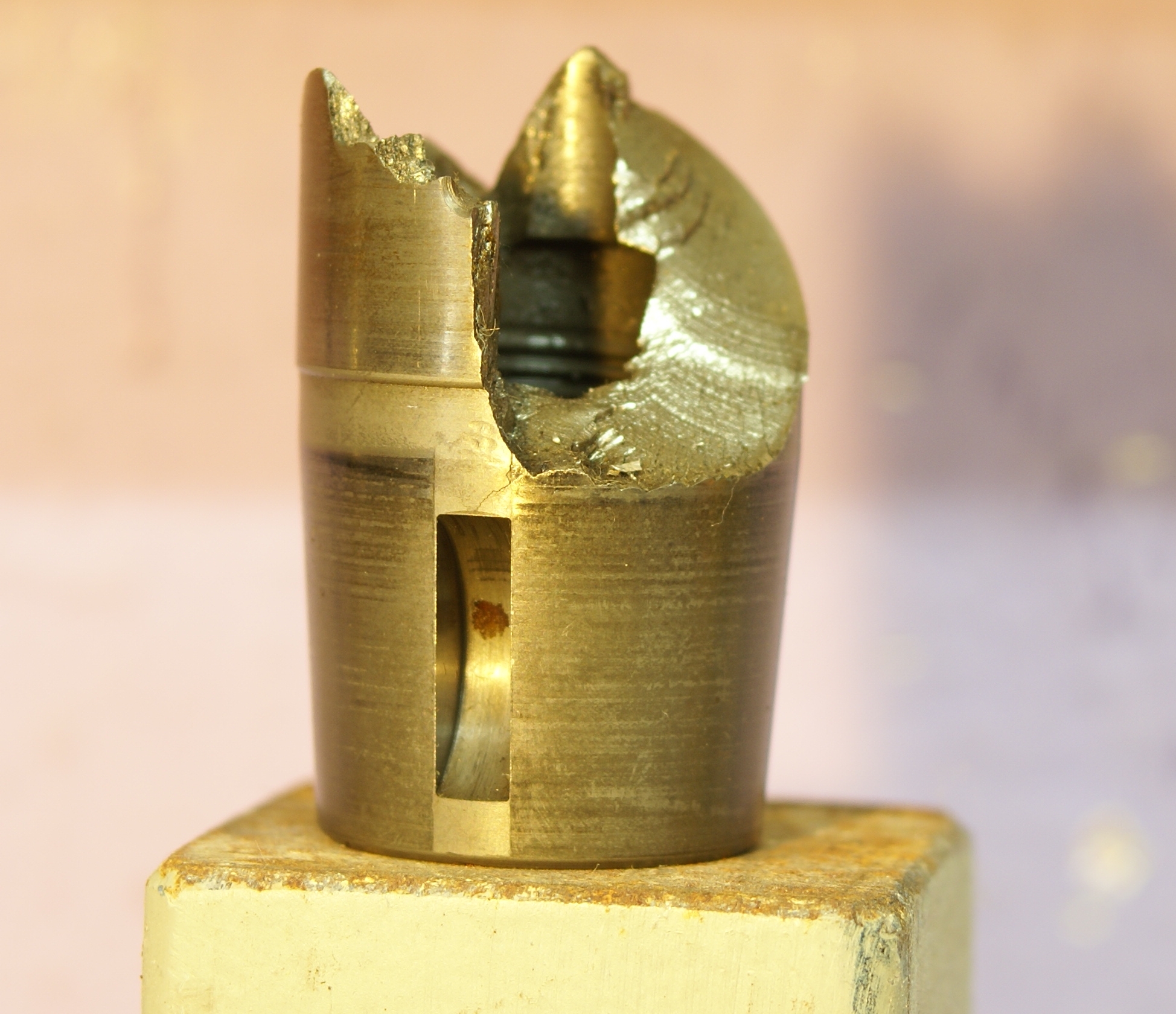

Hab hier beim aufräumen noch was von deinem Kante-Motor gefunden, siehe Foto. Teile deine Meinung das das Bruchproblem an der KW liegt.

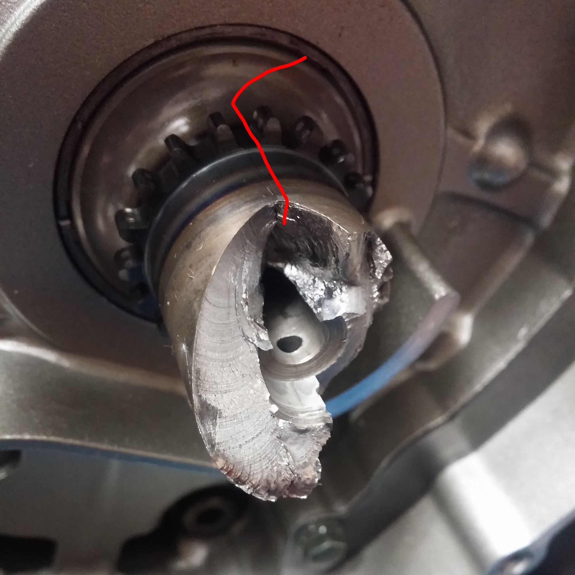

Das zweite Foto von Bild #132, sieht das nur so aus, oder beginnt/endet dort ein Riss direkt an dem Ritzel für die Steuerkette?

Beta-Zonk hat geschrieben: Teile deine Meinung das das Bruchproblem an der KW liegt.
Kann man anhand der Bruchstelle nicht erkennen was die Bruchursache ist?
Materialfehler oder Ermüdung oder ähnliches.
Beiträge: 6759
Re: Aufbau einer Knubbel für die GTT
#141
Beitrag von Kolbenrückholfeder » 20.07.2017 23:51
Fachleute auf dem Gebiet könnten so etwas im Labor mit dem richtigen Equipment und großer Wahrscheinlichkeit feststellen. Kostet aber .... :?

hannes-neo hat geschrieben:Das zweite Foto von Bild #132, sieht das nur so aus, oder beginnt/endet dort ein Riss direkt an dem Ritzel für die Steuerkette?
Jetzt wo er es sagt sehe ich das auch. Das kann nicht normal sein, das wird ja bearbeitet.

Man sieht hier nen typischen bruch einer welle durch torsion. Dabei weitet es in dem fall die hohle welle auch was den riss erklären würde. Ich denke auch, dass das problem das thema resonanzschwingung ist. Die resonanzfrequenz des schwereren rotors liegt ganz wo anders, wo man seltener ist und daher hält es hier evtl au deswegen
Mich würd jetzt mal interessieren, ob die knubbelwelle hier eine dünnere oder keine bohrung hat. Was an materialstärke fehlt, hält ja nix...
Der Riss geht sogar noch weiter bis ins Hauptlager

Habe gerade noch eine dritte Art des Bruches der Kante Kurbelwelle gefunden. Bündig am Hauptlager, sogar hinter dem Steuerketten Rad.
Ich äußere kurz meine Theroie (Geprägt von den zwei Ingeneuren). Mikrorisse die sich durch Kerbwirkung ausbreiten. Schlecht ausgewuchtete Rotoren und die natürliche Torsion beschleunigen das Ganze dementsprechend. Der Grund für diese Risse (auf dem Bild vom Rainer sieht man einige) könnte einfach nur ein Material oder Härtungsfehler sein. Kleine Kerben können aber auch durch fehlerhafte Bearbeitung beim Schleifen eingebracht werden.
Hätte ich einen Kante Motor, würde ich den Rotor erleichtern und penibel Feinwuchten. Dazu würde ich die den Lichtmaschinen Stumpf polieren um kleine Kerben unschädlich zu machen (übrigens zu sehen in dem Bild #135)
