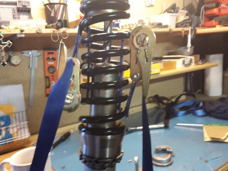

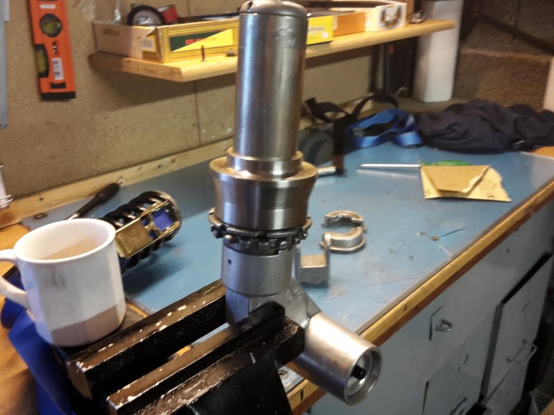

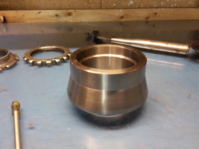

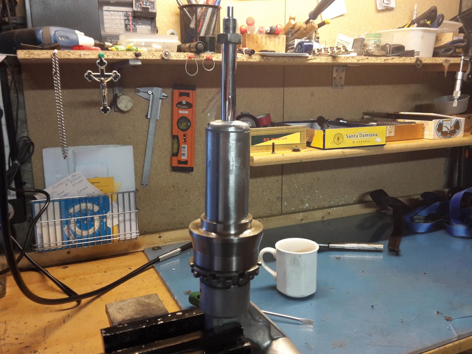

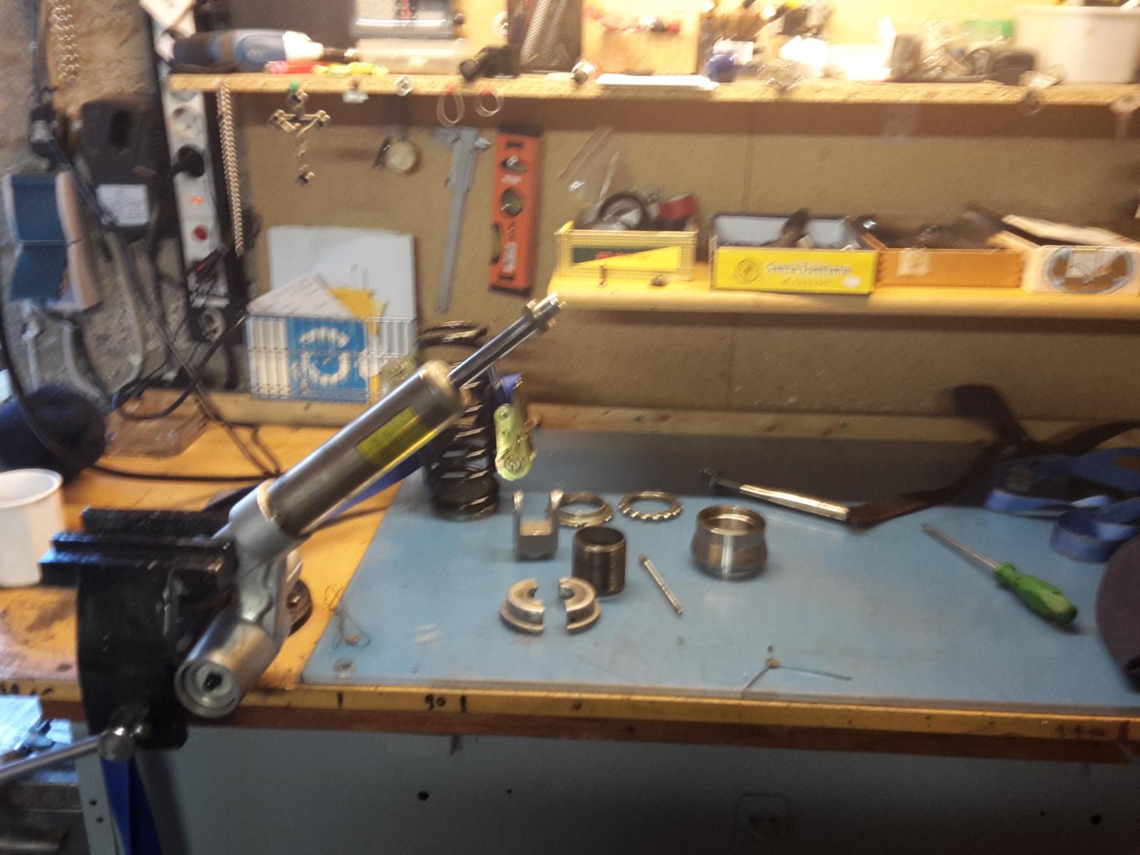

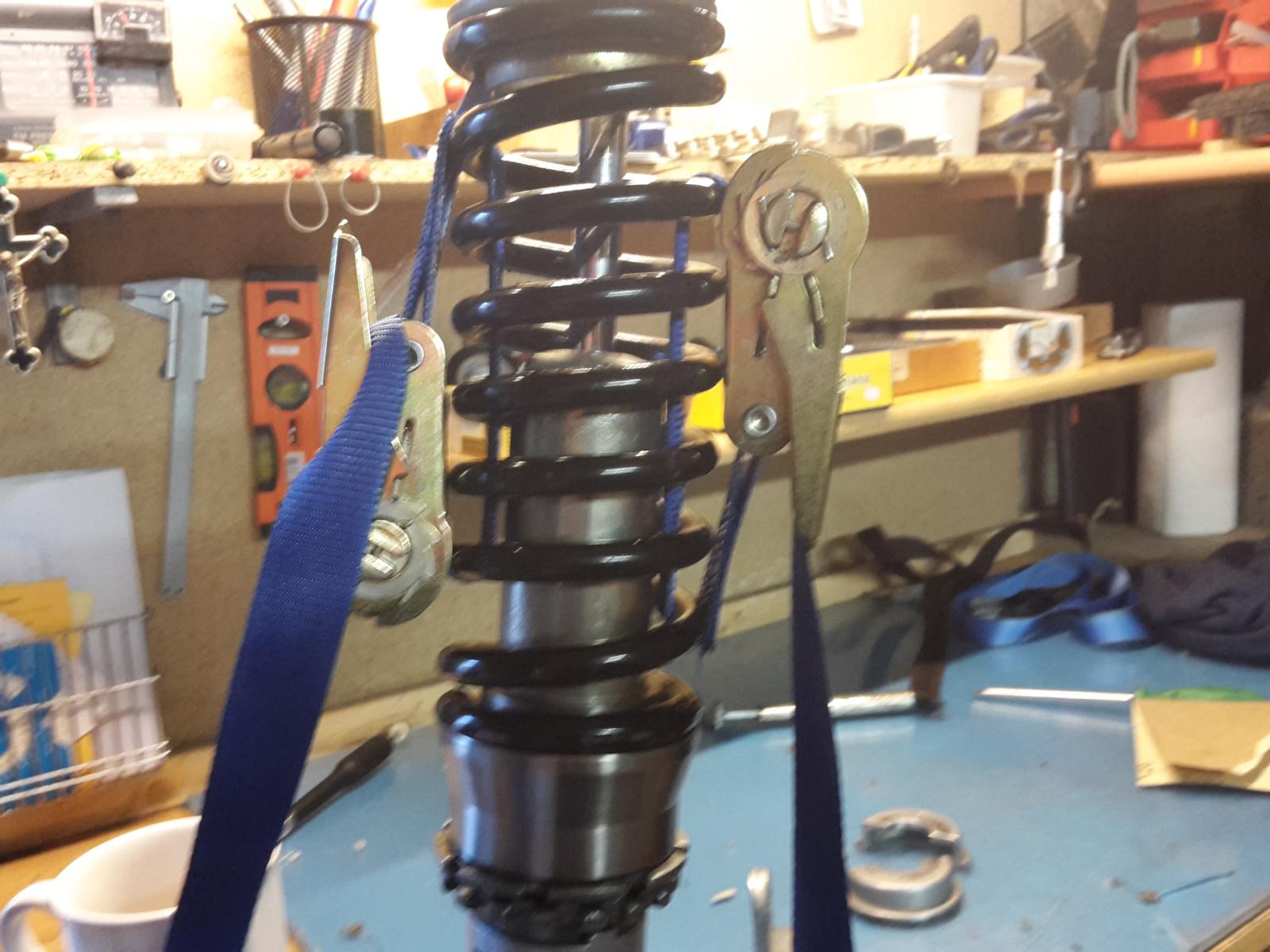

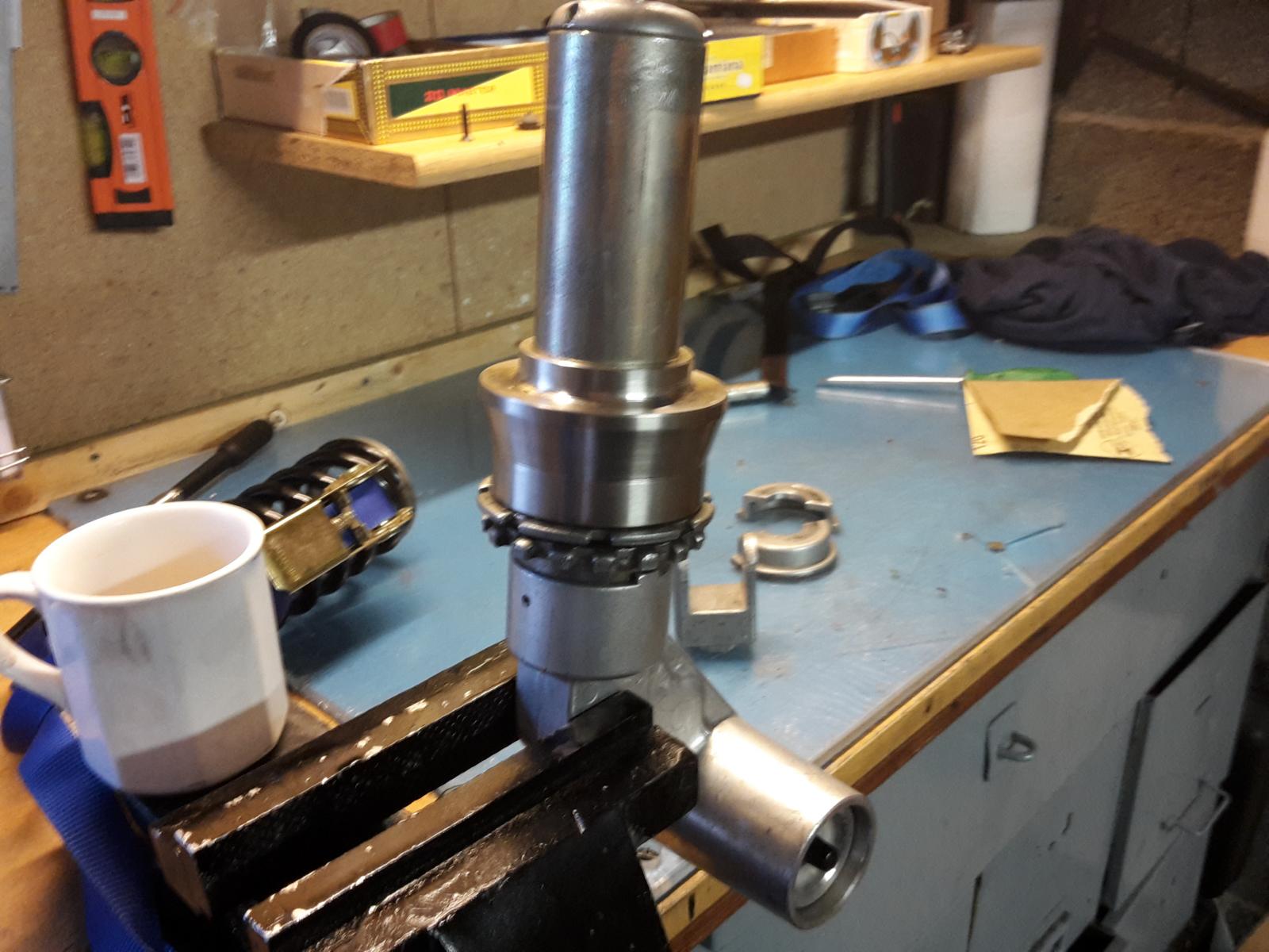

Hi, habe das Drehteil fertig und schon mal an das S-Rsd Federbein angepasst . Denke das ich morgen das ZX9R Federbein bekomme ,dann baue ich alles wieder schön zusammen.
Habe mal ein par Bilder gemacht.

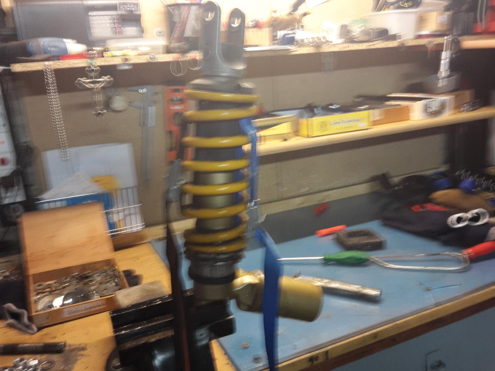

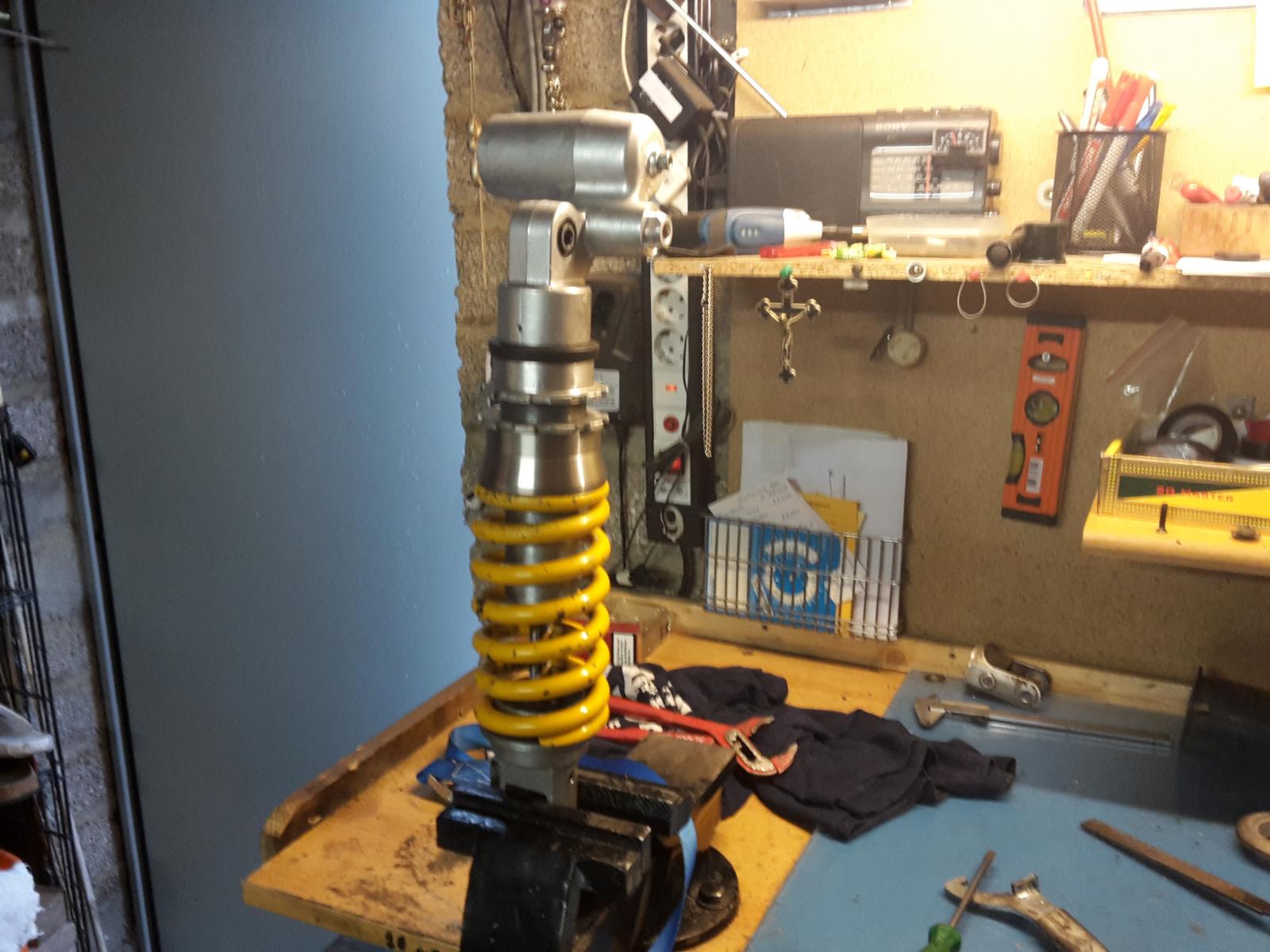

GSX-R 750 Federbein mit Kawasaki ZX9R Feder zusammen gebaut und wieder in die Knubbel eingepflanzt , erstes Fazit fühlt sich Super an konnte nur 500m fahren aber deutlisch besser wie Original S-Rad feder
genaueres kann ich erst geben wenn ich mal eine gute Strecke gefahren binn
Re: S-Rad Federbein
Habe mit dem Umgebauten Federbein nun eine große Runde gedreht , ich muss sagen das ich sehr überrascht bin die Knubbel liegt echt gut in den Kurven . Die Arbeit hat sich gelohnt ,würde es jedem der >90 Kg ist empfehlen das so zu machen!
