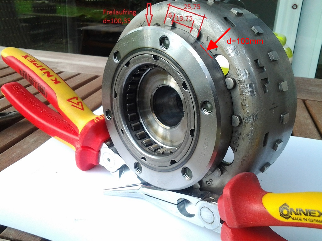

Bei der SV gibt es keine Verzahnung oder ein Einschubritzel. Der Krafschluss wird über Kippelemente geregelt, die durch einen Käfig fixiert sind und sich bei einer definierten Drehrichtung verkeilen.
Wenn der Motor dann läuft, lösen sich diese Elemente und gleiten auf einem Ölfilm.
Zeichnung: https://www.motorcyclespareparts.eu/suz ... 54912.aspx
Anlassermotor: https://www.motorcyclespareparts.eu/suz ... 54949.aspx
Es kann natürlich sein, dass das Zwischerad gebrochen ist oder Zahnfraß die Anlasserwelle erwischt hat.

Sach ma, verträgt sich Knipex mit Connex?
