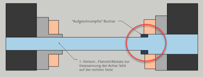

Bzgl Buchse meinte ich, dass ich die aufgepresste/aufgeschobene Buchse nehmen würde.

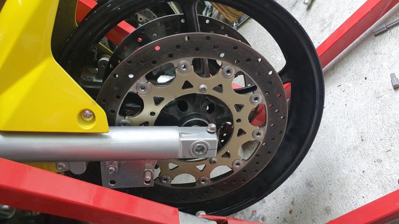

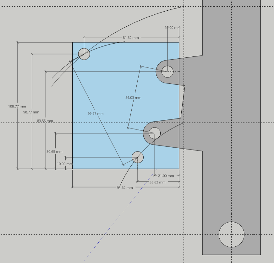

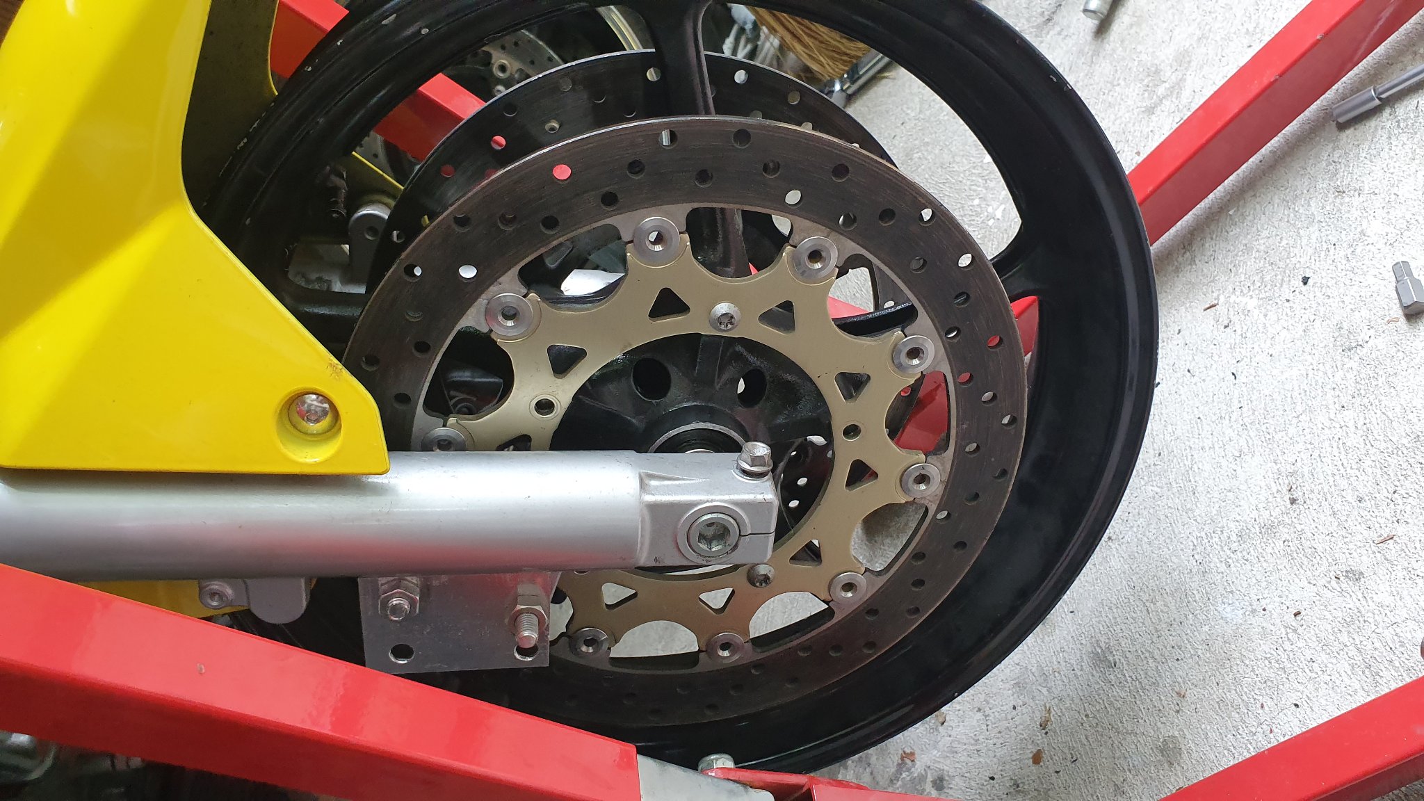

ICh hab mich die Tage mit dem einbau der Felge beschäftig...
Als erstes hab ich mal die Felge mit den 298mm scheiben eingebaut. Wie vermutet, war da zu wenig Freiraum und die Scheiben haben an den Bremssätteln angestossen. Sie liessen sich zwar noch montieren, aber die Schleifgeräusche beim drehen des Rades waren schon arg.
Also hab ich mir einen Adapter für die 298mm Scheiben gezeichnet und schnell einen Prototypen geschnitzt. Runter in die Garage zur anprobe. Merde - diese doofen Bremsleitung sind zu kurz
Na gut, ich könnte ja auch einen Adapter für die 320mm Scheiben machen - das sollte das Problem mit den zu kurzen Bremsleitungen lösen. Gesagt getan......
Da lässt sich zwar jetzt der Bremssattel am Adapter montieren - dafür geht der Bremssattel nicht mehr in die Felge weil er beim "einfädeln" an den Kühlrippen ansteht
Gut, so schnell geb ich ja nicht auf....Ich hab ja noch 2 Blaustern-Sättel liegen von der Thunderace/R1. Die würden mir eh besser passen als die der SV - zumal ich noch einen Stapel CRQ Beläge dazu haben. Aber hier bin ich nicht über das Studium einer Skizze gekommen, denn es wird sich das selbe Problem mit den zu kurzen Leitungen anbahnen...
Ach ja - und die Überlegungen bzgl. der Achse resp. dem 22/17mm Übergang hätte ich mir sparen können....der Absatz muss um 10-20mm zurück gedreht werden. Ansonsten fehlt die Klemmung auf den Raddisstanzen und das Rad "hängt lose" in der Gabel
Das R6 Vorderrad Vorhaben muss leider auf den Winter verschoben werden - da sind zu viele Dinge, welche auf die schnelle nicht zu lösen sind. Aber aufgeschoben ist nicht aufgehoben....

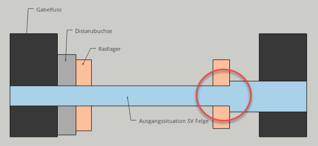

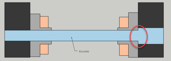

Das Problem mit den Raddistanzen habe ich nicht ganz verstanden. Was passt da jetzt nicht?
Re: Cider's Minitwin Racer
ja - das ist irgenwie schwierig zu Formulieren... aber wie sagt man so schön, ein Bild sagt mehr als tausend Worte. Also hab ich mal 3 Bilchen für dreitausend Worte erstellthannes-neo hat geschrieben: ↑18.08.2019 22:52Das Problem mit den Raddistanzen habe ich nicht ganz verstanden. Was passt da jetzt nicht?
So stellt sich die Ausgangssituation dar. Der rot markierte Bereich zeigt, wie/wo die SV Achse die Distanzen "zusammen presst" - nächnlich auf dem Innenring des rechten Radlagers. Die Zeichnung in Beitrag #11 resultiert dann in der unten skizzierten Situation....Der 22mm Teil endet irgendwo im 22mm Radlager der R6 Felge. Da war ja die Idee, einfach eine kleine Buchse aufzuschrumpfen, damit das Lager im gesamten Bereich belastet wird. Das Problem ist aber, dass hie die Klemmung fehlt, mit welcher die Achse verspannt werden kann....die Felge hängt lose auf der Achse. Also muss wieder ein Flansch erstellt werden um die Achse verspannen zu können. Und das geht nur, wenn man den 22/17mm Übergang weiter nach rechts verschiebt. Ich hoffe ich konnte ein bischen Licht in meine krypitsche Beschreibung bringen
ps:
Die Achse der RF 600 würde beinahe passen. Die ist gleich lang, hat blöderweise einen Aussensechskant um die Achse anzuziehen - d.h. man kann die dann nicht mehr anziehen, weil der Aussensechskannt "im Gabelfuss" ist...

Ja gut, das Problem ist doof. Ist die SV Achse hohl? Wenn sie voll wäre, würde runter drehen des Absatzes kein Problem darstellen.
In Bezug auf die RF Achse, könnte eine dünn gedrehte Nuss das Problem lösen? Ansonsten einfach ne Achse drehen. Nimm C45, dann passt das. Gleiche Dimensionen wie bei der SV und ab dafür.

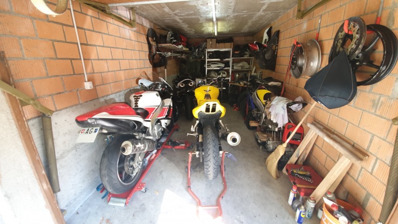

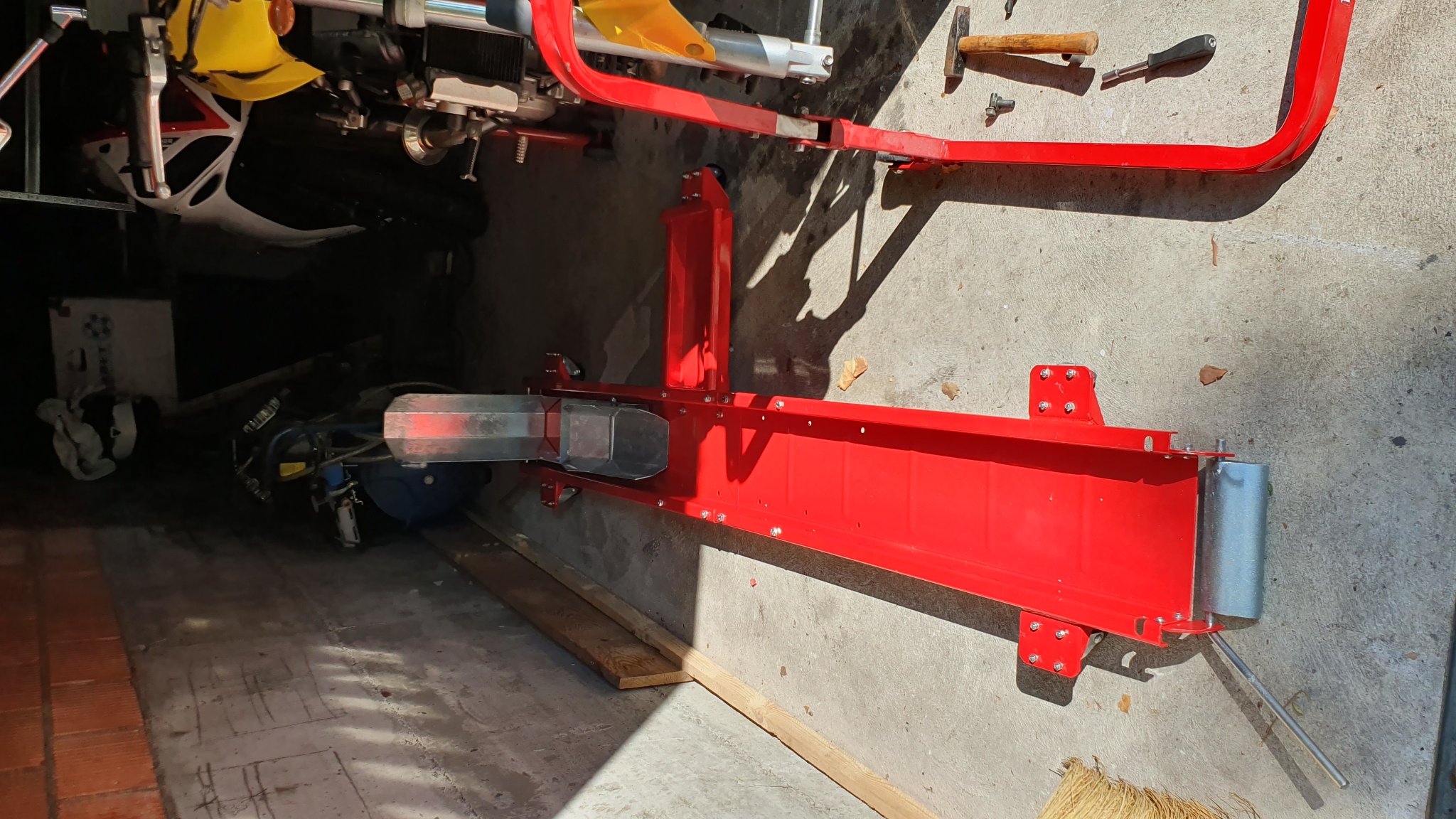

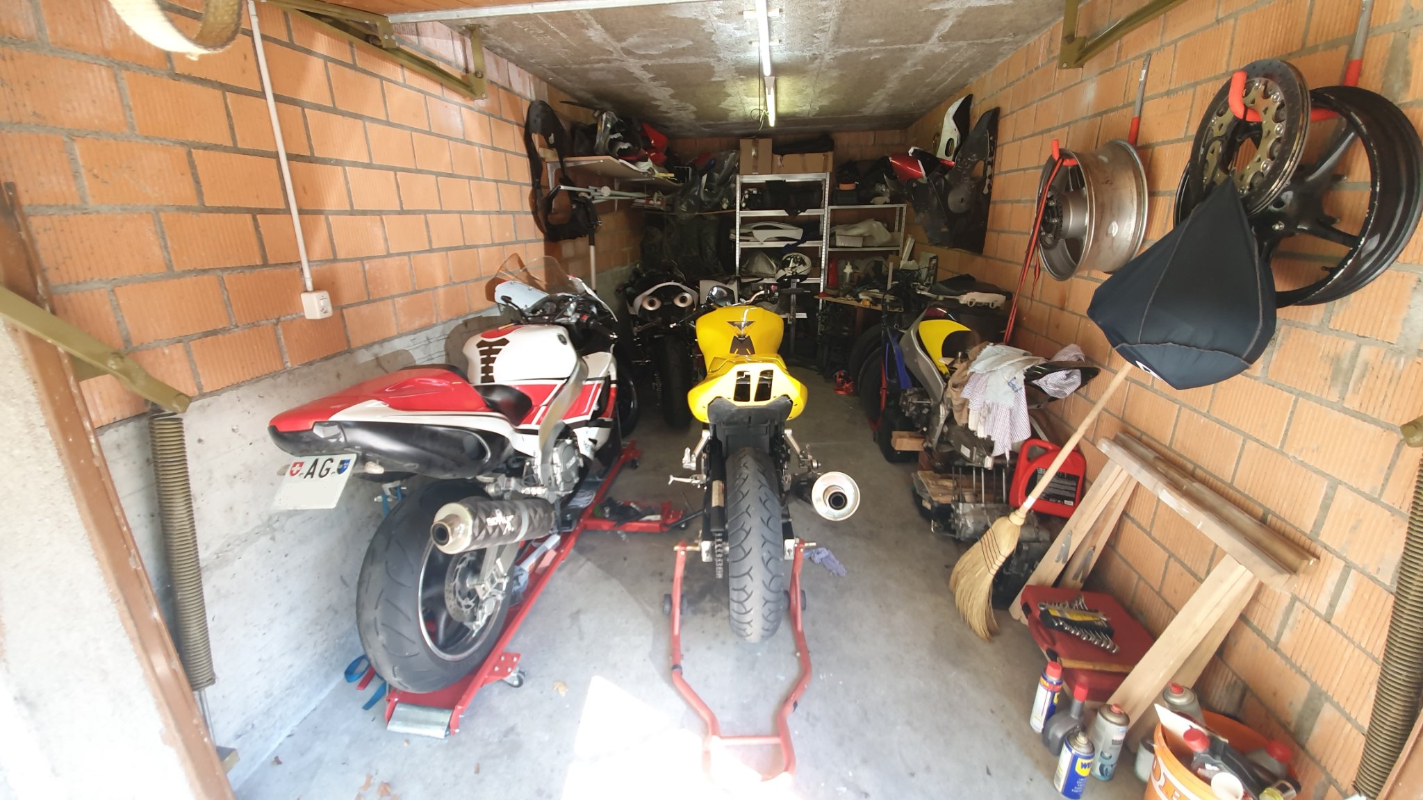

Ich hatte ja im Eingangspost erwähnt, dass ich noch ein kleines NEbenprojekt machen muss, bevor der Umbau richtig losgehen kann....Mittlerweilen konnten die ersten Teile des neuen Storage-Konzepts günstig via egay beschafft werden.
Mit der Frontwipe (das silberne Teil auf der roten Schiene) bin ich nicht so ganz Happy - die ist ein bischen "labrig" und bietet zu wenig Steifigkeit um die Dicke aufrecht in der Schiene zu halten. Ich hab die zwar aktuell nur mit zwei M10 Schrauben diagonal befestig - ich befürchte aber, dass sich das Resultat nicht gross änder wird, auch wenn die an allen 4 Ecken befestig ist. Das 3mm Stahlblech hat einfach zu viel Flex. Da sind die "normalen" Frontwippen deutlich stabiler.
Jetzt man kommt auch wieder ans Ende der Garage ohne über die Moppeds zu klettern. Sobald noch die Rollen für den Zentralständer/Heber eingetrudelt sind passt dann auch die Uno ganz an die Wand und gibt nochmals etwas Platz frei. Aber nichts desto trotz - beim Umlagern des einen oder andern Teils habe ich mich gefragt, wozu ich eigentlich zusätzlich noch 5 komplette Radsätze (10 Räder!!) rum stehen habe
. Also, falls noch jemand ein paar Felgen braucht....

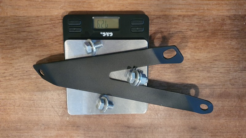

Die originale Halterung wiegt 460g.

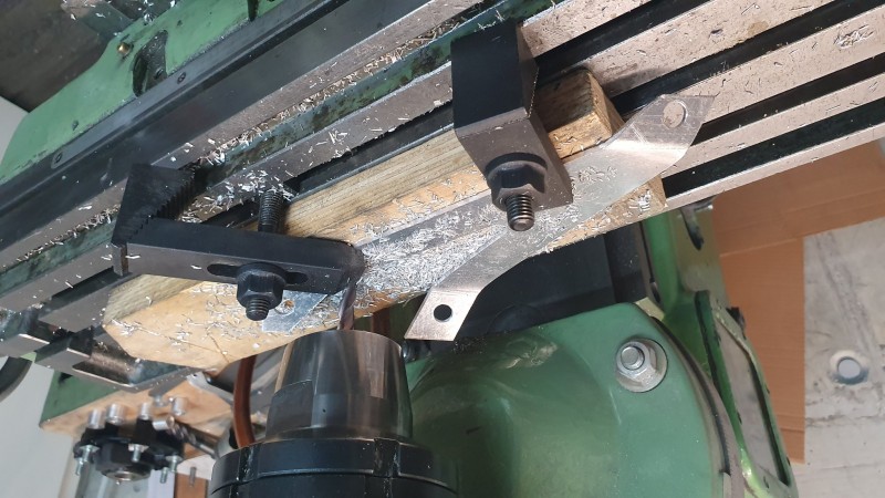

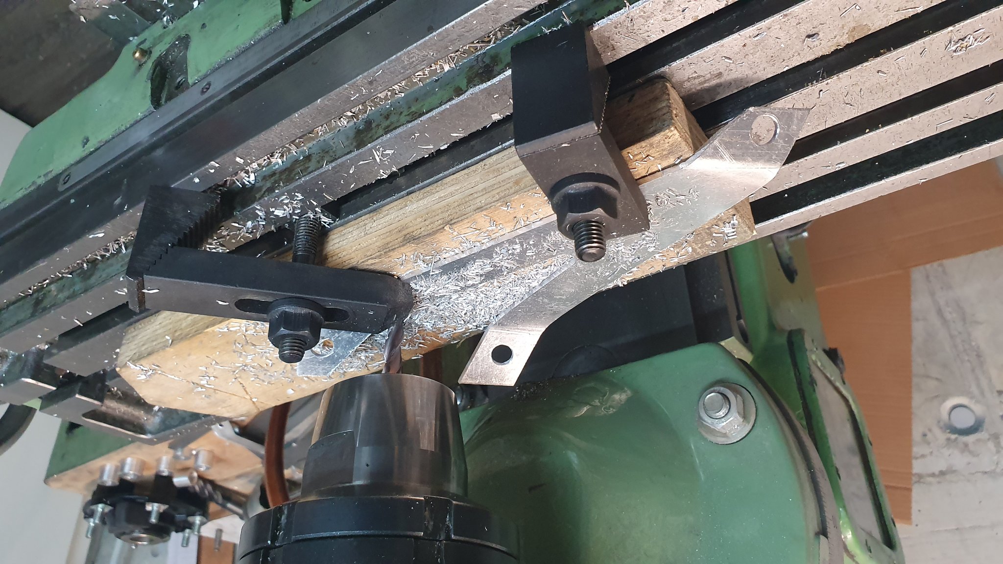

Uff...so 2.5mm Blech so ohne Abkanntmaschine biegen hatte ich einfacher in Erinnerung
Und wenn wir schon dran sind am Gewicht sparen - dann machen wir das aber gerade richtig. M8 Stahlschrauben sind für eine Auspuffhalterung etwas überdimensioniert. Also noch schnell die Drehbank angeworfen und ein paar Alu-Schrauben, Unterlegscheiben und Muttern produziert. Eine Schraube wiegt übrigens 3.5g.

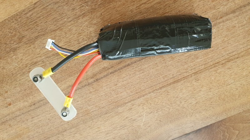

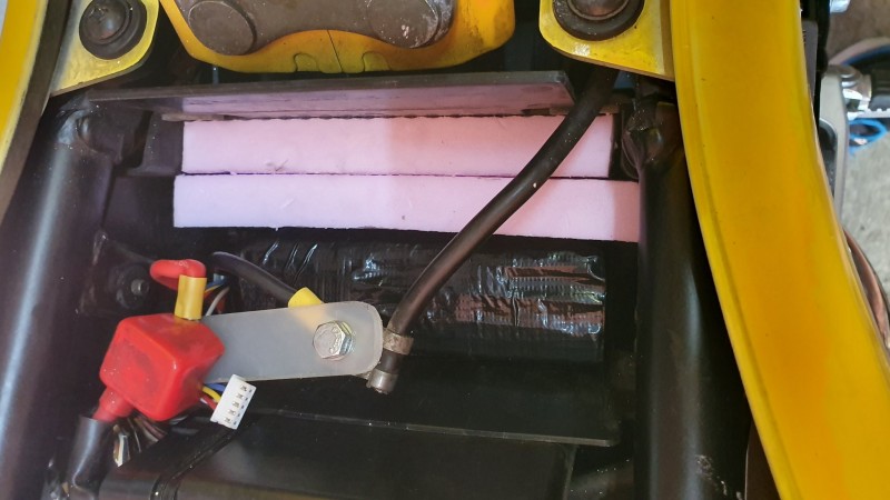

und fertig montiert... Next task. Die tonnenschwere Batterie.....irgendwo hatte ich noch einen LiFePo 4.2Ah Akku seit Jahren unbenutzt im Regal liegen. Das Multimeter ausgepackt und die Spannung gemessen. Hmm. 7.8V ist nicht mehr gerade üppig, ein bisschen Dicke backen hat er auch und eine Zelle war sogar unter oder um die 1V. Naja, ein Kollege der Modellbau macht hat sich dann anerboten und ein paar Wiederbelebungsversuche gemacht und mir den Akku mit 13.3V wieder übergeben. Schaut ja schon mal nicht schlecht aus. Fix ein "Anschlussterminal" gebastelt, in die SV einbaut, Startknopf gedrückt und.....läuft
Da der neue Akku deutlich kleiner ist, musste da ein bisschen Improvisiert werden, dass das Ding nicht einfach im Batteriekasten hin und her fliegt. Sieht jetzt nicht gerade schön aus - aber da kommt ja der Sattel darüber und verdeckt die Sicht.
Die originale Batterie wiegt 3450g - der LiFePo Akku 471g.
Und so sind bis heute die ersten 19 überflüssigen Pfunde von der SV verschwunden. Aktuelles Gewicht (Vollgetankt): 181kg

Ich mag deinen Ehrgeiz, aber die Schrauben hätte ich eher gekauft
Wie lange hast du für die drei gebraucht?

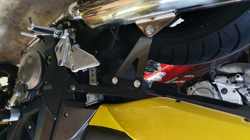

P.S.: habe gerade beim Bilder ansehen noch ein paar Gramm, die unnötig und ganz schnell zu entfernen sind, entdeckt.
Viel Spaß beim Fahren!

So eine Schraube ist in 2 Minuten gedreht. Mühsamer (und ineffizienter) waren die Unterlagscheiben. Für ne 1.5mm Scheibe brauche ich 5mm Material und zum sauberen Entgraten muss auch noch umgespannt werden.

Gewichtspotential entdeckt ? Kann nicht sein - ich war doch gar nicht auf dem Bild
Ich nehme an, die meinst dieses "Lochblech" zwischen Heckrahmen und Fussraste. Ich hab mich auch gewundert, wozu das dienen soll.
Ach ja, die Schrauben des LiFePo könnte man auch noch aus Alu machen - hätte nicht nur Gewichtsvorteile sondern würde auch noch besser elektrisch Leiten als die verwendeten Edelstahlschrauben.
