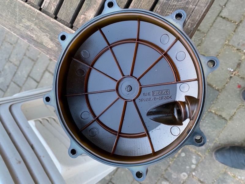

Ob der Deckel geändert wurde kann man bei ronayers com sehen. Ein Indiz dafür wäre dann auch eine geänderte Dichtung. Die hat aber die gleiche Nummer behalten.
Die Nummern für die Deckel sind anders aber nur weil sich die Farbe von tiefschwarz (11370-19F00) in Anthrazit (11370-19F10) geändert hat.
Ich habe aber beide Deckel hier. Einer ist montiert mit der 162er Dichtung und der andere ist der den ich eben gemessen hab.

Na gut, wer weiß warum der nicht passt.
Bestelle mir dann auch einen in 160 x 2,5.
Ist das Material wichtig? NBR, FKM oder Silikon?

Ich habe einen aus NBR gekauft. Passt auch, sonst hätte ich noch einen anderen gekauft.

160 x 2,5 passt perfekt! Danke euch!
