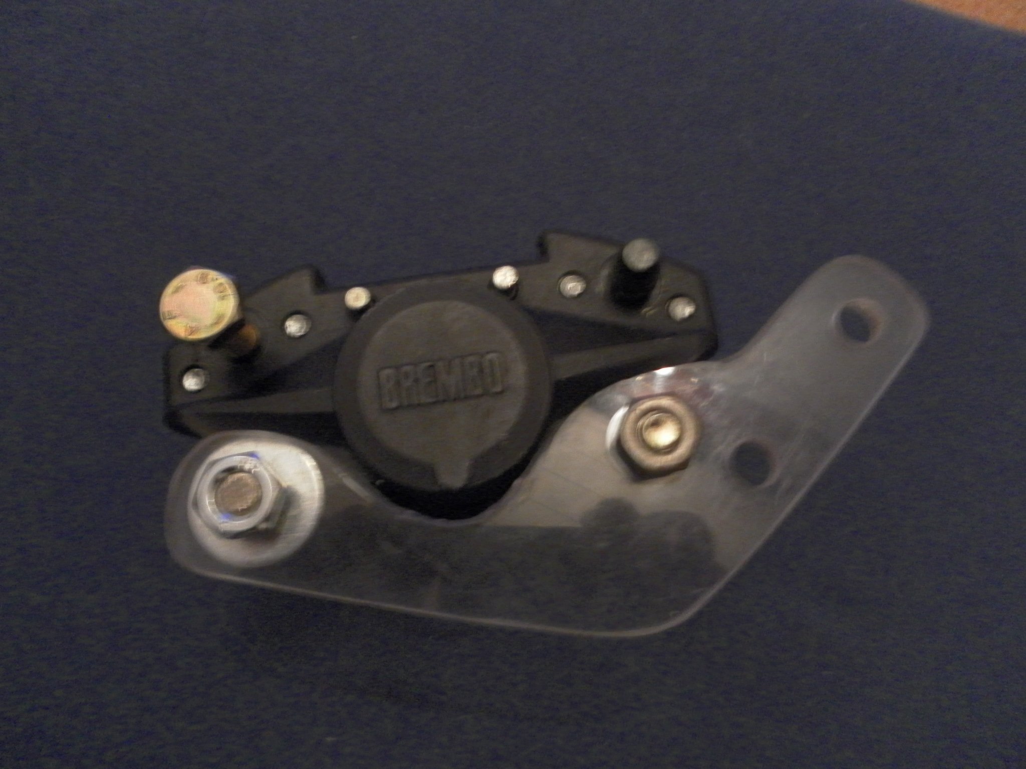

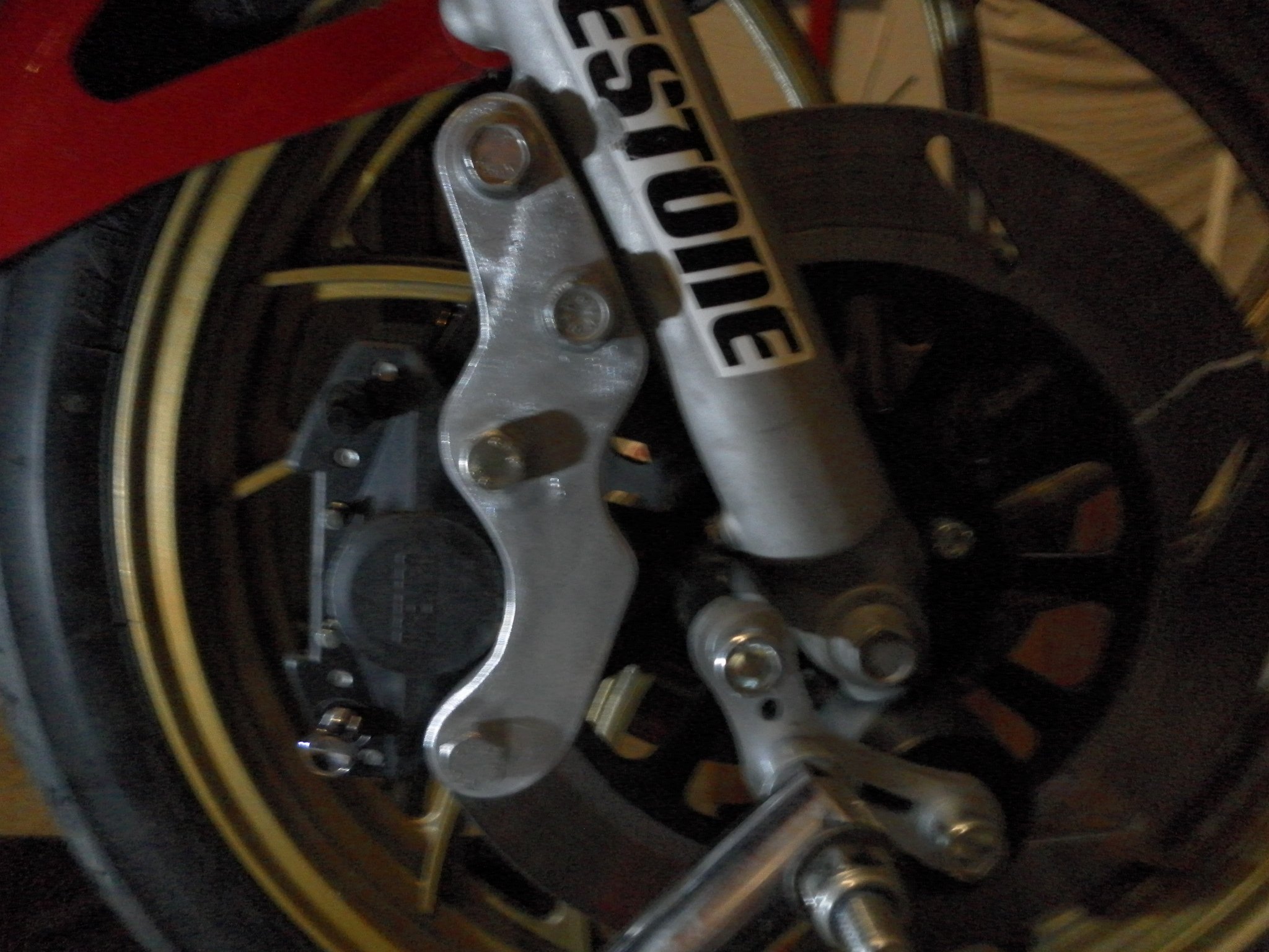

Tja,die Serienbremse der SV ist eben nicht für "Renne"vorgesehen!
Meine kleine Yammi mit 250 ccm hatte die originale Doppelscheibenanlage der 350ccm verbaut!
Selbst die war mit den 48 PS überfordert!
Hab dann von einer anderen Yamaha eine größere Scheibe genommen und mittels Adapter einen Brembosattel verbaut!
Das Ergebnis war frappierend!
Neben ein paar Kilo weniger Gewicht (nur eine Bremsscheibe,ein Sattel,und nur eine Bremsleitung) kam noch die Wirkung!
Ich konnte locker mindestens 5m später bremsen und auch Fading war ein Fremdwort!
Der Aufwand hat sich echt gelohnt!
Gruß Volker

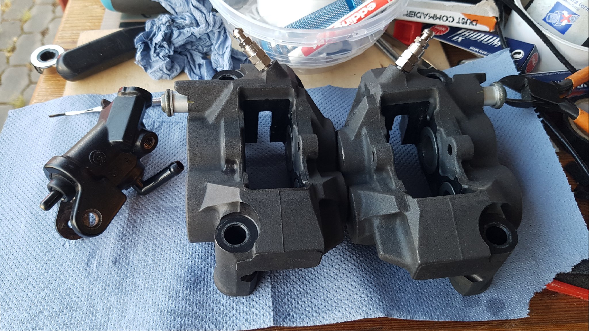

Soweit erstmal alles wieder für den Einbau bereit.
Die Manschetten waren Butterweich.

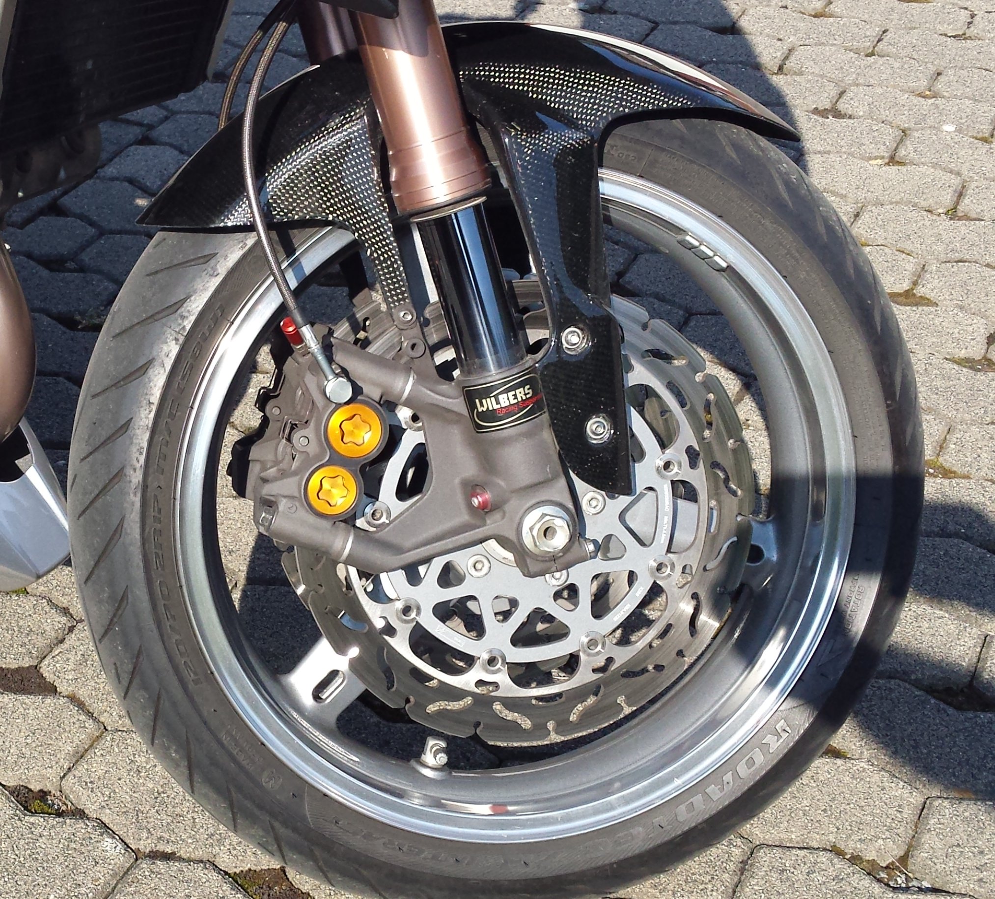

Ich fahr die Gixxer Zangen mit der orginal SV Bremspumpe, die Kombination funktioniert super.
Leider sind die Bremszangen übel von der Sonne abgeschossen und haben auch einige Macken.
Daher der Gedanke villeicht was schöneres ran zu schrauben
