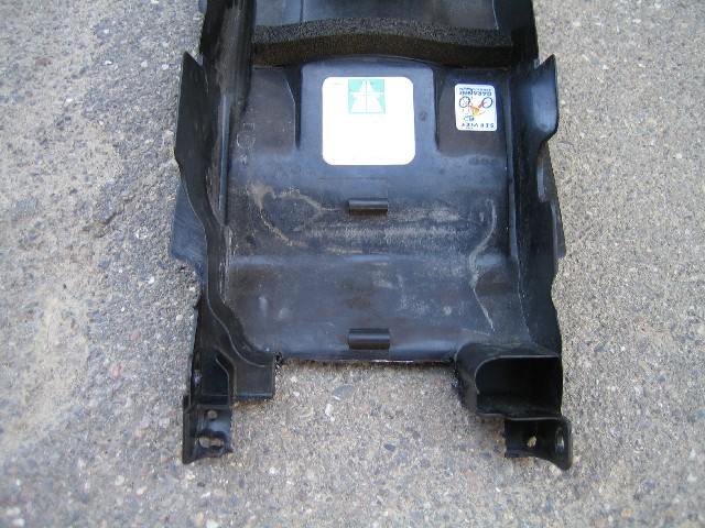

Kasumi02 hat geschrieben:
Sledge hat geschrieben:Ich hatte meine in etwa da abgesäbelt, so dass die hintere verschraubung noch funktioniert hat
Die wird doch von der HUV benutzt. Könnte Außerdem Probleme mit dem Platz am hinteren Teil wegen der Wölbung geben.
weder noch
(zumindest damals bei meiner)
und die oben abgebildete Verkleidung sieht auch nich so aus als ob sie direkt am Heckrahmen verschraubt wird sondern auch nur hinten unten an die Verkleidung

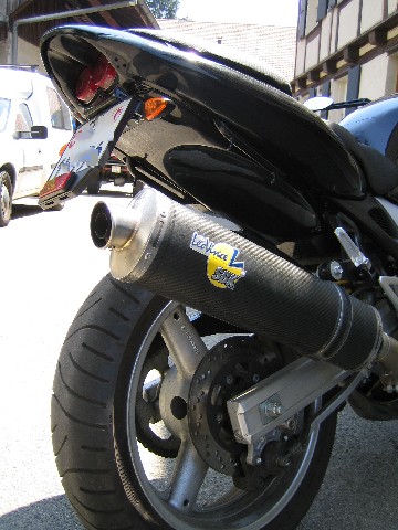

Also Leute! Das Teil ist grundsätzlich mal drann! :lol:
Im ersten Ansatz hab ich mal so geschnitten wie Sledge beschrieben, die Schnittlinie hat mir Sky noch etwas genauer erklärt. Musste nach diesem Cut nur noch ein paar vorstehende Kanten etwas brechen und schon war gut!
Dann die HIV einbauen, musste dafür noch die bestehende Halteplatte fürs alte Rücklicht vom Rahmen abtrennen. Einbau war knifflig, bin jetzt Weltmeister im Fluchen :lol:
Fragen beantworte ich gerne!
Möchte mich bei Allen wo mich hier hier mit Ihren Tipps uind Auskünften unterstützt haben recht herzlich bedanken, besonders bei Pöpel und Sky!
DANKE!

Hier noch ein Foto von der Schnittkante. Gesägt habe ich zuerst von beiden Seiten mit ner Eisensgäge, den Querschnitt und die Ecken nachher mit nem Dremel/Trennscheibchen. So geschnitten das Teil wieder montiert, die HIV mal darunter gehalten und 2 Kanten links und rechts nochmals mit der Säge etwas gebrochen. Perfekt!

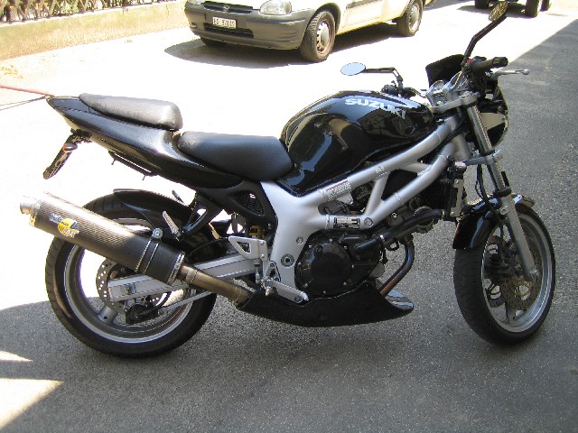

Sky~D!ver
Beitrag von Sky~D!ver » 04.07.2006 15:53
na kein problem :)
das abgesägte teil sieht ja genau so aus wie bei mir :-P perfekt hinbekommen!!
und das endergebniss kann sich durchaus sehen lassen!! bis auf die tatsache das es ne N is ... :twisted:.....sauba :)

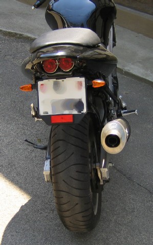

schade um die integrierten blinker, ich hab sie mir auch in die verkleidung eingebaut...sieht einfach smarter aus! und in der schweiz sind ja blinker nicht obligatorisch...da kannst du bei einer Kontrolle auch sagen du hättest was gebastelt und würdest beim Fahren mit den Händen die Richtung anzeigen...so hab ichs gemacht!
Mille
Beitrag von Mille » 05.07.2006 9:47
sebbyrides hat geschrieben:schade um die integrierten blinker, ich hab sie mir auch in die verkleidung eingebaut...sieht einfach smarter aus! und in der schweiz sind ja blinker nicht obligatorisch...da kannst du bei einer Kontrolle auch sagen du hättest was gebastelt und würdest beim Fahren mit den Händen die Richtung anzeigen...so hab ichs gemacht!
Ja ist schon etwas schade! Es stimmt zwar das Blinker nicht obligatorisch sind, aber wenn man keine am Motorrad hat, muss auch der Blinkerschalter abmontiert sein, also so ne halb/halb Geschichte geht nicht. Und so wies jetzt ist, ist alles saube und ich sollte auch keine Probleme haben wenn ich mein Bike bald mal vorführen muss.
"Wenn sie spinne uff dr MFK z Münchestei, machsch dini Blinkerli wieder ewäg und muesch anderi montiere will dr Schalter no dra hesch" :evil:
Habe gerade auf Deinen Bilder gesehen das Deine Blinker ein E-Zeichen haben, wenn sie jetzt auch noch weit genug auseinander sind solltest Du keine Probleme bekommen. Meine haben eben nicht mal ein E-Zeichen.
