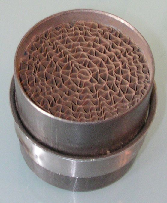

Neue Tüte an K7... nun Kat in Zwei Teile :(
Bluebird
Beitrag von Bluebird » 11.07.2007 4:42
In deinem Fall ists der KAT, doof gelaufen. Die Modelle bis 2006 haben ihren (ungeregelten) KAT im Schalldämpfer
Becks
Beitrag von Becks » 11.07.2007 7:16
Hallo, ich habe zwar keine Ahnung was sich Suzuki dort hat einfallen lassen, aber mir sieht das nicht wie ein Kat aus. Diese bestehen aus Keramit deren Oberfläche mir Platin bedampft ist und haben viel kleinere Löcher (der großen Oberfläche wegen).
Beiträge: 15563
Beitrag von Dieter » 11.07.2007 8:16
Becks hat geschrieben:aber mir sieht das nicht wie ein Kat aus
Doch ist ein KAT, sieht nur sehr grob, aus, hätte ich auch feiner erwartet... Vielleicht hat Suzuki eine 2-stufen-Kat gebaut (einen "groben" im Rohr und zusätzlich einer im Endtopf) um die Euro 3 zu schaffen??

Becks
Beitrag von Becks » 11.07.2007 11:49
Man lernt nie aus, so hab ich die noch nicht gesehen.
daniel90060k
Beitrag von daniel90060k » 11.07.2007 12:44
der kat vom Leo sieht auch nicht viel anders aus....
http://members.chello.at/peter.neubauer1/Kat_Leo.jpg

KleinerRocker
Beitrag von KleinerRocker » 11.07.2007 12:57
Moin Moin,
So LeoVince hat sich gemeldet.. wollen eine Kopie des Fahrzeugscheines und Bilder vom angebauten Topf...
Dann wird sich eine Maschiene des Typs geholt und die Säge angesetzt :arrow:
Ähm aber nur das ich jetzt keinen Fehler gemacht habe... die Stelle die man auf dem Foto sieht ist die richtige oder? 45mm von naht!?! Weil ein paar beiträge vorher was von 20cm stand?!?

fleischmo
Beitrag von fleischmo » 14.07.2007 22:15
da hat leovince aber ordentlich gepfuscht. man kann doch keinen leo von k3-k7 rausgeben, wenn die k7 kat-technisch komplett anders aufgebaut ist. zumal es aussieht, dass sie nie ne k7 aufgemacht haben, um zu gucken wie da das rohr aufgebaut ist. als hätten die, aus dem alten k3-k6 bestand, einfach nur den endtopf ausgetauscht und nicht die anbauanleitung.
für den zerstörten kat sollen die aber schön ne komplettanlage rausrücken oder das geld für eine orginal susi komplettanlage.

Gelöschter Benutzer 431
Beitrag von Gelöschter Benutzer 431 » 18.07.2007 20:19
Es gibt mittlerweile Infos zu dem Problem mit der K7 :!:
Warum nimmst du nicht den Kat der dir angeboten wurde und verbaust den....den anderen so genannten Vorkat solltest du entnehmen und dann ist das gut!
