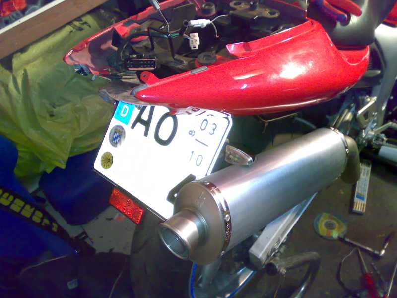

was für ein verbindungsrohr soll ich kürzen das was in den pott kommt oder?
wenn ich das kürze komm ich nicht mehr bei der raste vorbei oder?
so hier ein bildchen
man kann deutlich erkennen das der pott ziemlich gerade raus kommt
auf den anderen bildern isser ziemlich paralell zum heck...
so gefällts mir noch ned richtig...
abhilfe?

Jetzt weiß ich was er meint!
Da er die Soziusraste behalten möchte, stößt der Pott an die Auspuffaufnahme an der Raste. Demzufolge kann er das Rohr auch nicht kürzen.
Was mich aber wundert ist, das das Rohr so nach unten zeigt...
Hast du den High-Up-Halter schon mal angebaut? Waren da nicht so ein paar Hülsen bei, die deine Raste etwas nach außen bringen? Dann müßte das Rohr sich auch noch etwas drehen lassen...

habe mein kennzeichenhalter dran gemacht...
dann kam mir aufeinmal das des sehr eng wird mit leo kennzeichen und blinkern!!! (hab das kleinste taferl das es gibt)
ok dann hab ich den leo zusammen gesteckt und dann wars so weit...
wenn er richtig zusammen ist gehts ned.. der leo wetzt das kennzeichen an und die blinker haben keinen platz und sind von hinten wohl auch nicht sichtbar!!!
die frage is wenn ich die blinker höher mach obs dann ned besch. aussieht...
habt ihr ne idee??

hast du jetzt das Verbindungsrohr schon gekürzt? So wie der B.i.Bi das hat?
MO
PS: Das Kennzeichen würde ich auch weiter nach hinten versetzen...richtig Rücklicht!
Dann passt das auch!

Habe meine Blinker nach unten versetzt.. gefällt mir nicht 100%, ist aber besser, als die kaum zu sehen.
Dass der Auspuff am Kennzeichen entlang schrubbt ist aber nicht normal, probier mal, ob du ihn noch weiter raus drehen kannst.. das hatte ich ganz am Anfang auch, hab dann aber noch gut Luft machen können.. :!:

das verbindungsrohr meint ihr wo die muffe sitzt mit den schlitzen unten oder?
um wieviel soll ich das teil kürzen? was bewirkt es nochmal?
KZ weiter nach hinten is seeeehr schlecht...
löcher usw alles schon gemacht :evil: :oops:
Drifter76
Beiträge: 5069
Registriert: 21.01.2005 9:46
Wohnort: FT/MA
Beitrag von Drifter76 » 13.12.2007 18:25
Nein, es geht um das Rohr, welches in den Pott geht. Das kann man am gerade Stück noch um ca 6cm kürzen...

Drifter76 hat geschrieben:Nein, es geht um das Rohr, welches in den Pott geht. Das kann man am gerade Stück noch um ca 6cm kürzen...
allerdings muss man dann sehen, dass man eine neue halterung für die feder bastelt ;)

Oder eine kürzere Feder nehmen... :zwinker:

Mabl-deluxe
Beitrag von Mabl-deluxe » 13.12.2007 20:00
das hab ich mir eben gedacht..
dann passts ja mit der feder nicht mehr...
wo bekomm ich dann solch eine kürzere feder her...
hat der bib ne feder dran?
was auch n kleines prob is man muss es ja dann wohl sehr genau schneiden damits gut abdichtet im pott oder?
mit ner 115er flex evtl kompliziert...

Habs an der Knubbel von "explosion" gemacht.
http://www.svrider.de/index.php?seite=o ... tails=2182
Habe beim kürzen auch ein wenig schräg geschnitten. Macht aber nix. Die kleinere Feder hatte ich noch in der Werkzeugkiste gefunden... :lol:

Mabl-deluxe
Beitrag von Mabl-deluxe » 13.12.2007 20:36
hast du die feder mit den haken gehabt oder hast du die irgendwie rausgepopelt?
zu den hülsen vom high up, konnte nix erkenn wo die genau hinkommen.
so wie ichs erkennen kann nach dem rahmen vor den rasten oder??
wenn der pott gekürzt is passt dann schon noch die raste hin?
danke für die mühe!!
