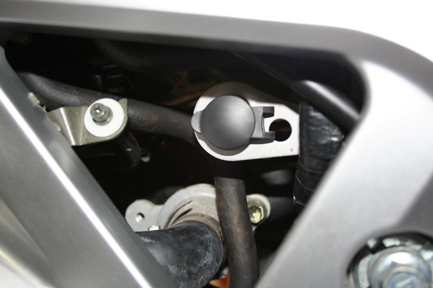

Ist oberhalb des rechten Kühlerhalters befestigt, dort wirds nicht mehr als Handwarm bei mir ;)

schau mal hier. Ist jetzt zwar ohne Verkleidung, aber zu sehen ist sie wohl. Unterstes Bild mit dem Aufkleber 12V drauf. Die ist an der Oberseite des Kühlers an der Ventilatorschraube mit einem Winkel befestigt. Das Ganze sitzt unter der Verkleidung. Man kommt recht gut bei rechts eingeschlagenem Lenker dran. An diesem Einbauort gibt es keine Behinderungen irgendwelcher Art. Ich kann dazu auch noch bessere Bilder liefern, Sie steht ja noch offen in der Garage :wink:
