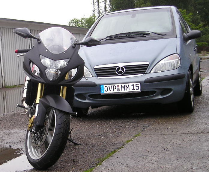

Kann das sein, dass die Blinker bei den Spiegeln bei deiner SV nach unten zeigen?
Auf dem Bild von vorne kommt das so rüber.

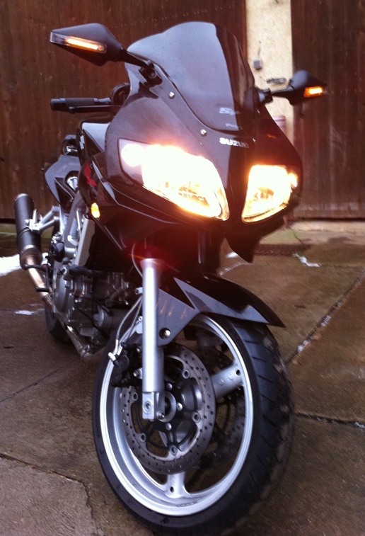

Habe die Spiegelblinker jetzt verbaut.
Puffbohne
Re: Verkleidungsspiegel mit integrierten Blinkern
Servus,
hab die Spiegelblinker jetzt auch verbaut.
Hab die Originalaufnahmen wieder genommen.
Licht könnte ein bisschen heller sein und zur Sicht kann ich noch nichts sagen.
Aber von der Optik auf jeden Fall goil
Hier ein paar Bilder und wenns euch gefällt, könnt ihr ja auch mein Bike in der Ownerliste bewerten
Sehr schick!Puffbohne hat geschrieben:Servus,
Aber von der Optik auf jeden Fall goil![]()
