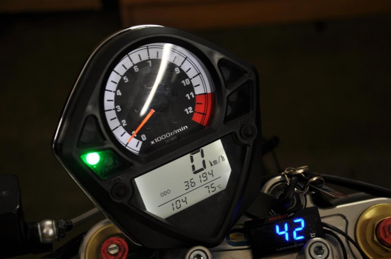

Ich find's so schöner und ich habe mit den Schraubthermometern die genannten schlechten Erfahrungen gemacht. Deshalb hab ich mich für diese Lösung entschieden. Soll doch jeder handhaben wie er/sie will.
Punkt! ;) bier
Edith: Im übrigen ist diese Lösung zur Zeit nicht unwesentlich preiswerter als ein RR Ölthermometer :P

matze1810 hat geschrieben: Edith: Im übrigen ist diese Lösung zur Zeit nicht unwesentlich preiswerter als ein RR Ölthermometer :P
Moin moin,
haste ne Quelle und welche Teile man genau braucht für eine kSV?
Gruß AKE
... Honda NTV650, Suzuki SV1000S, Moto Guzzi Griso 1200 8V ... V2 rulez :-)
matze1810
Re: öltemperatur-Messstab
Beitrag von matze1810 » 14.02.2012 23:27
ake hat geschrieben:
Moin moin,
Gruß AKE
Logisch ;)
Ölablassschraube mit Sensoraufnahme für Koso PT1/8 Sensor: Louis --> 10034654 Klick
Koso Slim-Style Thermometer: Klick
