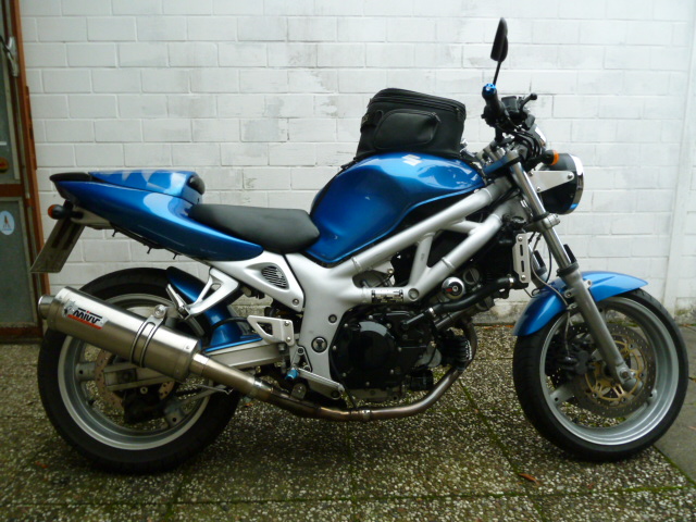

Moin allerseits,
ich habe eine 1999er Knubbel mit einem K7 Motor (Doppelzündung).
Der Motor läuft mit Vergasern, hat auf beiden Seiten die schwarzen Knubbeldeckel.
Ich hab das arme runtergekommene Möppi im Oktober gekauft, lief wie ´n Ascheimer. Nach viel Arbeit steht sie jetzt richtig gut da und läuft fein.
Der Vorbesitzer wußte gar nicht, dass ein K7 Motor verbaut war, er hatte das Möppi nur kurze Zeit, es gab viele Vorbesitzer.
Vielleicht findet sich ja hier im Forum jemand, der das Möppi kennt. Es kommt sicher aus dem norddeutschen Raum.
Würde mich freuen, wenn ich auf diese Weise etwas mehr über meine Kleine erfahren könnte.
Grüsse aus Appen
Manni

Das Problem ist die Einspritzanlage, die passt nicht in den Knubbelrahmen, da muss man Änderungen am Rahmen vornehmen.
Weiterhin benötigt man eine Benzinpumpe. Der Rumpfmotor der Kante-Modelle und auch der Gladius passt grundsätzlich in den Knubbelrahmen.
Hier kann man ein wenig zu der Sache finden:
http://www.svrider.de/Forum/viewtopic.p ... &start=795

guter Tipp! Kannte den Thread noch gar nicht. Kann das sein dass es nur nicht funktioniert weil die Sekundärklappensteuerung im Weg ist?

Leider steht da noch kein Text dabei, aber auch wenn man die Einspritzung unter bringt ist immer noch die Frage wie man die mit Benzin versorgt. Twinkys Versuch mit der Kante Benzinpumpe im Tank hat ja aus Platzgründen nicht geklappt und ist sowieso sehr aufwendig. Und am Tank schweißen ist ja auch immer so eine Sache :) devil

Du must ihn nur entleeren und etwas auslüften lassen. Wo ist doch gleich dein Problem?

Die Einspritzanlage kann man auch mit einer separaten Benzineinspritzpumpe betreiben.
