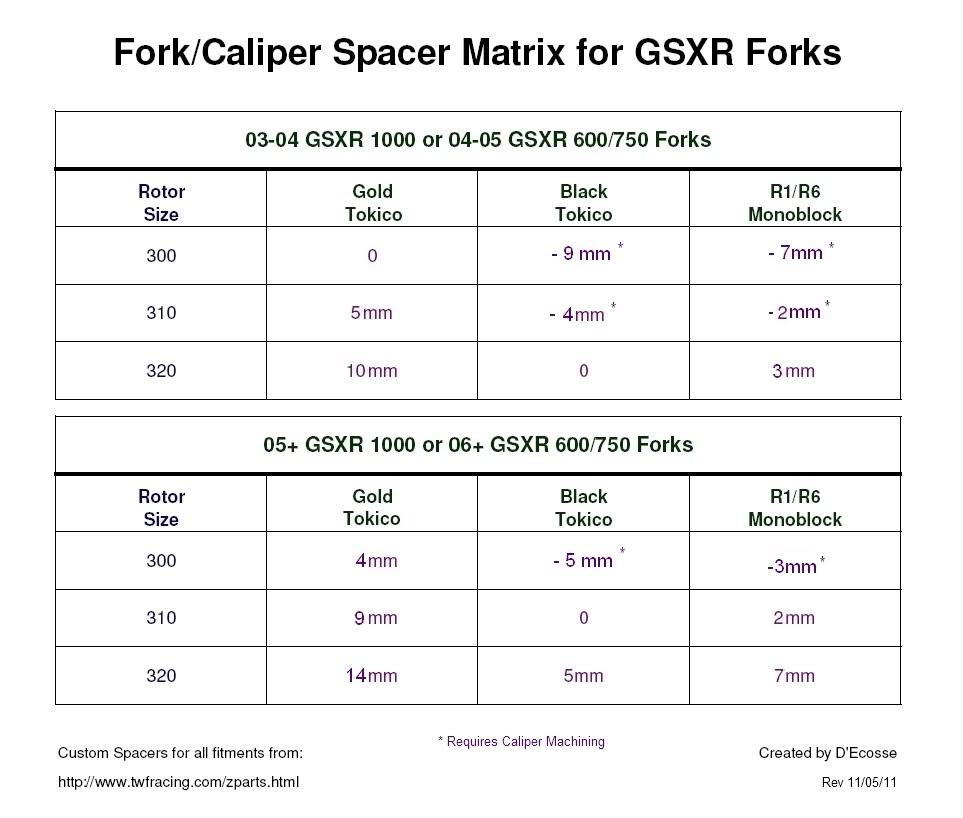

Da ich gerade erfahren habe das ich so oder so neue Bremssättel benötige macht das kein Sinn andere Bremsscheiben zu kaufen.
Also mein Warenkorb- Update:
1. Gabelholme GSXR 1000 K4
2. Bremssättel GSXR 1000 K4 (plus 5mm Distanzscheiben)
3. obere Brücke GSXR 1000 K1/K2 (aufgefräst auf 28mm Joch also = K3/K4)
4. untere Brücke GSXR 1000 K3/K4

aufgefräste obere GB passt auf die untere K3/4 GB.
Edith: wenn du eh Bremssättel kaufen musst, dann schau mal ob du die der 1000er K5 Gixxer bekommst. Die K5 hatte 310er Bremsscheiben, eventuell passen damit die Sättel an der K4 Gabel ohne Distanzen auf die SV Scheiben.

Bei den Suzuki Radialbremssätteln gibt es die goldenen, die auf den Modellen bis K4 verbaut waren und die schwarzen, die erst ab der K5 verbaut wurden. Wenn du die schwarzen Sättel auf die Gabel einer K1-K4 schraubst, brauchst du 320er Scheiben
Siehe hier das Bild.

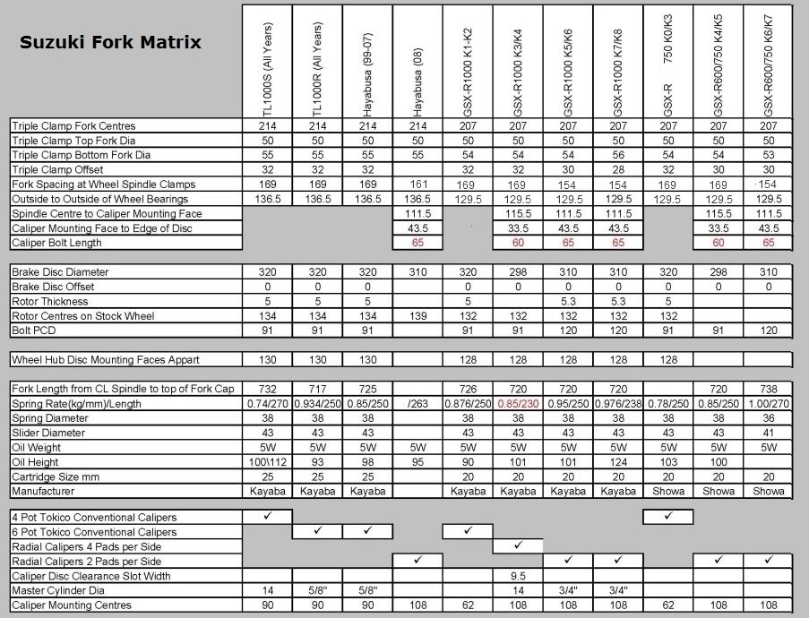

Coole Matrix, die gehört in die Knowledge Base
Braucht man beim Verschrauben der Sättel mit 5mm Distanzen auch längere Schrauben

Da schau mal den Link an, den ich schon ein paar mal gepostet habematze1810 hat geschrieben:Coole Matrix, die gehört in die Knowledge Base![]()
Da sind noch mehr schöne Info's -- aber hier will ja keiner mehr lesen
Wenn's halten soll schon, gibt verschieden lange Bolzenmatze1810 hat geschrieben:Braucht man beim Verschrauben der Sättel mit 5mm Distanzen auch längere Schrauben
Wer selber kaufen will, ist ein Gewinde M10x1.25, also Feingewinde (Caliper Bolt Length)
