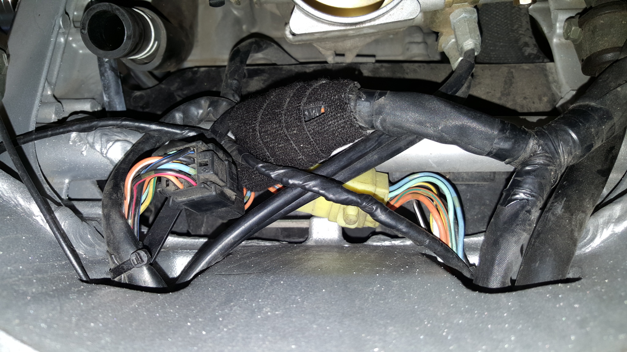

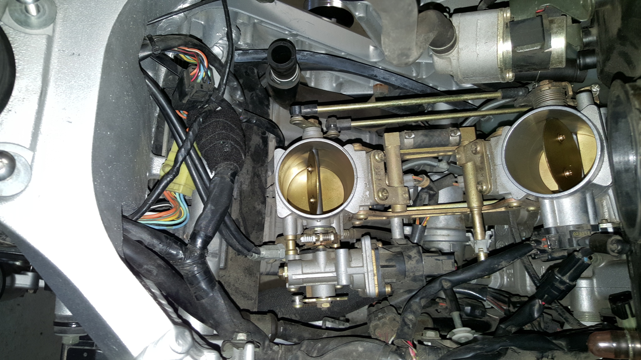

Ich hab hier mal zwei Fotos wie es unter meinem luftfilter aussieht. Wie ihr seht, nix vom grünen Stecker

der ist ja auch dick eingewickelt.. das schwarze filztape ist nicht serie

genau darunter ist der grüne Stecker. Man kommt auch recht gut von untern heran. Der Rahmen ist von unten mit einem Plastikformteil abgedeckt. Diese ist mit zwei Spreizdübeln befestigt. Irrigerweise habe die Spreizen einen Kreuzschlitz. Sie sind jedoch NICHT zum schrauben, da die Spreizen kein Gewinde haben. Man muss sie heraus Hebeln Wenn das nicht klappt, halt zerstörend die Spreitet entfernen und bei Montage durch einen Neuen ersetzen.
Dahinter sind die drei Steckverbinder verborgen. Sinnvollerweise sind die Stecker von unten gesteckt, sodass man hier sehr gut heran kommt. Von oben her kommt man an den Stecker nur schlecht heran.
Auf Deinem Bild sieht es so aus, dass da die Steckverbinder wegen Superbikelenker hoch gelegt wurden. Also ich würde da mal unter das Filztape schauen.
Noch ein Hinweis. Auf dem Bild ist zu sehen, dass Dein Pair-Ventil (unten am Luftfiltergehäuse) schon einen ausgehärteten Gummi hat. Der reißt irgendwann komplett durch. Damit das Ventil nicht dann nur durch die Schläuche befestigt ist, bohre mit einem 2mm Bohrer links und rechts zwei Löcher durch durch die Gummihalterung und ziehe jeweils einen Draht hindurch. Diesen dann einfach verrödeln als Sicherung. Damit hält es dann auch langfristig.
Man bekommt den Gummi des Pair Ventils nicht einzeln als Ersatz. Nur zusammen mit dem Ventil, was rund 80 Euro kostet.
