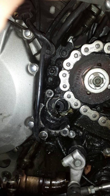

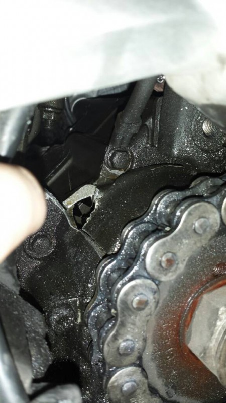

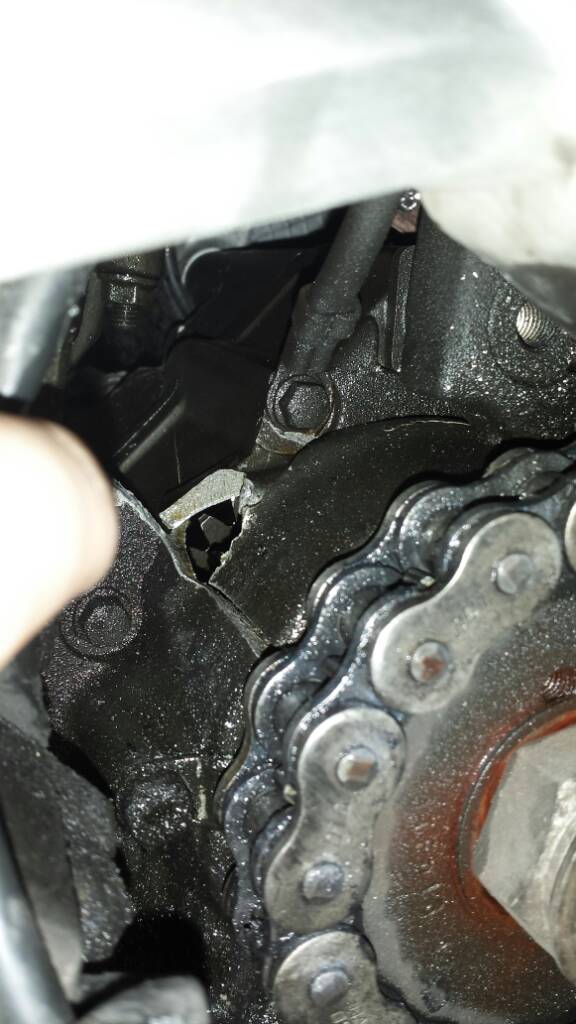

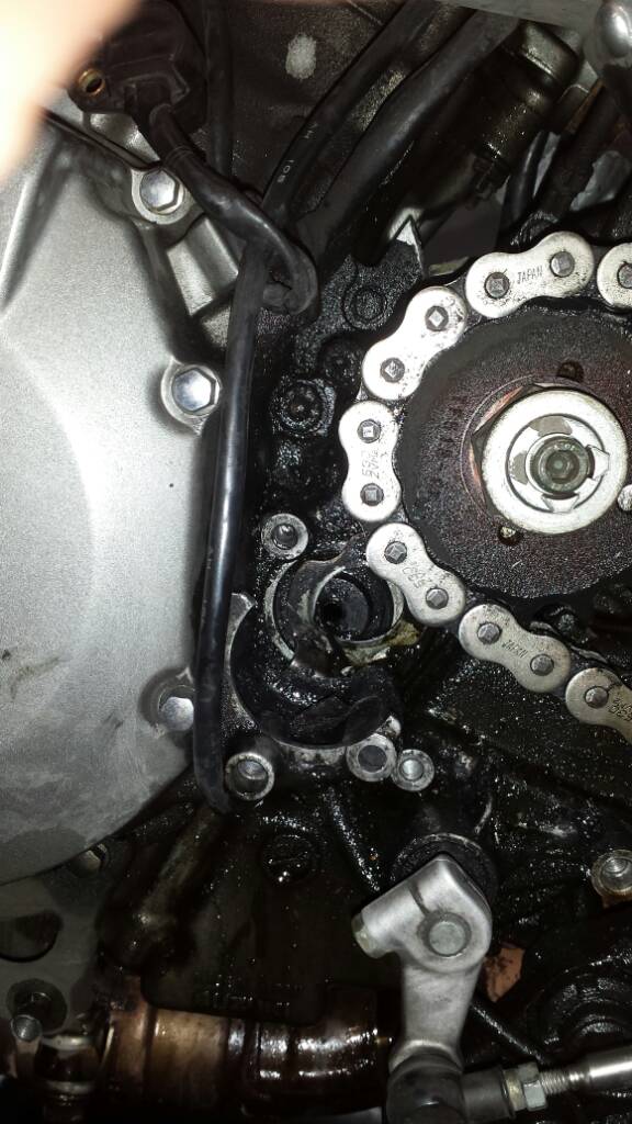

War heute mal in der garage und hab die ritzelabdeckung abgemacht. Da aus diesem bereich das öl kommt.
Tja dann die Erkentnis.
Aufmachen hat sich damit erledigt, da ein Loch im Motorgehäuse ist.

Beitrag von guzzistoni » 22.08.2014 20:04
Da musst Du wohl einen andren Motor besorgen, hilft alles nichts.
Ich frage mal in die Runde: sind solche Getriebeprobleme bei der Kilo bekannt? Da muss ja einiges auseinanderbrechen wenn das Gehäuse zerbricht.

Die Frage ist, ob das tatsächlich ein Getriebeproblem war. Wenn das Ausgangslager, das an der Stelle seinen Sitz hat, verreckt und festsitzt und/oder sich zerlegt, könnte ich mir schon vorstellen, das es sich dann auf die Art Luft verschaffen kann.
Spekulativ isses in jedem Fall, Klarheit über die Ursache bekommste nur durch Öffnen und Inspektion des irreparablen Schadens.
Glück, das nicht mehr passiert ist. Hätte auch zu nem Abflug führen können.
