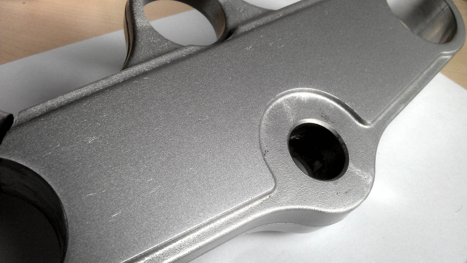

So bin jetzt gestern endlich zum lackieren gekommen:
Ist sicher nicht perfekt, aber ich bin mir dem Ergebnis ganz zufrieden. War mein erster ernsthafter Lackierversuch. :)
Hab den Originallack mit 400er Schleifpapier angeschliffen und dann mit 3 Schichten Felgensilber lackiert, obendrauf dann noch eine Schicht Klarlack.
Kosten: 6,29 für eine Dose Felgensilber mit Versand (die jetzt noch so gut wie voll ist), Klarlack und Schleifpapier hatte mein Bruder noch rumliegen ;) bier
Nochmal danke an guzzistoni für den Tipp :top:
