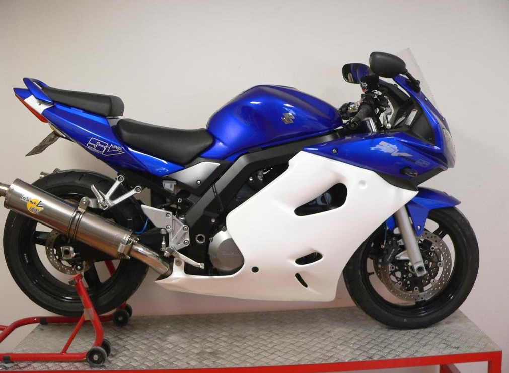

Dann habe ich mich kürzlich wieder meiner geliebten Lackierung gewidmet – denn auch meine kleine Große soll wieder im alten Racinglook erstrahlen.
Nach Gefühlt einer halben Ewigkeit habe ich dann einen neuen Lackierer meines Vertrauens in Hamburg ausfindig gemacht, der Lackierarbeiten auf dem Niveau durchführen kann, dass ich mir wünsche.
Mein frührer Airbrusher arbeitet leider inzwischen als Tatowierer und war somit für mich nicht mehr erreichbar :( hell
Der neue Lackierer hat mir dann meine HRA (SV 1000 N) und die Heckunterverkleidung in Ford Sonic Blue gespritzt und meinen Tank, welcher leider optisch stark mitgenommen war (Kratzer / Dellen) wieder in den Ursprungszustand gebracht.
Nebenbei war er auch so frei dutzende weitere kleine Macken, welche im Laufe der Einlagerungen entstanden sind zu reparieren.
In diesem Zusammenhang musste ich auch feststellen, dass eine SV (Kanzel/Kanzelunterverkleidung/Heck/Heckunterverkleidung/Tank/Griff am Heck/ Kanzelinnenverkleidung/Fender/HRA) locker in den Kofferraum meines Smarts passt:

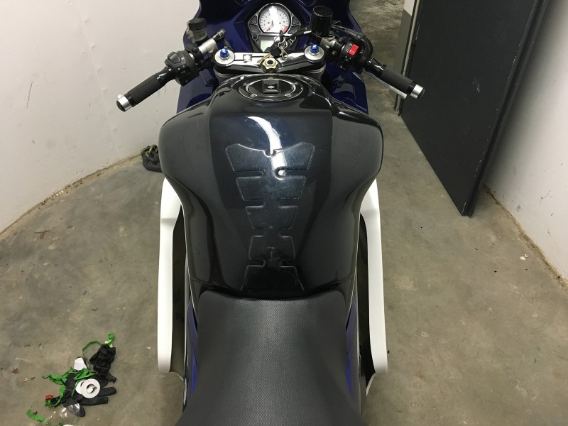

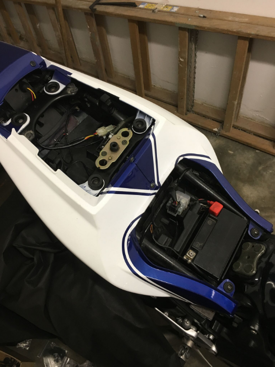

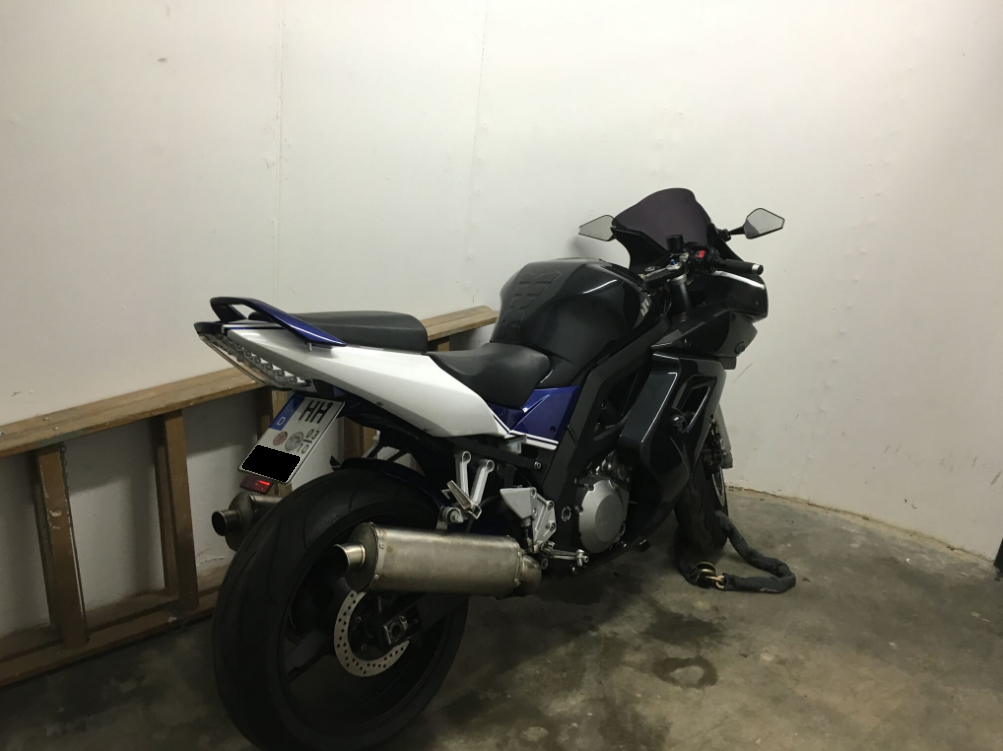

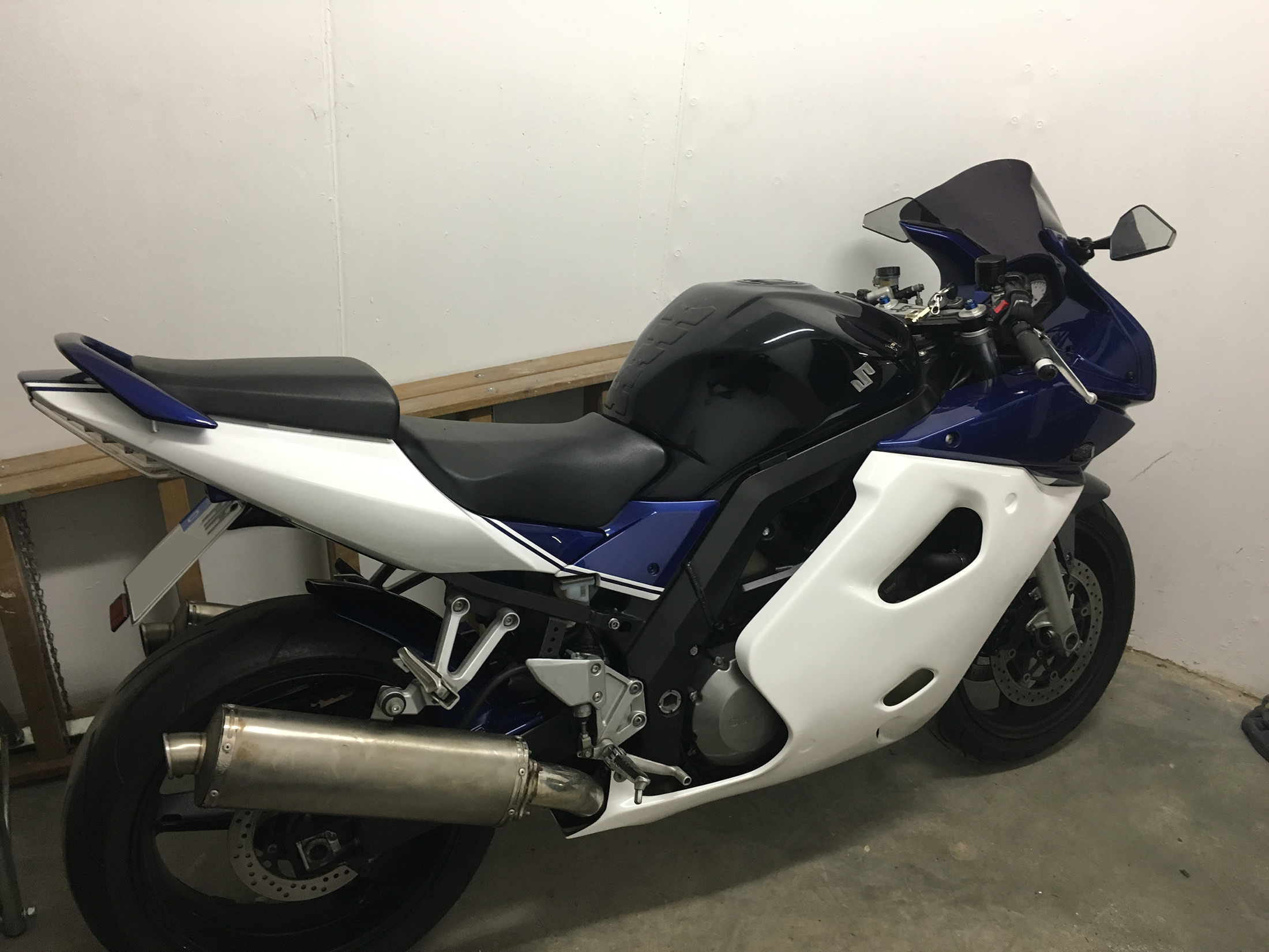

Gestern habe ich mich dann dem Umbau des Hecks gewidmet, erste Impressionen gibt es hier:
2016-05-13 15_41_50-Chronik – Dropbox-Fotos.png (515.24 KiB) 5714 mal betrachtet
2016-05-13 15_45_47-Chronik – Dropbox-Fotos.png (665.05 KiB) 5714 mal betrachtet

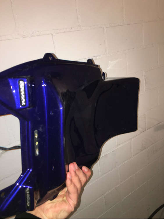

Bei der Gelegenheit habe ich auch das dunkel getönte Hecklicht gegen ein Klarglas Rücklicht von Whitelights ersetzt, da mir dieses im Farbkonzept besser gefiehl.
In den nächsten Tagen folgt dann Sukzessive der Umbau von Tank / Kanzel / Fender und letztendlich der Vollverkleidung.

Auch wenn due eingelassenen Blinker eine E-Nummer haben, so bezweifle ich doch den korrekten Einbau. Ich glaube nicht, dass die Einbaulage beliebig ist. (dies nur für evtl. Nachahmer) Ein strenger Prüfer könnte das bemängeln.
Ansonsten viel Spass mit der Dicken. Lass Bilder und Taten folgen. :)
Brandenburg
mein Youtube Kanal
expose
Beiträge: 770
Registriert: 11.04.2009 22:46
Re: Exposes Neue: Projekt SV-R 1000
Beitrag von expose » 13.05.2016 17:37
Ati hat geschrieben:Back to topic
Du hast Recht.
Hier bewege ich mich in einer rechtlichen Grauzone - Ich hatte daher auch bereits mit einem TÜVler darüber gesprochen.
Die Quintessenz des Gesprächs war, dass es keine klaren Vorschriften für die Montage der Blinker gibt, in Bezug auf Ihre Positionierung.
Sie müssen - "gut sichtbar" sein (was hier gemäß TÜVler zutrifft), viele andere (z.B. Ducatis / GSXR) haben ebenfalls Blinker im Heck verbaut und der Winkel ist identisch zu den vorher montierten Blinkern (die an der gleichen Stelle meiner 650er waren, nur auf dem Heck, nicht im Heck).
Es muss ein Mindestabstand zwischen den Blicklichtern gegeben sein – welcher hier exakt erfüllt ist.
Zu guter Letzt müssen die verwandten Blinker für E-Nr. verfügen (auch das ist hier gegeben).
Natürlich mag das ein anderer Prüfer aber anders sehen, weshalb ich generell versuchen werde jegliche Umbauten auf lang oder kurz eingetragen zu bekommen, um Diskussionen direkt den Wind aus den Segeln zu nehmen. Ich will einfach nur ein schönes und legales Moped zum Landstraßencruisen ;) bier
Meine persönliche Meinung dazu ist, dass man mich mit diesen Blinkern sogar besser sieht, als mit meinen vorher an der 650er verbauten, da sie heller sind und der Gelbton im Blinker dunkler ist.
Mir ist Optik sehr wichtig, ich würde sie jedoch nicht zu Gunsten meiner Sicherheit opfern wollen.
Beitrag von Schafmuhkuh » 13.05.2016 19:49
Zur Positionierung der Blinker gibt es ganz klare Vorschriften. Höhe, Breite, sichtbarer Winkel von vorn/hinten etc etc.
Da war der Prüfer wohl einfach "ungebildet".

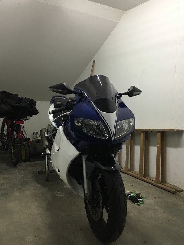

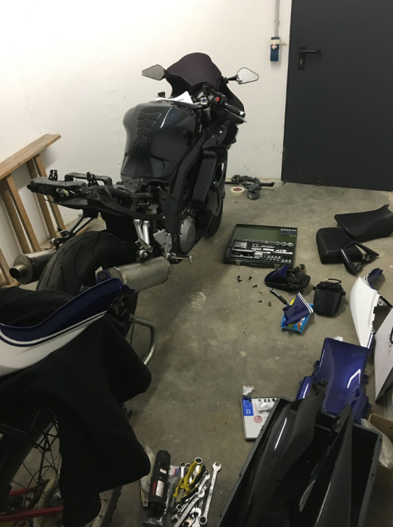

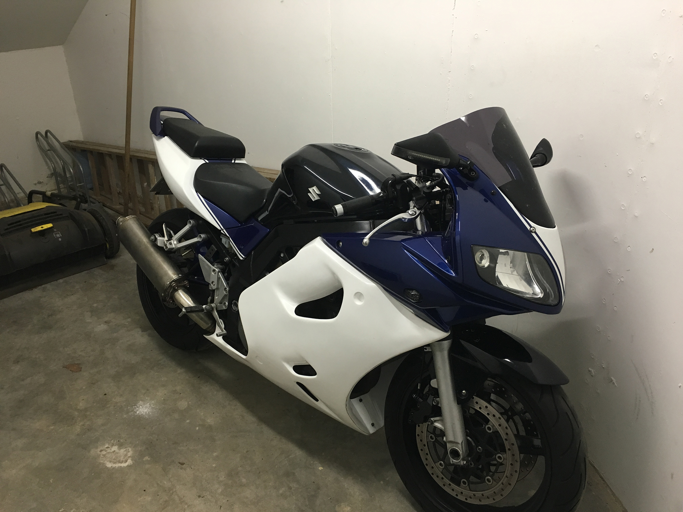

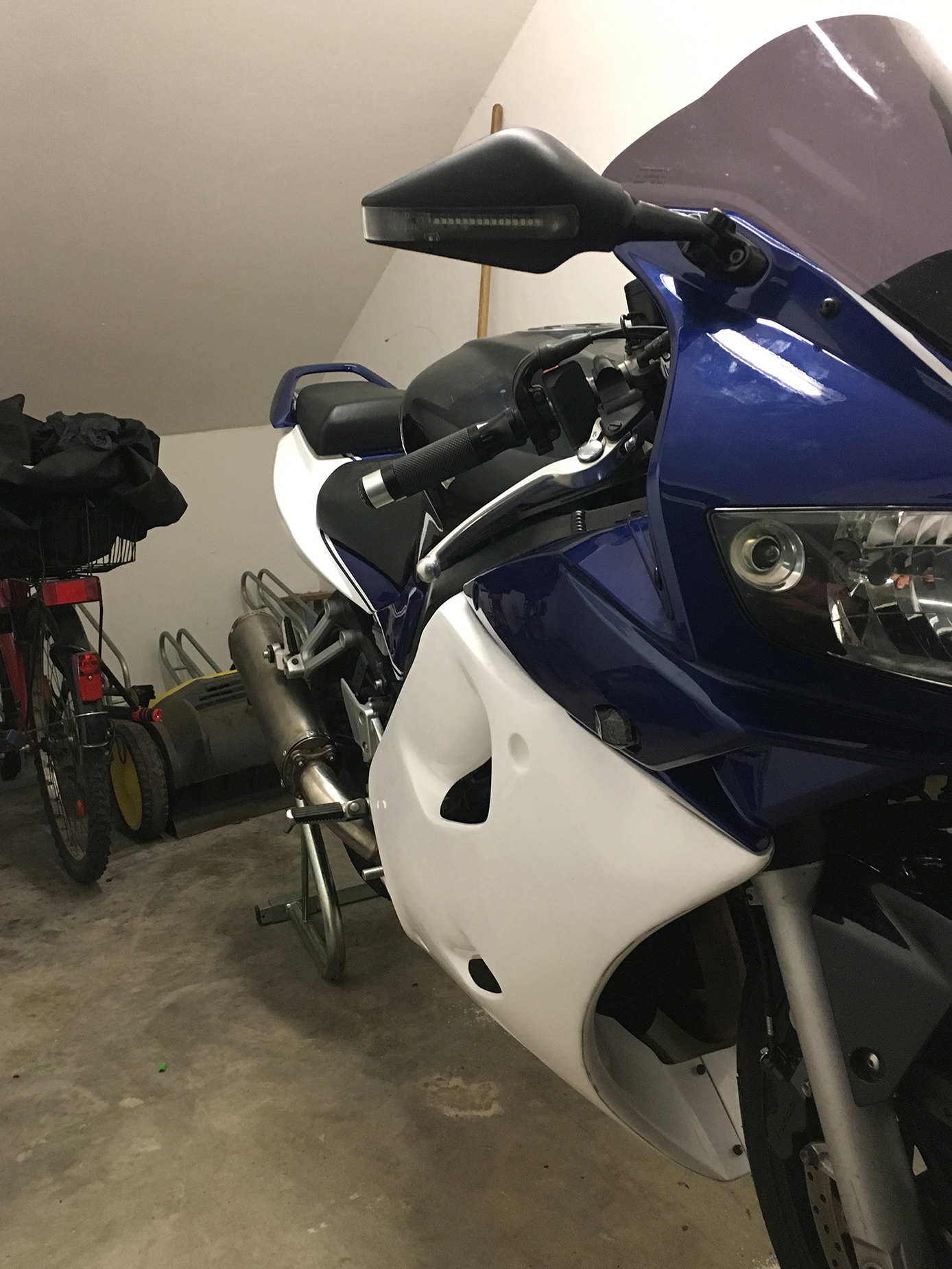

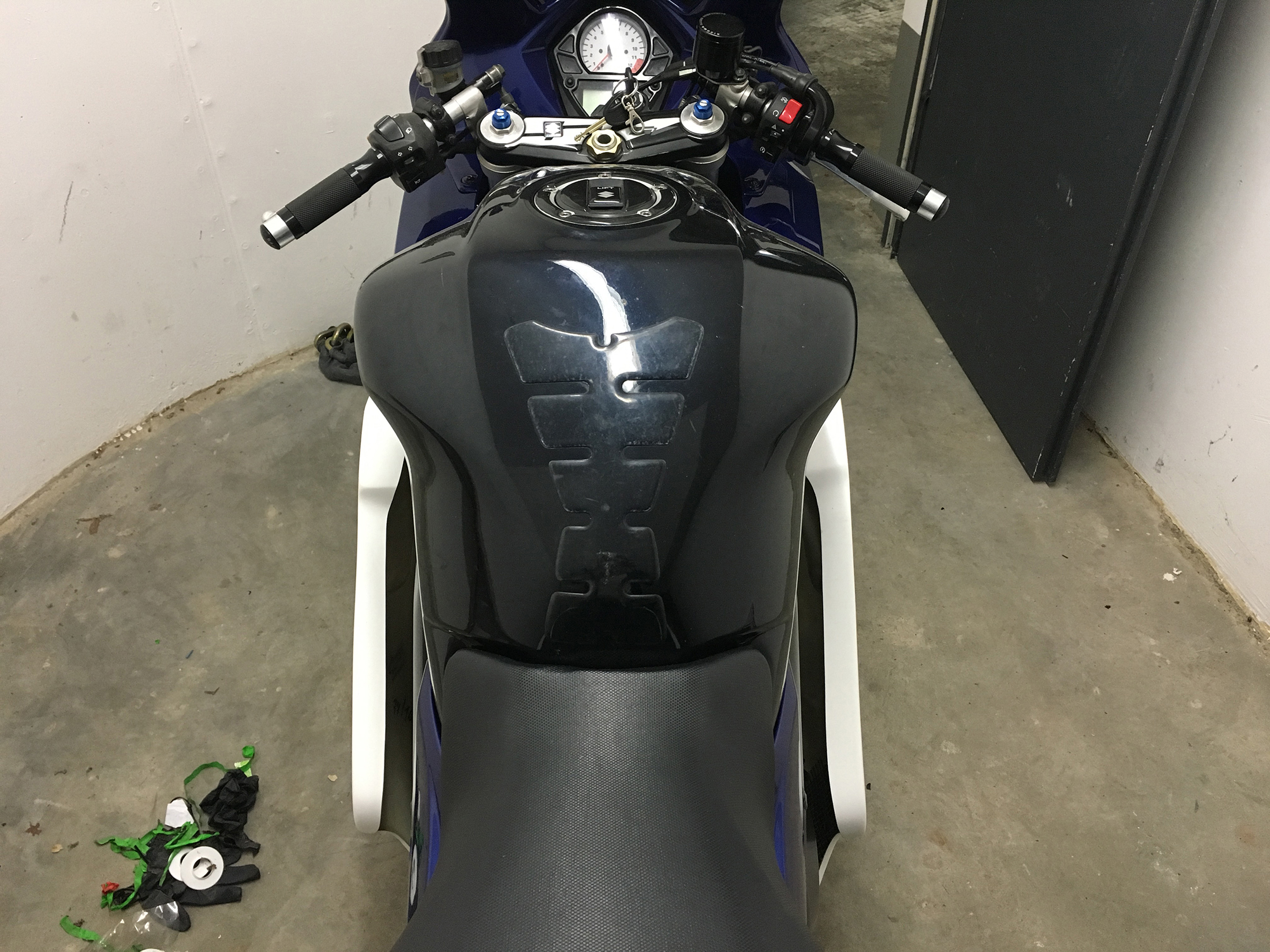

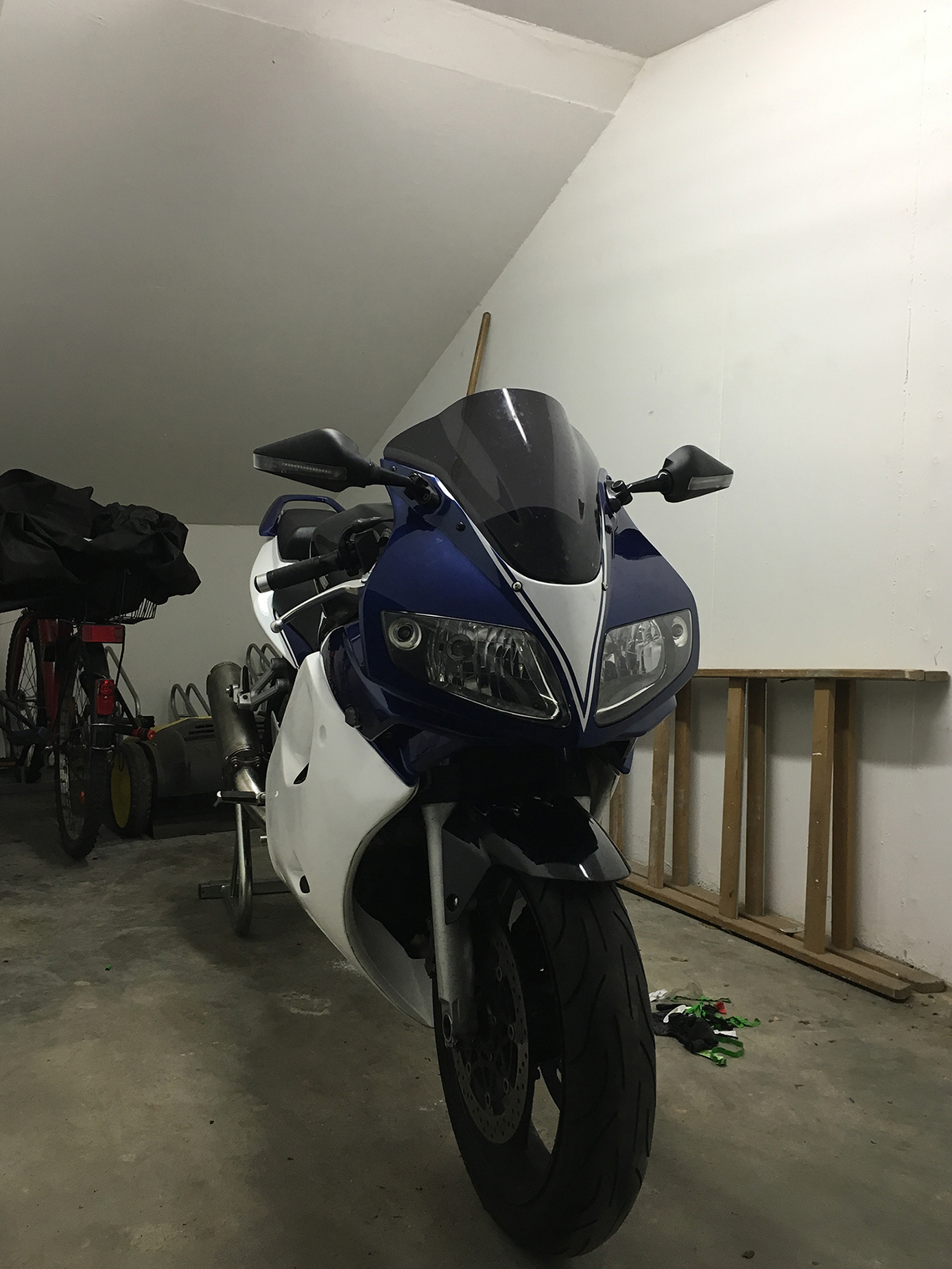

Heute Stand der Rückbau von Kanzel (-innverkleidung/-unterverkleidung) und die Montage der Motoforza Vollverkleidung an.
Ein Kollege war so frei mir beider Vollverkleidung zur Hand zu gehen, denn hierbei gilt definitiv vier Hände sind besser als zwei.
Die Passform der VVK war insgesamt sehr gut, trotzdem mussten dann doch noch einige Anpassungen vorgenommen werden und so liefen die Stunden ins Land.
Am Ende war ich mit der Passform dann aber doch sehr zufrieden - was sagt ihr?

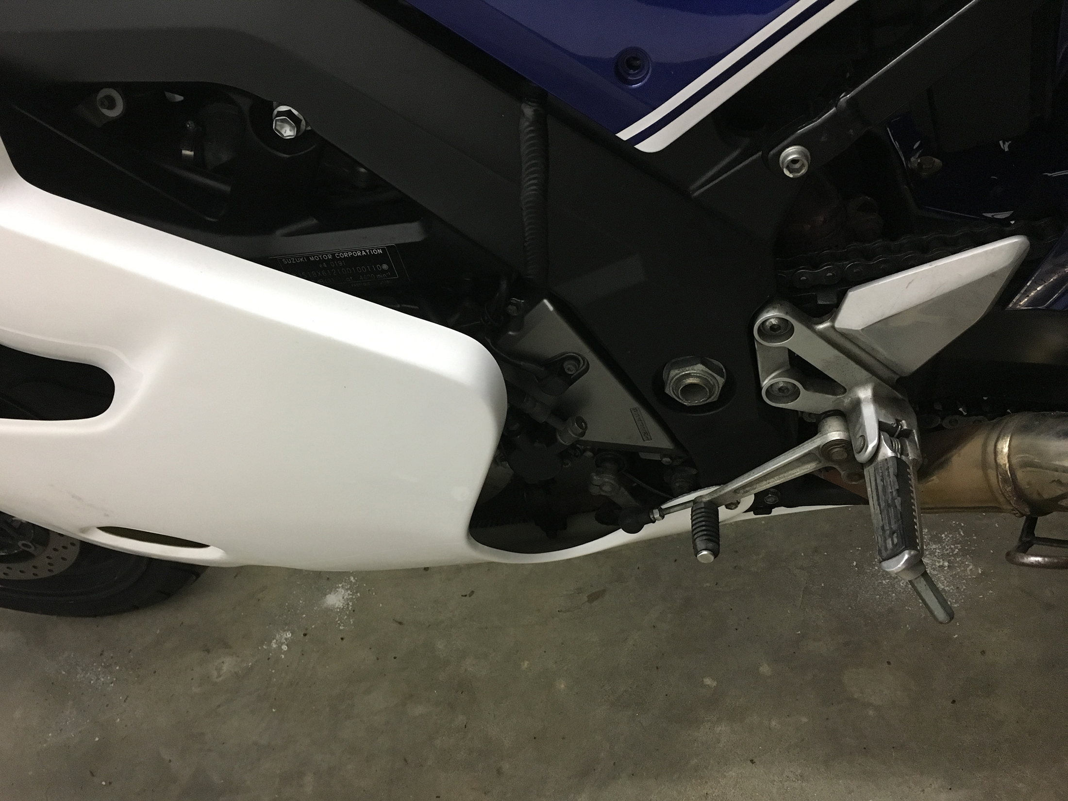

Im Gegensatz zur original VVK habe ich bei dieser VVK die Halterungspunkte bei der Rastenanlage, der Kanzelverkleidung & der Kanzelunterverkleidung gesetzt (hier mussten zusätzliche Löcher gebohrt werden).
Zusätzlich habe ich die Verkleidung bei der Krümmerführung angepasst und diese mithilfe von Abstandsblechen etwas begradigt, so dass sie nun ausreichend Abstand zum Krümmer hat und eine gerade Linienführung hat.

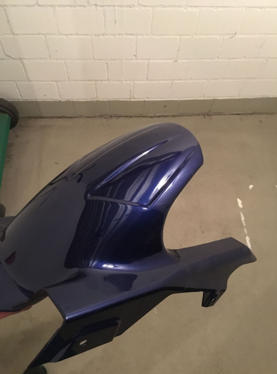

In den nächsten Tagen kommt dann Tank & Fender - anschließend kann der Lackierer sich dann auch an der Seitenverkleidung auslassen.
Ich muss auch noch eine Bohrung für das Ölschauglas einsetzten, dafür fehlte mir aber heute der passende Aufsatz :roll:

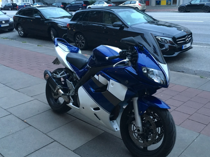

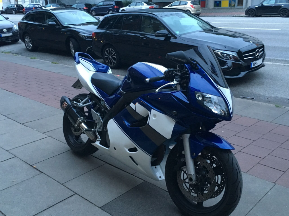

so, bevor mein Thread komplett einschläft hier mal ein schnelles Update mit einem Schnappschuss nach der gestrigen Feierabendtour.
Die Lackierarbeiten sind inzwischen abgeschlossen.
Statt der Leos habe ich Ixils montiert, danke Hardy! Hier warte ich derzeit noch auf die blauen Embleme der silbernen Variante. Die rötlichen Embleme sollen ab, da die blauen mir besser fürs Gesamtkonzept taugen.
