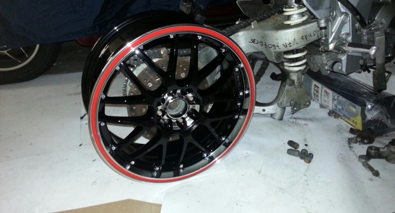

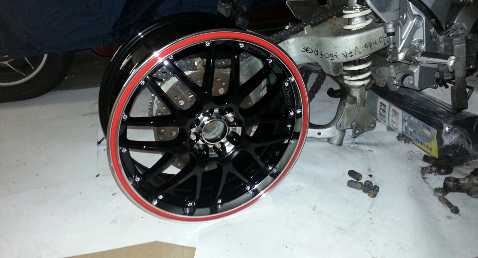

Hab jetz heute endlich meine Felge bekommen :D (B-Day Geschenk ;-) )
FREU FREU FREU :D
Heut nachmittag kommt dann auch mein Spezi aus der Werkstatt, wo mir dann später auch den Tüv macht und dann kann ich mit ihm nochmal bequatschen, wies jetz weiter geht.
Weil ich weiss noch nicht genau wie ich jetzt herrausfinde, ob die Felge mittig, zu weit recht oder links sitzt...
und weil ich ja sowieso mit der Schwinge so weit wie möglich nach links will, muss ich denk eh am rahmen was abnehmen, damit ich so viel spiel wie möglich hab, was dann die Breite des Reifens und den Sitz der Felge angeht...

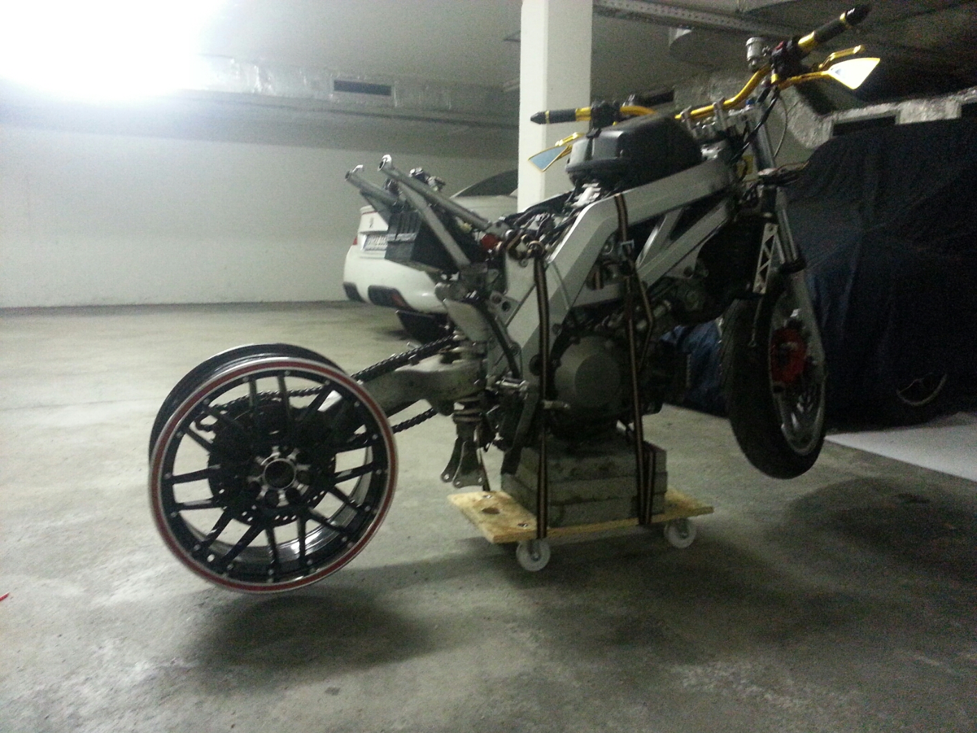

Achso als kleines Update:
Federbeinaufnahme oben wird jetz wie folgt das Problem mit dem Versatz nach links gelöst.
1.Es wird ein Block gedreht, welcher sich an dem Rahmen angepasst hat und dort verschweisst wird
2. Der rechte Teil der originalen Federbeinaufnahme wird abgeflext, der linke danach als rechte verwendet
3.in den Block, welcher ja dann links vom federbein sitzt wurde vorher ein M10 Loch geborht und ein Gewinde eingedreht
4.Von rechts (der alten linken originalen Federbeinaufnahme aus) wird ne M10 Schraube durchgesteckt und im zuvor links vom federbein aus angeschweissten, Block verschraubt, so das das Federbein dann fest sitzt
(Ich hoffe ihr blickt, wie ichs mein :D )
Jetz gehts halt noch um die untere Aufnahme, da dort ja das Federbein auch versetzt ist und er kommt nachher mal durch, um mit mir zu bequatschen , wie man das unten am besten löst

Beitrag von guzzistoni » 25.03.2013 17:55
Das sieht schon mal fett aus :!: :!: Wie breit ist die Felge :?:

Beitrag von danielwolf1985 » 25.03.2013 18:00
is ne 7x17...zumiindest bis jetzt noch.... wie gesagt ich schau jetz dann die nächsten paar Tage mal, dass ich die Schwinge noch so weit wie möglich nach links bekomm (also am rahmen was weg und veill. noch an der Schwigne was weg) und dann schau ich mal, ob ich die Felge so lassen und nen 210er reifen verbauen kann oder ob ich se doch auf 6x17 schmaler machen lassen muss...
Aber danke ;-) ich find die Felge auch mega geil :mrgreen: :twisted:

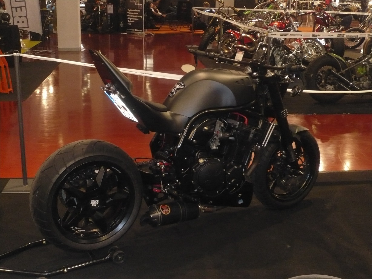

Das Bild ist ein Geburtstagsgeschenk ;) bier ;) bier -- und vllcht ne Anregung:
