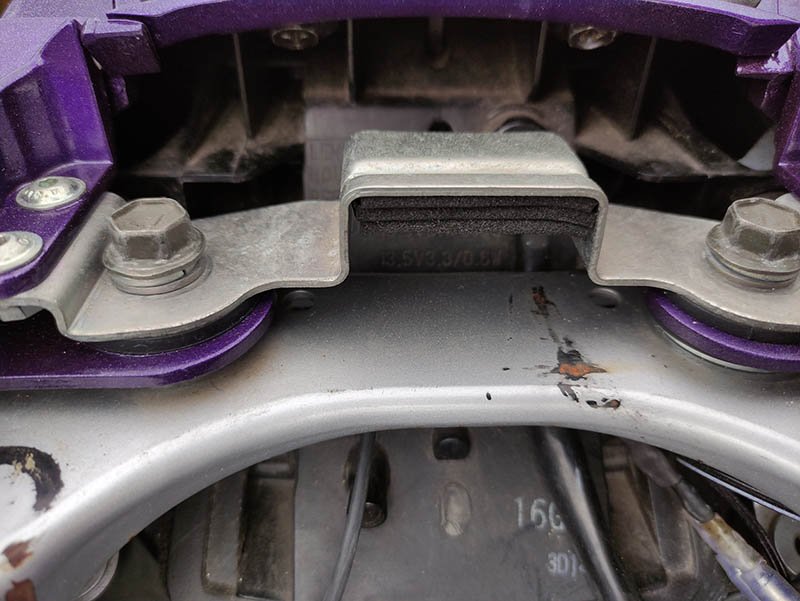

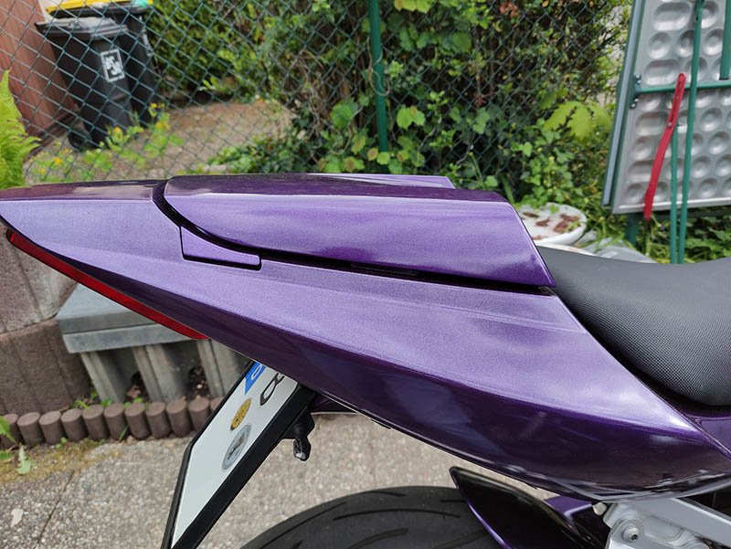

heute habe ich die Soziusitzabdeckung noch angepasst.
Für den Alu-Rack-Gepäckträger musste ich die Abdeckung schon anpassen. Seit dem hatte ich aber ohne den Gepäckträger das Problem, dass die Abdeckung noch mehr geklappert hat als vorher schon und besonders gut gepasst haben die ja auch noch nie (egal ob Original von Suzuki oder Nachbau).

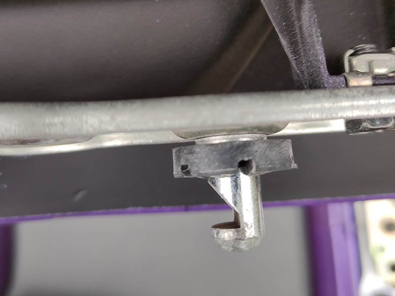

Ich habe unter den Bügel drei Lagen Moosgummi geklebt (je 3mm stark)
und da sie vorne auch noch Spiel hatte habe ich die Gummis mit Aludichtringen unterlegt (war das Erste was mir mit dem passenden Innendurchmesser in die Hände gekommen ist)
zusätzlich habe ich die Löcher von dem vorderen Halter noch etwas ausgefeilt um die Abdeckung weiter nach hinter zu bekommen.
Theoretisch müsste die Abdeckung noch etwas weiter nach unten aber dafür muss man dann die Verschraubungspunkte aus der Abdeckung raustrennen, kürzen und wieder einkleben oder einschweißen.

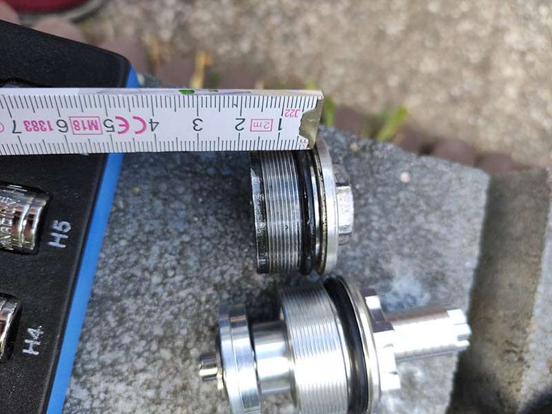

Heute habe ich die Gabelversteller eingebaut.
beim Blick in die Gabel konnte man sehen wie viel Platz unter Gewinde bis zur Hülse über der Feder ist.
Gemessen habe ich 2cm, die Gabel war so weit entspannt wie es die Bremsleitungen zulassen.
Die verbauten Bandit Gabelkappen sind aber nur ca. 1,7cm lang. Daneben Kappen mit Verstellern.
dieses Gefühl vom Absacken der Gabel wenn man sich nach längerer Standzeit oder nachdem man mit gezogener Bremse den Lenker nach hinten zieht und sich dann drauf setzt ist weg.

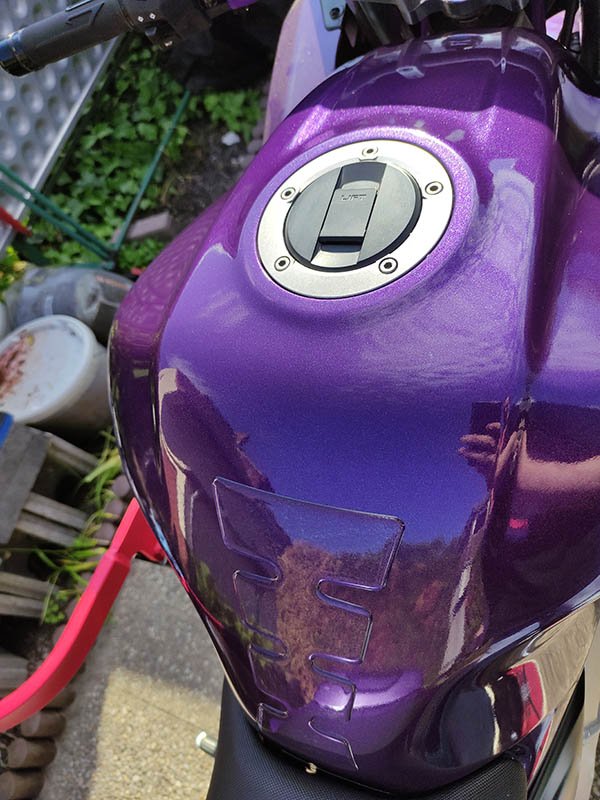

Bei der Gelegenheit habe ich gleich noch das Kabel vom Tachosensor anders verlegt (es war um die Bremsleitungen gewickelt), Denluftfilter getauscht, den Tank poliert und das Tankpad aufgeklebt.
