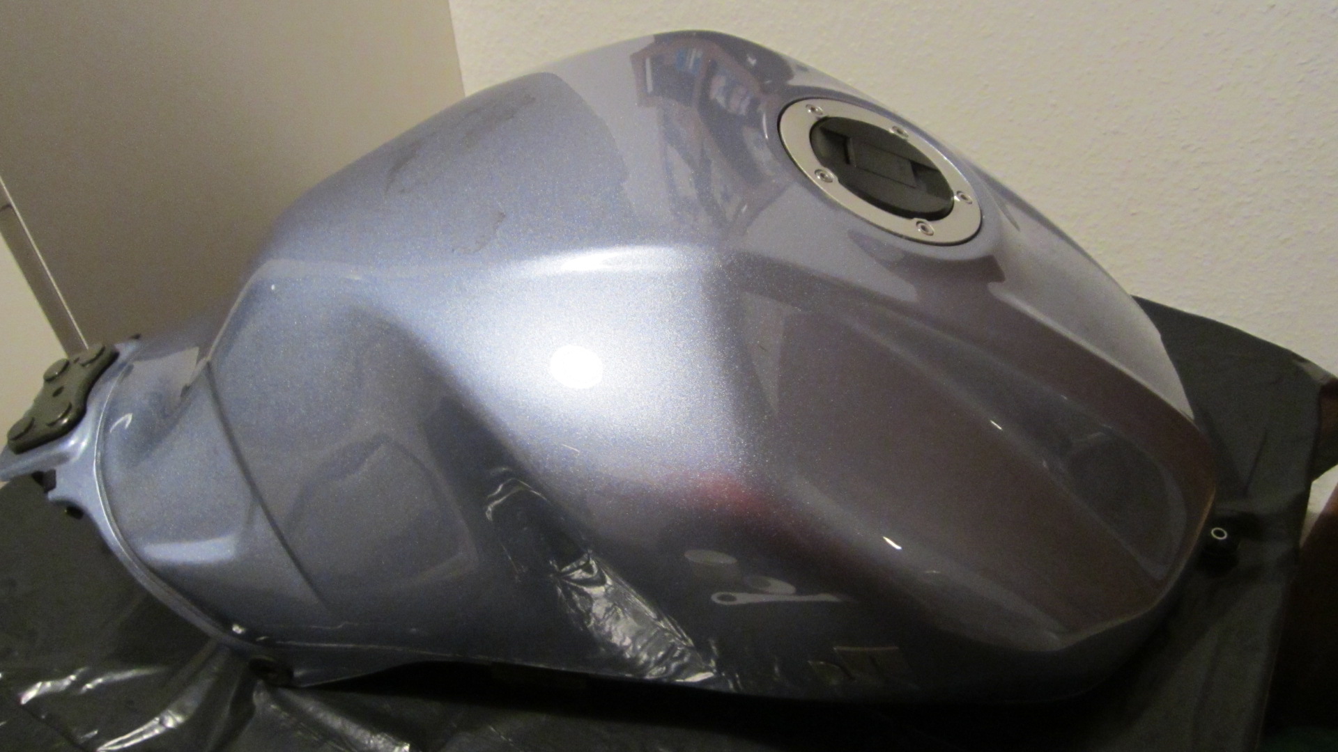

Heute abend werde ich aus einem 1000x1000 mm Stück 390er Gfk, zwei 200x200 mm Stücken 600er Afk und 360 g Harz+Härter eine Tankhaube für die SV bauen.
Weiter benötigt werden:
Eine mikroverzahnte Schere (gute für Hobbybereich bereits ab 25e)
Vaseline
Abdeckfolie
einen Pinsel/eine Schaumstoffrolle
Latexhandschuhe
einen Plastikbecher zum Anrühren von Harz+Härter
eine Malerwanne
ca 2h Zeit
Gruß Ingo
Re: TheHoff wird MinitwinRacer
#35
Beitrag von hannes-neo » 13.01.2013 18:32
Bist du bitte so nett und beschreibst alles ausführlich in diesem Thread?
TheHoff
Beiträge: 144
Registriert: 23.11.2012 21:47
Wohnort: Wuppertal
#36
Beitrag von TheHoff » 13.01.2013 19:08
BY THE WAY: ICH ERHEBE NICHT DEN ANSPRUCH DARAUF, DASS DAS WAS ICH SCHREIBE RICHTIG IST. ICH SCHILDERE HIER LEDIGLICH MEINE LAIENHAFTE ARBEITSWEISE!
Maße nehmen:
wenn man ein Teil abformen oder überformen will muss man die Maße kennen.
Entweder bei einfachen Bauteilen mit einer Schnur entlang der maximalen Abmessungen überlegen oder besser mit einem Gewebe (z.B. Handtuch).
Wenn man die Maße genommen hat einfach noch 10 % für Überhänge einkalkulieren.
In meinem Fall habe ich eine dünne Bahn Gfk übrig gehabt und habe diese einmal kreuz und quer über den Tank gelegt. Mit 1000x1000 mm ist man großzügig dabei. Über Verschnitt nicht ärgern, den kann man beim nächsten Teil als Verstärkungen einbringen.
Faseraufbau überlegen:
Was soll das Teil können? Muss es tragend sein, muss es nur optische Zwecke erfüllen? Für Optik reicht es schon eine Lage über ein vorhandenes Bauteil zu laminieren, das bedeutet aber auch, dass man mit Mehrgewicht fährt und da bringen dann tolle Carbonbeschichtungen rein garnichts. Wenn es stabil/tragend sein soll, kann man sich anhand der Bauteildicke und des Werkstoff eine ca. Laminatdicke mit entsprechender Faser überlegen.
In meinem Fall dient eine Tankhaube nur der Optik und es wird lediglich eine Schicht überlaminiert. An der breitesten Stelle des Tanks (da wo das Suzi-Logo prangt) werde ich jedoch eine Schicht dickes Afk einlaminieren. Afk ist wesentlich verschleißfester als Gfk oder Cfk (deswegen nur Motordeckel mit einer Kombination aus Cfk und Afk kaufen!).
Zuschnitt:
Handschuhe an, mikroverzahnte Schere zur Hand und die Rolle, das gefaltete Gewebe ausbreiten, mit einem Filzer die Teile anzeichnen und entlang der Markierung schneiden. Bei Cfk ist das äußert nevig, malt mal mit schwarz auf schwarz. Bei dem Schneiden extremst aufpassen, dass ihr nicht mit der Spitze der Schere in das tadellose Webbild reinhaut. Stelle an der man schneidet anheben und vorsichtig mit max 2/3 des Scherenblattes schneiden.
Tipp: Es hilft, wenn man beim Schneiden das Faserbündel an der Schnittlinie heraus zieht, es entsteht dann eine Lücke im Gewebe durch die man die Schere führen kann und die Schnittkante franst nicht so aus!
Gruß Ingo

Habe heute meine Tankhaube vom Tank gezogen, habe mit 300er Rovingewebe laminiert.
War stellenweise etwas eng, wollte bei meiner nächsten dünneres nehmen. Ich habe aber 2 Lagen gelegt und auf das AFK verzichtet. Finde ich aber eine gute Idee.
Bin mal gespannt auf deine Bilder.
greez
TheHoff
Beiträge: 144
Wohnort: Wuppertal
#38
Beitrag von TheHoff » 13.01.2013 21:37
Ich habe mit 390er Glasfilamentgewebe gearbeitet, das soll eine etwas höhere Dichte ergeben und ist vom Preis her nicht viel teurer.
Warum willst du demnächst dünneres Gewebe nehmen? Ließ es sich schlecht drapieren? Welche Webart hast du genommen Leinwand oder Köper?
Text folgt morgen...
Gruß Ingo
TheHoff
Beiträge: 144
Wohnort: Wuppertal
#39
Beitrag von TheHoff » 13.01.2013 21:39
Gruß Ingo
TheHoff
Beiträge: 144
Wohnort: Wuppertal
#40
Beitrag von TheHoff » 13.01.2013 21:40
Gruß Ingo
Oernel SV 1000
Beiträge: 325
Registriert: 23.03.2004 9:42
Wohnort: Löhne
#41
Beitrag von Oernel SV 1000 » 13.01.2013 22:56
Rovinggewbe ist 300g Leinwand, Habe mir nun Köpergewebe bestellt.
Hatte eine Lage drauf, sah aber sehr sehr dünne aus, deswegen 2mal gelegt. Bin damit auf 600g Leinwand gekommen.
Hatte dann beim Trennen mein tun alles heile runter zu bekommen da mein Trennwachs nicht ganz so gut funktioniert hat wie gedacht. Die Folie drunter macht sinn.Und Polyester Harz wird doch sehr Hart.
Werde mal Epoxidharz testen. Da gibt es mehrere Varianten die wohl erst nach 1-2 Wochen die vollständige Härte erlangen.
Macht das Trennen dann einfacherer.
gruß
Aber sonst sieht dein Tank doch geil aus.
Was machst Du mit Lack ????
TheHoff
Beiträge: 144
Wohnort: Wuppertal
#42
Beitrag von TheHoff » 13.01.2013 23:08
Versuch erstmal Köper, das lässt sich besser drapieren (ist allerdings nicht so verschiebesteif).
Mit dem Zeug hab ich sogar schon eine Zylinderabdeckung für meine Vespa gebastelt.
Lack: kA
vll mach ich nur grauen Sprühfüller drauf und ein paar Uffbeppa
Gruß Ingo
