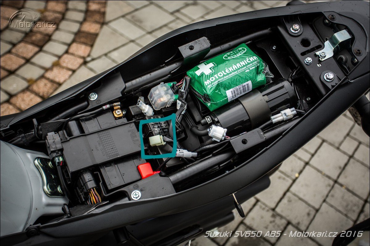

Nova startet nicht.
Zündung an, Licht, Display etc leuchten.
Aber man hört nicht das surren.
Neutral, Ständer drin, Starter gedrückt, nichts passiert, nur Licht wird dunkler. Kann es was anderes sein als eine schwache Batterie? Stand jetzt ca. 2 Monate im Carport.
Sicherung ist OK.
Danke
janaldo
Beiträge: 726
Registriert: 10.07.2013 20:20
#3071
Beitrag von janaldo » 11.04.2021 15:51
Anlasser defekt oder Batterie leer. Wenn das Licht dunkler wird, scheint ja Strom hin zu fließen.
Bei leerer Batterie hört man normal ein klackern, außer Batterie ist komplett am Ende.
Hast du eine Möglichkeit externe Starthilfe zu geben?
Manolo
Beiträge: 64
Registriert: 12.09.2020 9:57
#3072
Beitrag von Manolo » 11.04.2021 17:06
Habe jetzt mal ein Ladegerät angeschlossen.
Werde dann morgen früh sehen, ob es nur die Batterie ist.
LifadxD
Beiträge: 249
Registriert: 12.03.2020 10:57
#3073
Beitrag von LifadxD » 11.04.2021 17:51
Im KM Zähler steht chec? Und in der Ganganzeige ein "-"?
Kill-Schalter gecheckt?
Ansonsten gibt's unterm Sitz sone lustige Steckerkappe, ist die lose passiert auch das von dir beschriebene Szenario.
Edit:
Ich hatte das von dir beschriebene Szenario zwei mal. Erstes mal fast den ADAC geholt, da lag dann diese Kappe lose unterm Sitz. Wieder drauf gesteckt - alles gut.
Zweites Mal war der Killschalter 0,001 mm eingedrückt, da ging es auch nicht. Den wieder richtig ausgemacht, Benzinpumpe surrte wieder und der Start ging ganz normal.
Diese Kappe von diesem umkreisten Stecker hier:
Außer das Recht zu schweigen.
Manolo
Beiträge: 64
#3074
Beitrag von Manolo » 11.04.2021 18:21
LifadxD hat geschrieben:
11.04.2021 17:51
Ja, genau so.
Danke für den Hinweis.
Laut Gerät war die Bat leer. Lade jetzt mal über Nacht .
