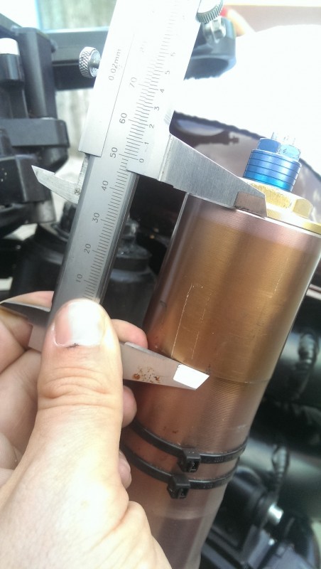

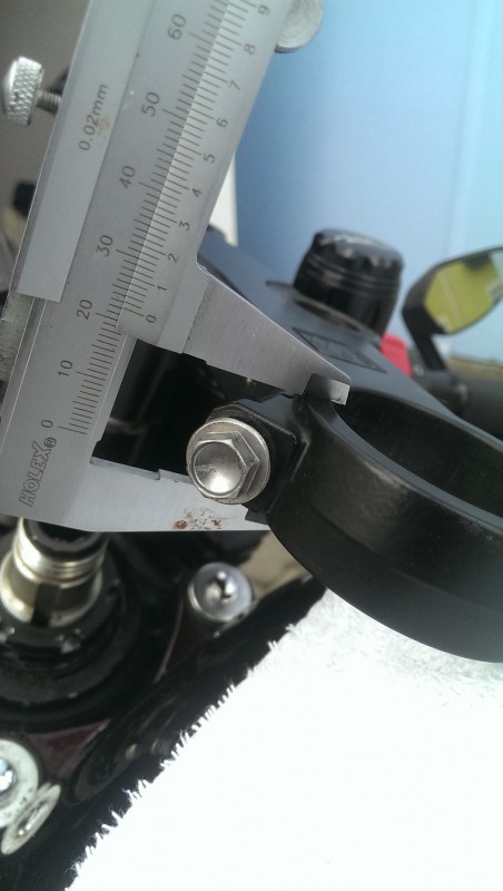

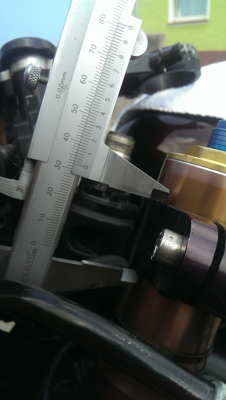

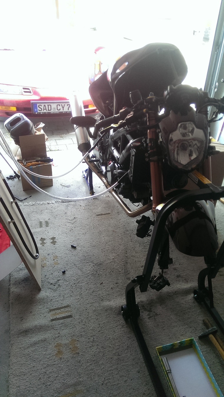

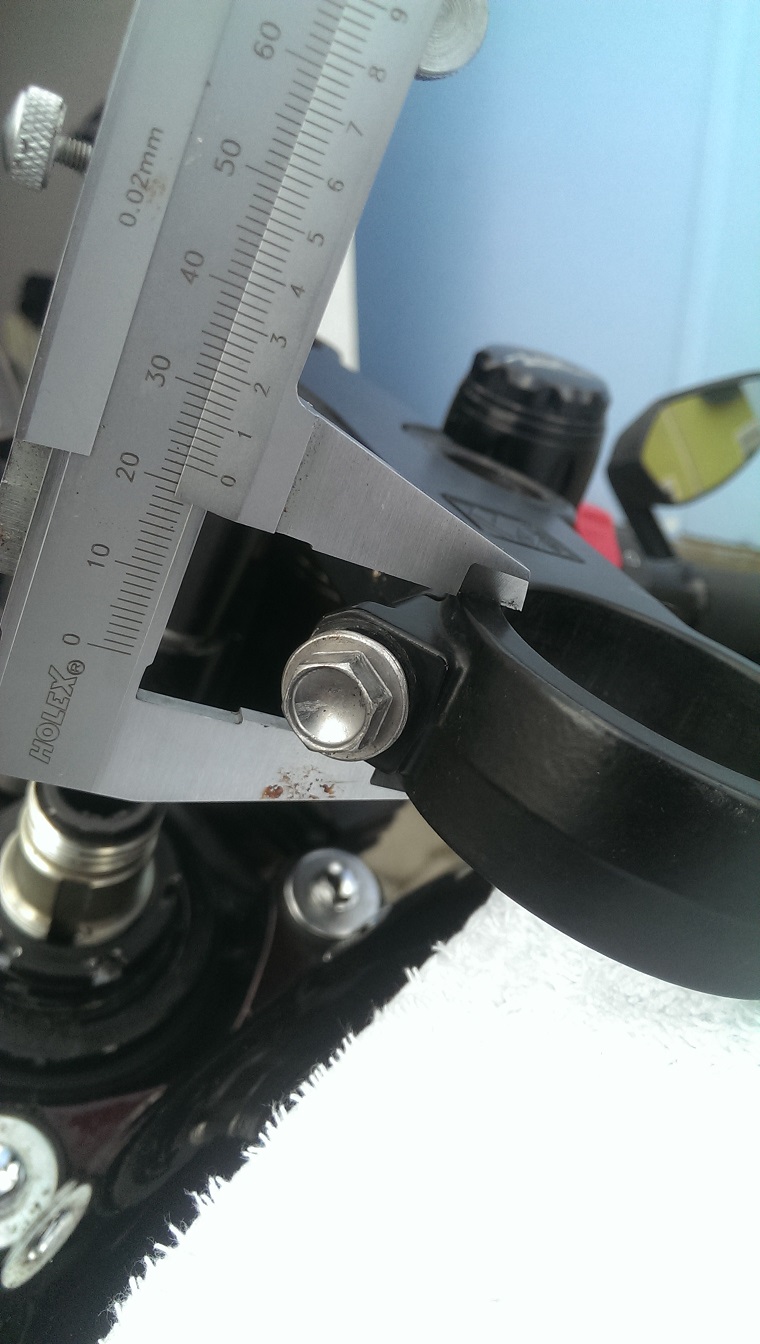

So heute und die letzen Tage die Knubbel fertig gemacht.
Erstes Problem das es zu beheben galt --> Der Stummel links war seit ner geraumen Ewigkeit am knacken.
Da ich das LKL nachstellen musste hies es also gleich mal schauen was da los ist.
Das Problem war schnell ausfindig gemacht.
Die Stummel hatten einfach nicht genug Auflagefläche dadurch das die Gabel um 13mm durchgesteckt war
Beim durchstecken selbst habe ich das Problem so nicht bemerkt aber wie ich alles auseinander hatte
Ergo wird es selbst ohne durchstecken mit der Auflagefläche der Stummel eng
Alles schön gereinigt, zusammengesteckt und für gut befunden. Knacken ist weg
Leider auch etwas Radgefühl vorne

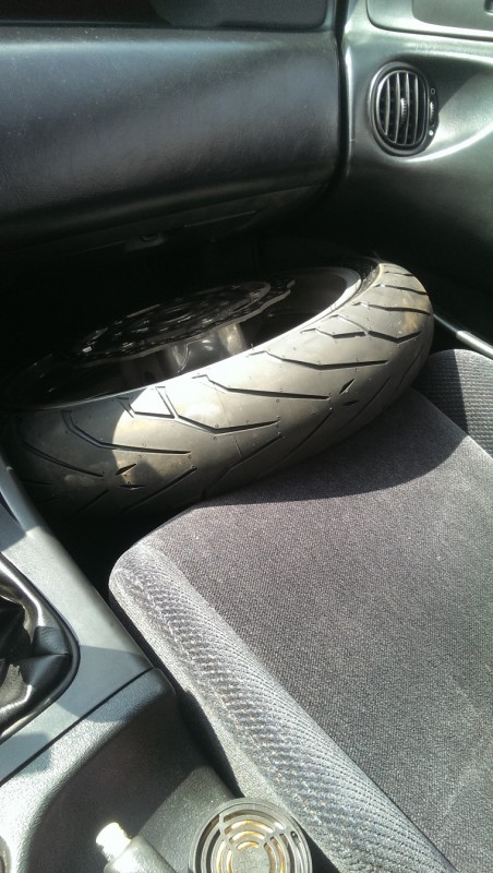

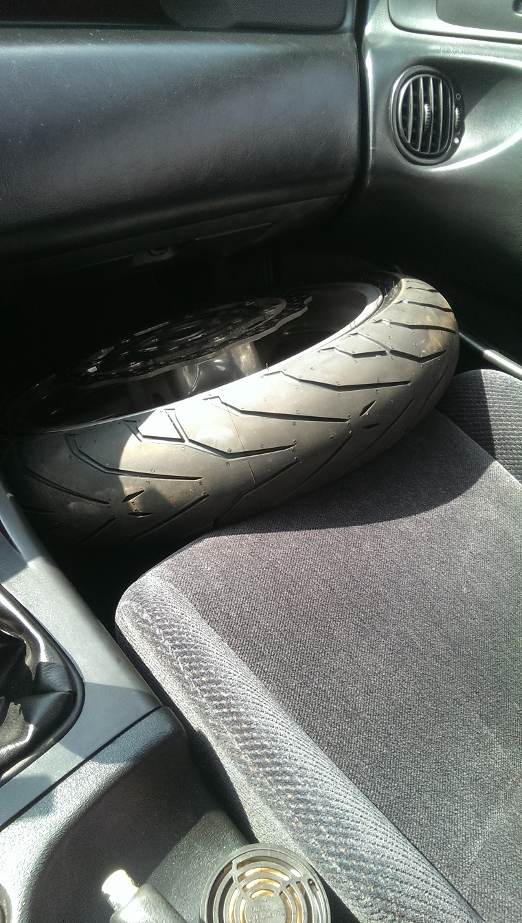

Weiter gings mit dem vorderen Pneu.
Der Angel GT (70er) hielt jetzt fast auf den Kilometer genau 10.000km
Lauffläche hatte noch 2,5mm, Flanken aber bei gerade noch legalen 1,6-1,8mm.
Hatte ich so nicht erwartet da der Angel ST (60er) nach 3500km vorne komplett fertig war.
Also Rad raus und zum Örtlichen neuen GT drauf ziehen lassen

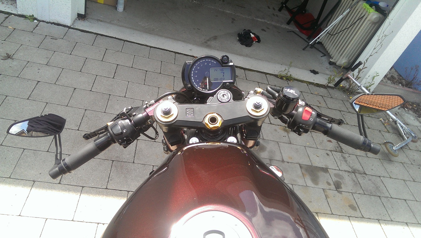

Was natürlich nicht fehlen darf ist die fast schon wöchentliche Vergaserabstimmung
mit anschliesender Synchronisierung. Zum Abschluss noch kurz die Stummel neu ausgerichtet und für angenehm befunden.
