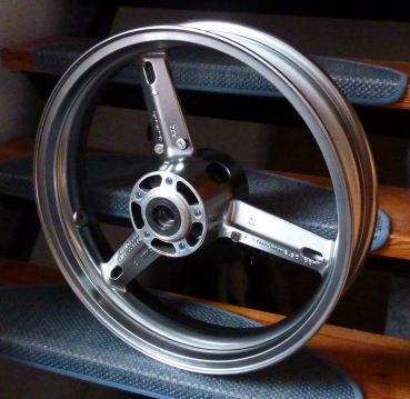

Heute kam die erste Felge von der Farbbehandlung wieder. Nicht ganz so wie ich es wollte, aber eigentlich noch besser. Manchmal hilft der Zufall eben mit.
Die Felge ist mit der Farbe "Chromnah NG" lackiert. Auf den ersten Blick würde man tatsächlich denken, die Felge hat poliertes Metall.
Chromnah ist die Bezeichung der Farbe. Dass es nicht wie Chrom aussieht, sollte klar sein. Dennoch, für eine Farbe ist es beachtlich. Über dem Chromnah sind noch zwei Schichten Klarlack drüber, damit da auch nix schief geht langfristig.
Wer vorhaben sollte das auch so zu machen, sollte Zeit mitbringen. Die Lackierung der Felge hat 4 Tage in Anspruch genommen, weil die Farben (es sind mehrere) definiert durchhärten müssen. Insgesamt besteht der Farbaufbau aus fünf Schichten.
- Grundierung (Glättung)
- 2K Rahmenlack scharz
- Chromnah NG
- 1k Klarlack
- 2K Klarlack

- lackierte Felge mit Chromnah NG
- P1000903web.jpg (92.58 KiB) 5919 mal betrachtet

sieht echt chique aus auf den Bildern.Respekt.

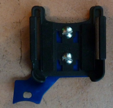

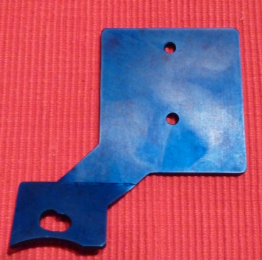

update des Tages - der Chemiker hat gewerkelt. Das erste selbst eloxierte Teil ist fertsch. Mal zum Testen die Navihalterung.

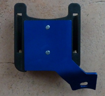

- Navihalterung
- P1000920web.jpg (94.29 KiB) 6136 mal betrachtet

hm ....... schön mal zu sehen, was mit den von mir erstellten Teilen passiert, allerdings sieht das Eloxat nicht so pralle aus.Kannst du vielleicht noch ein Bild hochladen, bei dem du weiches Aluminum nimmst?
- Ati
- Beiträge: 3941
- Wohnort: siehe Webseite
Re: Ganganzeige, Heizgriffe usw.
hatte ich Dir ja schon gemailt. Aber für die Interessierten hier noch mal.
Oben stehende Bilder sind nicht so gut geworden, weil durch Lichtreflektionen mehr Fleckigkeit im Bild zu sehen sind als tatsächlich vorhanden sind.
Zum Eloxieren habe ich von Roughneck-Alpha zwie verschieden Alusorten bekommen. Eine weichere (wohl das Übliche im Handel erhältliche) und eine härtere Sorte. Aus beiden er mir gelaserte Kontourteile gefertigt. So viel zur Ausgangslage.
Erster Versuch - Eloxieren der härteren Alusorte
Nach den Versuchen zu urteilen war die durch Anodisation herzustellende Schichtdicke noch nicht ganz erreicht, was sich durch leichte Fleckigkeit in der Farbe abzeichnet. Bei dem härteren Alu muss man wohl entweder mehr Strom zum Anodisieren verwenden, oder halt länger anodisieren. Letztlich nimmt das Aluminium aber trotzdem gut die Farbe an und härtet auch in der Oberfläche gut aus. Die eloxierten Teile sind bei entsprechender Vorbehandlung aalglatt.
Um die gemachten Erfahrungen zu verdichten bzw. das Ergebnis zu optimieren, werde ich mit Restteilen noch weiter experimentieren.
Zweiter Versuch - die weichere Alusorte
Weich ist bei 3mm Dicke natürlich relativ
Das Prozedere im gleichen Ablauf wie mit dem härteren Alu, mit dem kleinen Unterschied, die Anodisierungszeit etwas zu erhöhen. Genereller Unterschied ist das deutlich geringere Ausbluten der Farbe beim Verdichten. Da ist also auch die Schichtdicke nicht ganz so relevant und das Ergebnis reproduzierbarer (muss man mal sagen - das ist heimische Technik).
Ein Aluminiumdraht 2,5²mm Dicke habe ich testweise mit eloxiert um nachher zu sehen, wieviel härter er im Vergleich zu vorher ist. Das kann sich durchaus sehen lassen. Beim Biegen bricht ab einem gewissen Radius die eloxierte Oberfläche des Alus auf. Ist die Oberfläche gebrochen, verhält es sich wieder wie normales Aluminium (man kann nach Entfernen der Schicht wieder neu eloxieren)
- NaviP1000921web.jpg (67.09 KiB) 6123 mal betrachtet

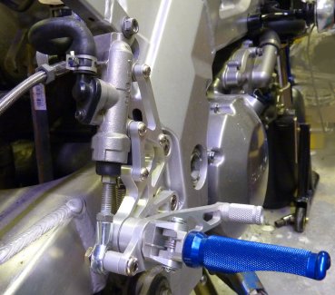

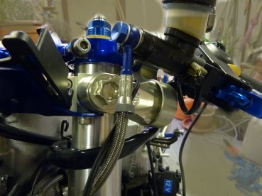

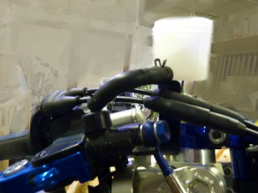

na ja so langsam sollte der Winterumbau eigentlich zu Ende gehen. Eloxiert ist soweit ja das Meiste. Momentan klemmt es noch ein wenig mit dem Federbein. Es ist vom Aufarbeiten noch nicht zurück.
Aber immerhin kann der Gabelkopf nun fertig montiert werden. Der Lack dürfte nun auch schon ein wenig durchgehärtet sein. Die Lackteile können also nach überprüfen der Elektrik und der neuen Funktionen zusammengeschraubt werden. Aber so wie das Wetter aussieht habe ich noch ein wenig länger Zeit
- LSL-Fussraste_web.jpg (30.92 KiB) 6106 mal betrachtet
- Lenker rechts_web.jpg (19.06 KiB) 6106 mal betrachtet
- Lenker links_web.jpg (25.21 KiB) 6106 mal betrachtet

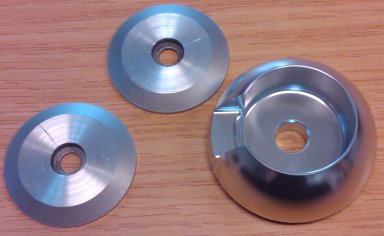

Heute wurde uch die Drehbank bemüht, um die Unterlegscheiben (ehemalige Zierscheiben der Vollverkleidung) runterzudrehen, um den Sturzpads eine vernüftige Auflage zu bieten. Die Vertiefung in der Verkleidung ist leider etwas tiefer als der Sockelring des Sturzpads tief ist. Um das sauber anzubringen müssen also entweder einige dickere Unterlegscheiben drunter, die allerdings so groß im Durchmesser sein müssen, dass die Verkleidung gehalten wird, oder eben die originalen Scheiben werden heruntergedreht für eine größere Auflagefläche. Ich habe mich für letzteres entschieden. Die Auflage wird dann noch eloxiert, damit die nicht oxydiert.
gestern wurden die Pneus aufgezogen. Jetzt sehen die Räder wieder so aus, als ob es was werden soll. Das mit der Farbe der Felgen sieht man ja immer erst im zusammehang richtig. Mit dem blauen Streifen im Felgenbett (vorher) sah zwar alleinstehend super aus, aber im Gesamtbild wirkte es eben nicht schlüssig.
- Sturzpad Unterlegscheiben_web.jpg (17.23 KiB) 6073 mal betrachtet
