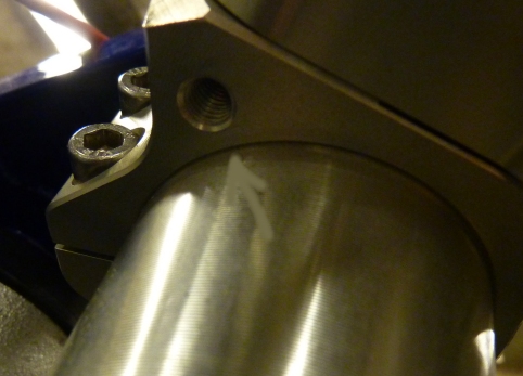

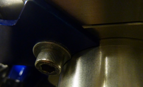

na ja so langsam sollte der Winterumbau eigentlich zu Ende gehen. Eloxiert ist soweit ja das Meiste. Momentan klemmt es noch ein wenig mit dem Federbein. Es ist vom Aufarbeiten noch nicht zurück.
Aber immerhin kann der Gabelkopf nun fertig montiert werden. Der Lack dürfte nun auch schon ein wenig durchgehärtet sein. Die Lackteile können also nach überprüfen der Elektrik und der neuen Funktionen zusammengeschraubt werden. Aber so wie das Wetter aussieht habe ich noch ein wenig länger Zeit 8O

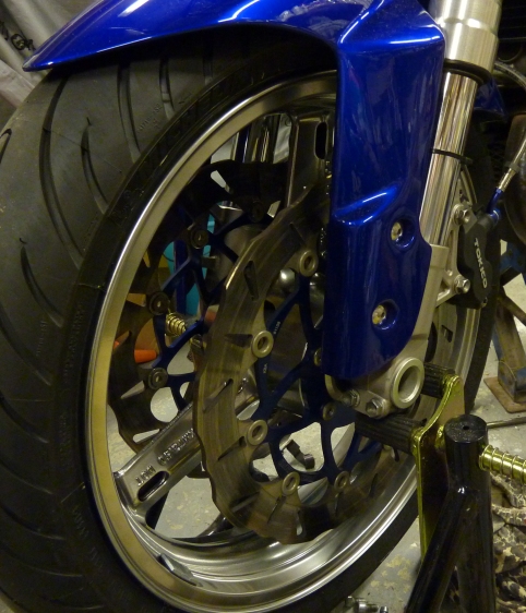

gestern wurden die Pneus aufgezogen. Jetzt sehen die Räder wieder so aus, als ob es was werden soll. Das mit der Farbe der Felgen sieht man ja immer erst im zusammehang richtig. Mit dem blauen Streifen im Felgenbett (vorher) sah zwar alleinstehend super aus, aber im Gesamtbild wirkte es eben nicht schlüssig.

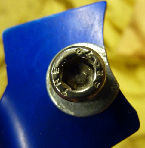

Heute wurde uch die Drehbank bemüht, um die Unterlegscheiben (ehemalige Zierscheiben der Vollverkleidung) runterzudrehen, um den Sturzpads eine vernüftige Auflage zu bieten. Die Vertiefung in der Verkleidung ist leider etwas tiefer als der Sockelring des Sturzpads tief ist. Um das sauber anzubringen müssen also entweder einige dickere Unterlegscheiben drunter, die allerdings so groß im Durchmesser sein müssen, dass die Verkleidung gehalten wird, oder eben die originalen Scheiben werden heruntergedreht für eine größere Auflagefläche. Ich habe mich für letzteres entschieden. Die Auflage wird dann noch eloxiert, damit die nicht oxydiert.

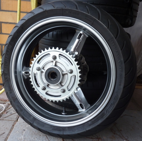

Bis dahin gibt es immerhin schon fertige Räder
mit Chromnah NG lackierte Felgen
