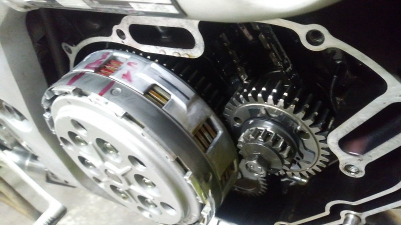

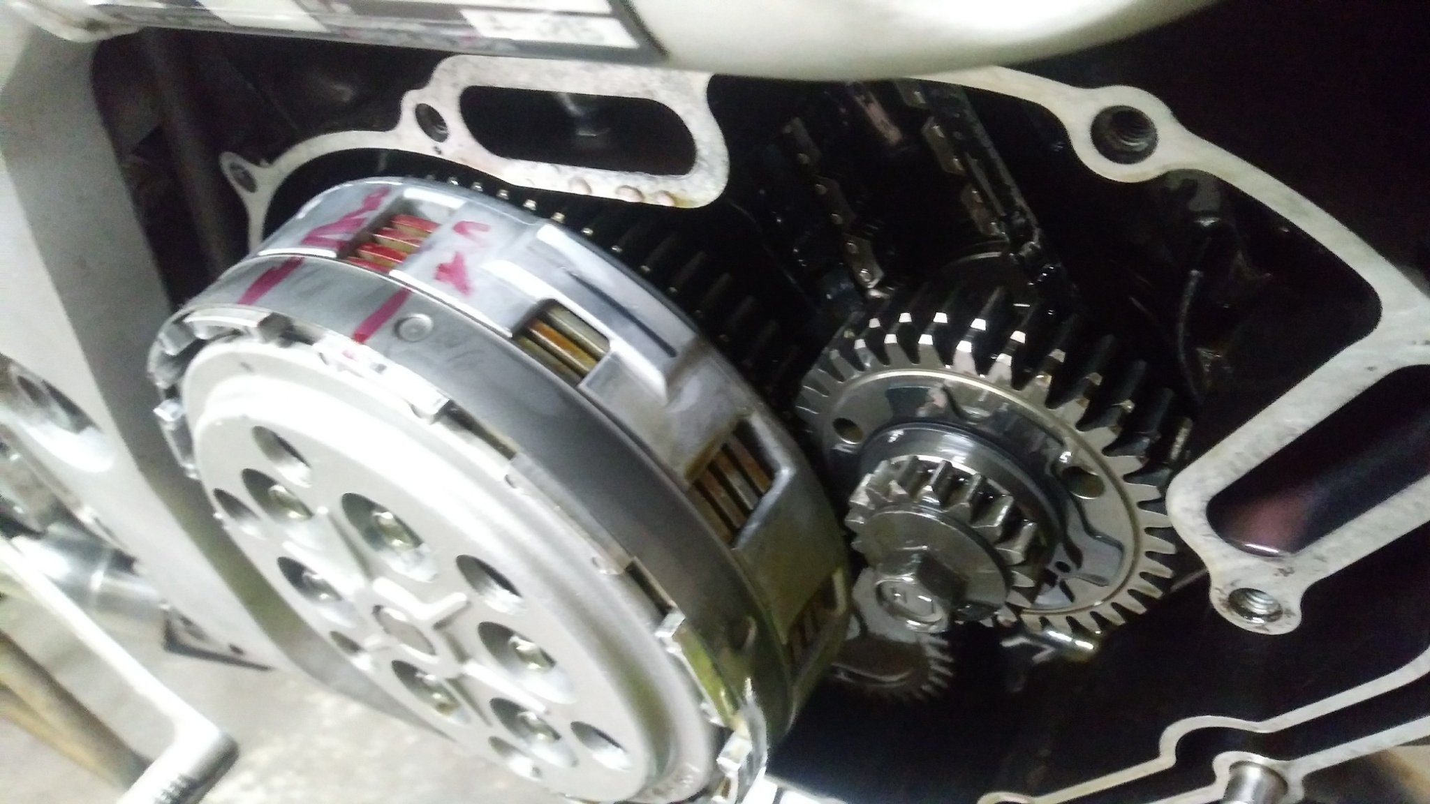

Antwort auf eine sehr alte Frage. Hab heute (besinnliches Weihnachtsschrauberei) mal Öl und Wasser abgelassen und den Zustand der Kupplung geschaut nach 20tkm. Dabei nochmal ein paar Bilder gemacht.

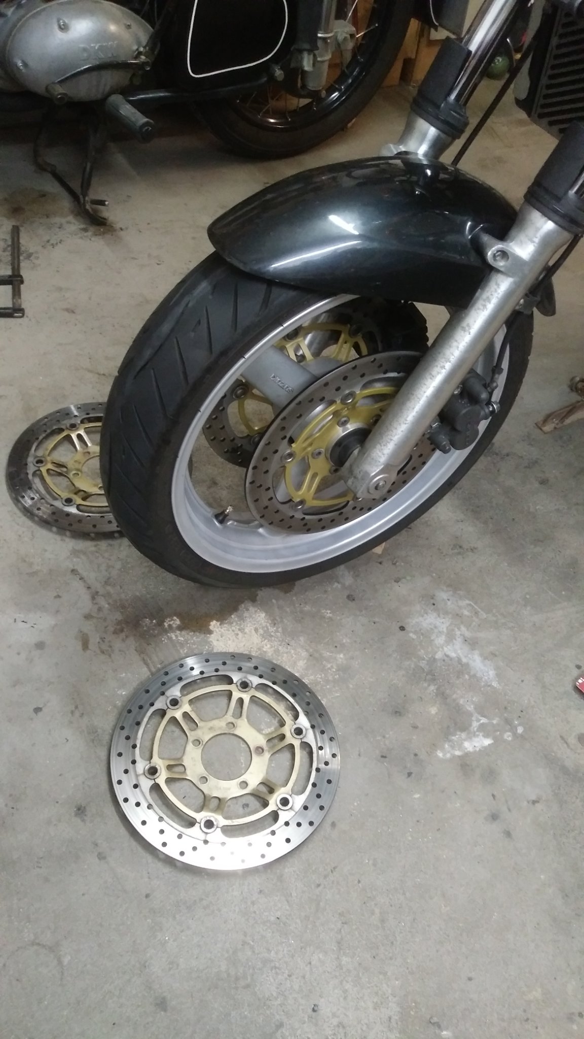

Und wieder mal nen neuen Hinterreifen. Bei der Montage kommen noch neue Bremsscheibe und Beläge drauf...

Scheiben und Beläge neu....

Heute die vorderen Bremssättel ausgebaut. Kolben raus und alles gereinigt. Morgen kommen die neuen Dichtungen (war heute keiner zu Hause).
Dabei festgestellt das das 110tkm Lenklager (das erste noch) eine minimale Raststelle in der Mitte hat :( hell
Nix ist für immer. Werd ich wohl noch das Kegelrollenlager einbauen das hier seit 10 Jahren etwa liegt...
