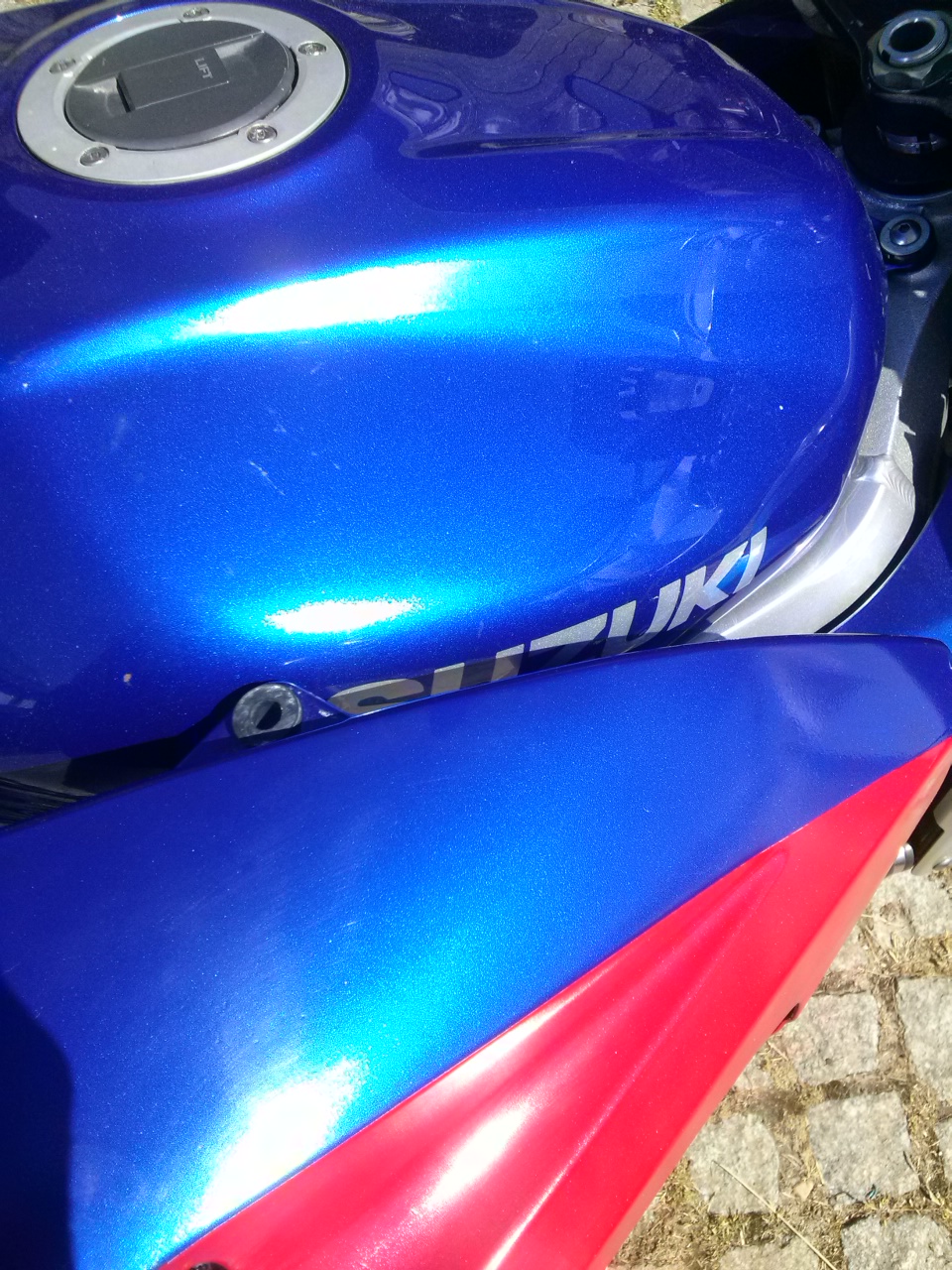

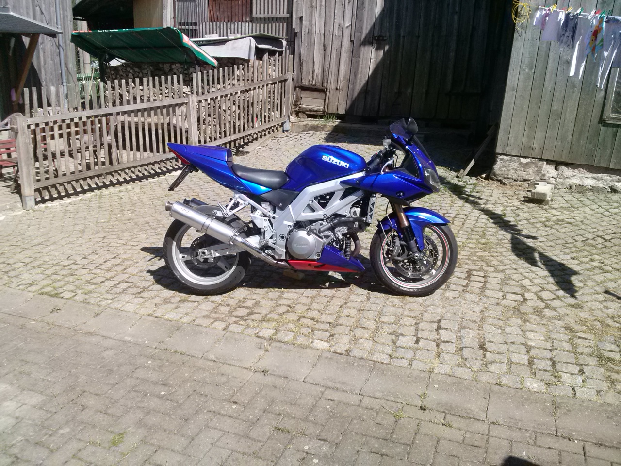

Beitrag von SVMiNi » 16.05.2017 12:25
So sieht´s aus. Ich muss das ganze nochmal richtig polieren damit es richtig glänzt.

Beitrag von Triple7 » 16.05.2017 13:09
Ich nehm an am nachlackiertem Teil fehlt noch der Klarlack.
Allgemein find ichs etwas dünkler, also für einzelne Teile nicht geeignet.
Wenn man es ganze Moped umsprüht würd das aba sicha gut ausschaun.

Beitrag von SVMiNi » 16.05.2017 13:48
Nein, ist schon klar lackiert, nur eben nicht poliert. Für Lackreparaturen an YC2 ist das auf jeden Fall ungeeignet, da kann man sich auch die Dose YC2 leisten. Aber bei mir ist das ganze Bike in einem bescheidenen Lack-Zustand. Ich muss eh alles lackieren, da lohnt es sich schon.

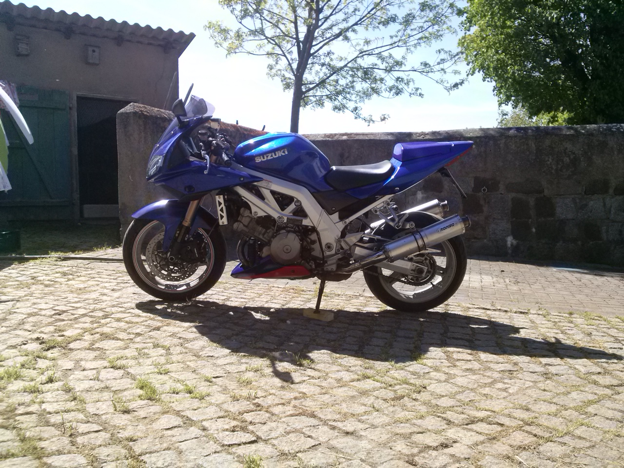

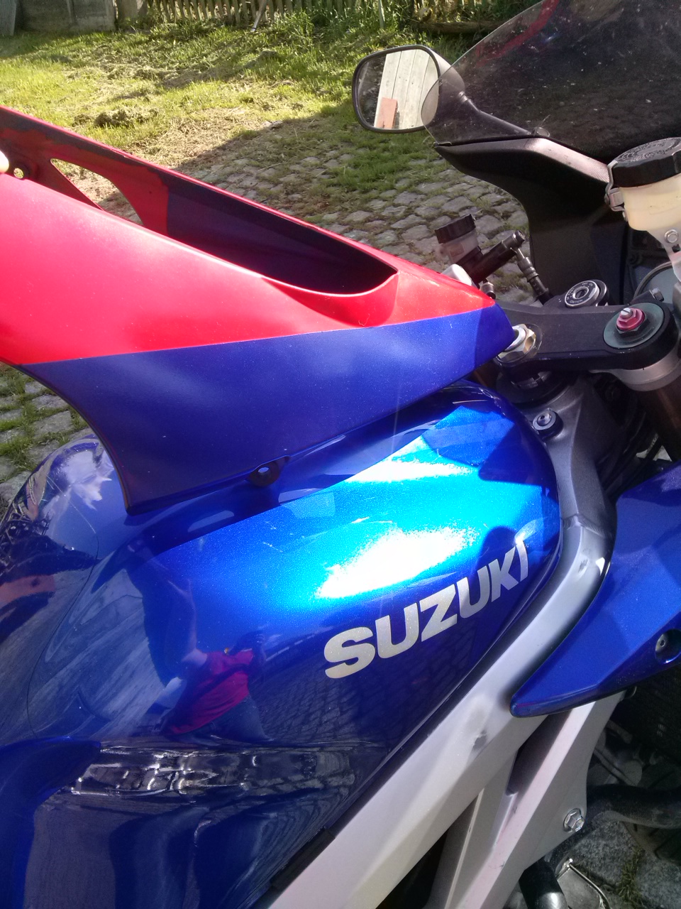

Beitrag von SVMiNi » 19.05.2017 9:16
So, nun das Update zum WU8 Lack. Poliert und bei Sonne richtig von oben. Die stand das letzte Mal schon recht tief. Jetzt ist der Unterschied nämlich kaum noch sichtbar. Wenn das ein Fachmann macht wird es noch besser!

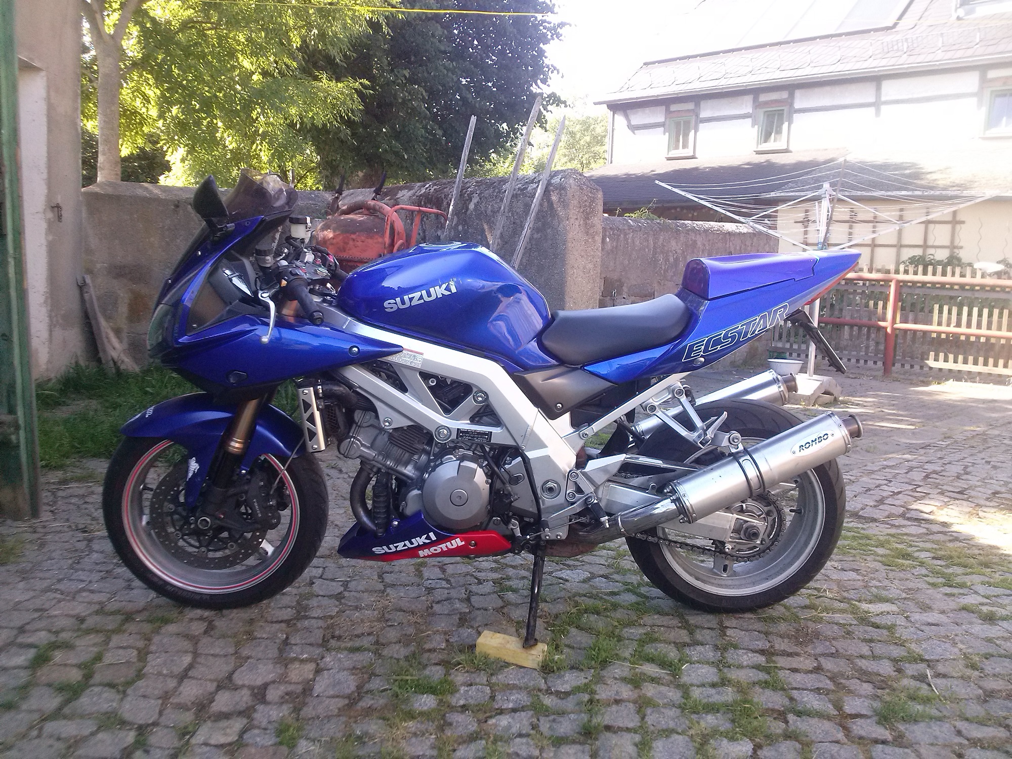

Und jetzt nochmal das ganze Bike. Aus 3 Meter Entfernung sieht man auch die Macken im YC2 nicht. :lol:

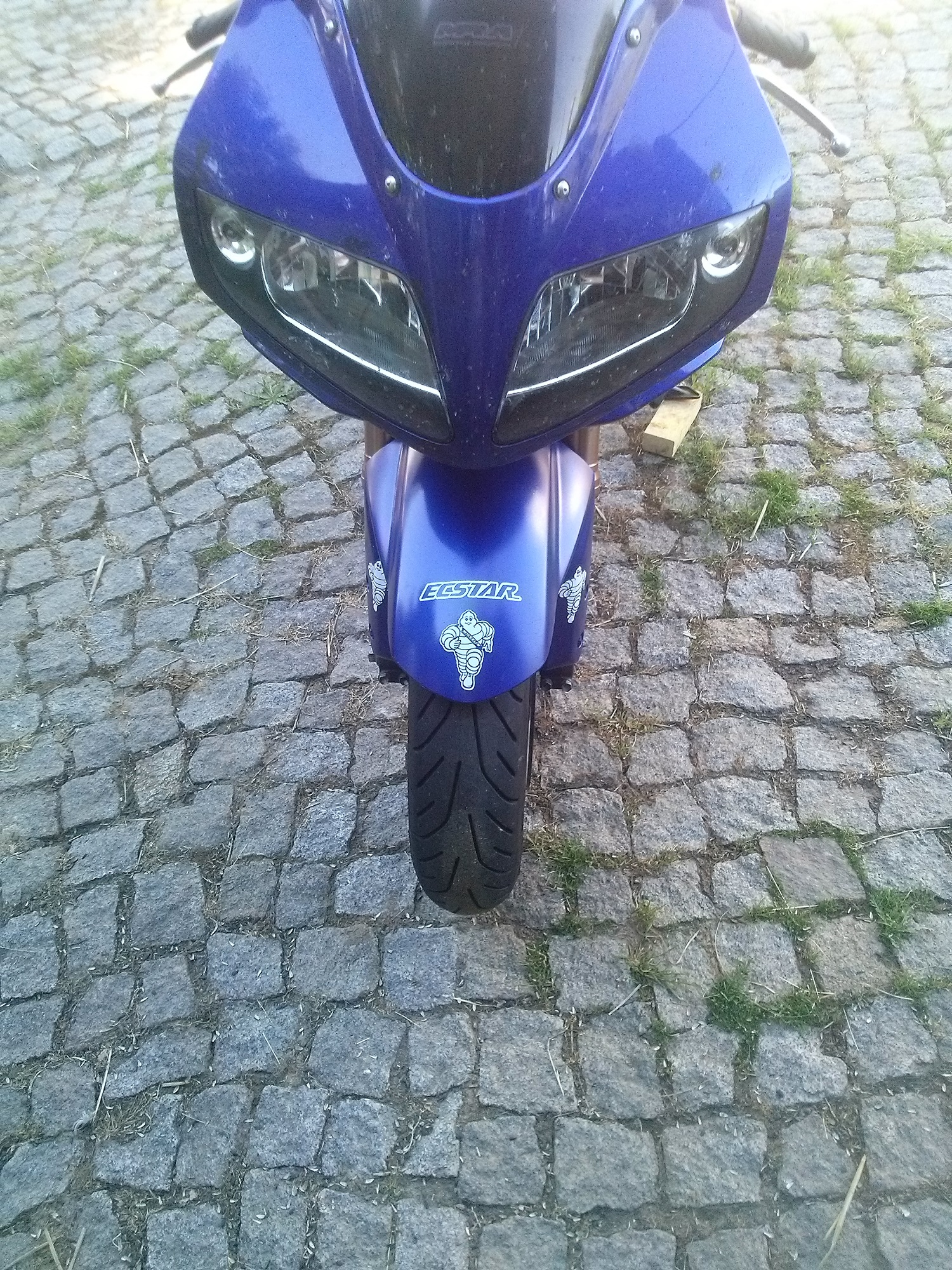

Beitrag von SVMiNi » 20.06.2017 12:48

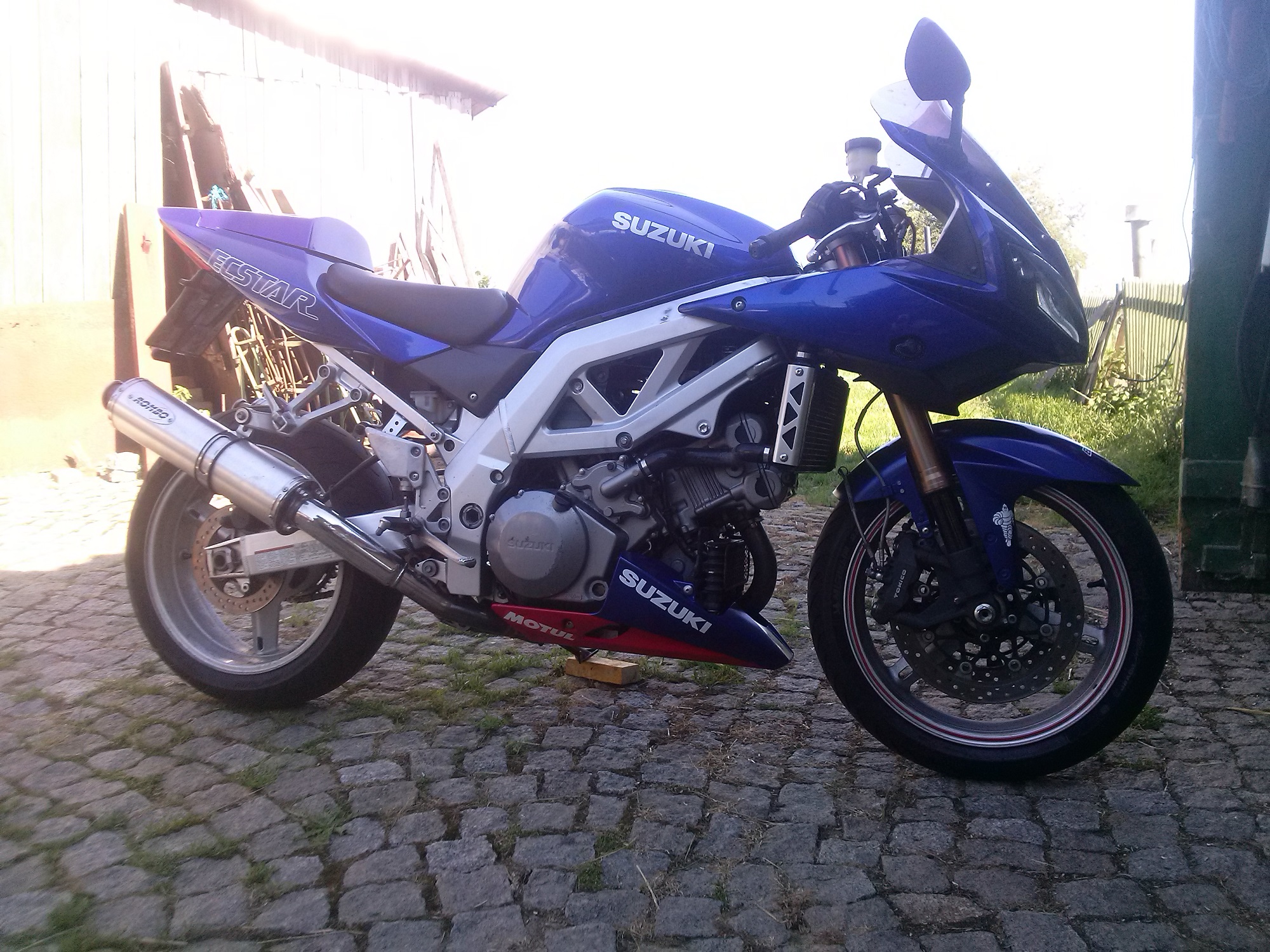

Ich hab mir mal zum Testen ein paar Aufkleber machen lassen. Gefällt mir gut. Die Verkleidung, den Tank und das Heck muss ich noch lackieren und dann kommen die neongrünen Streifen drauf. Aber ich finde das macht so schon was her.

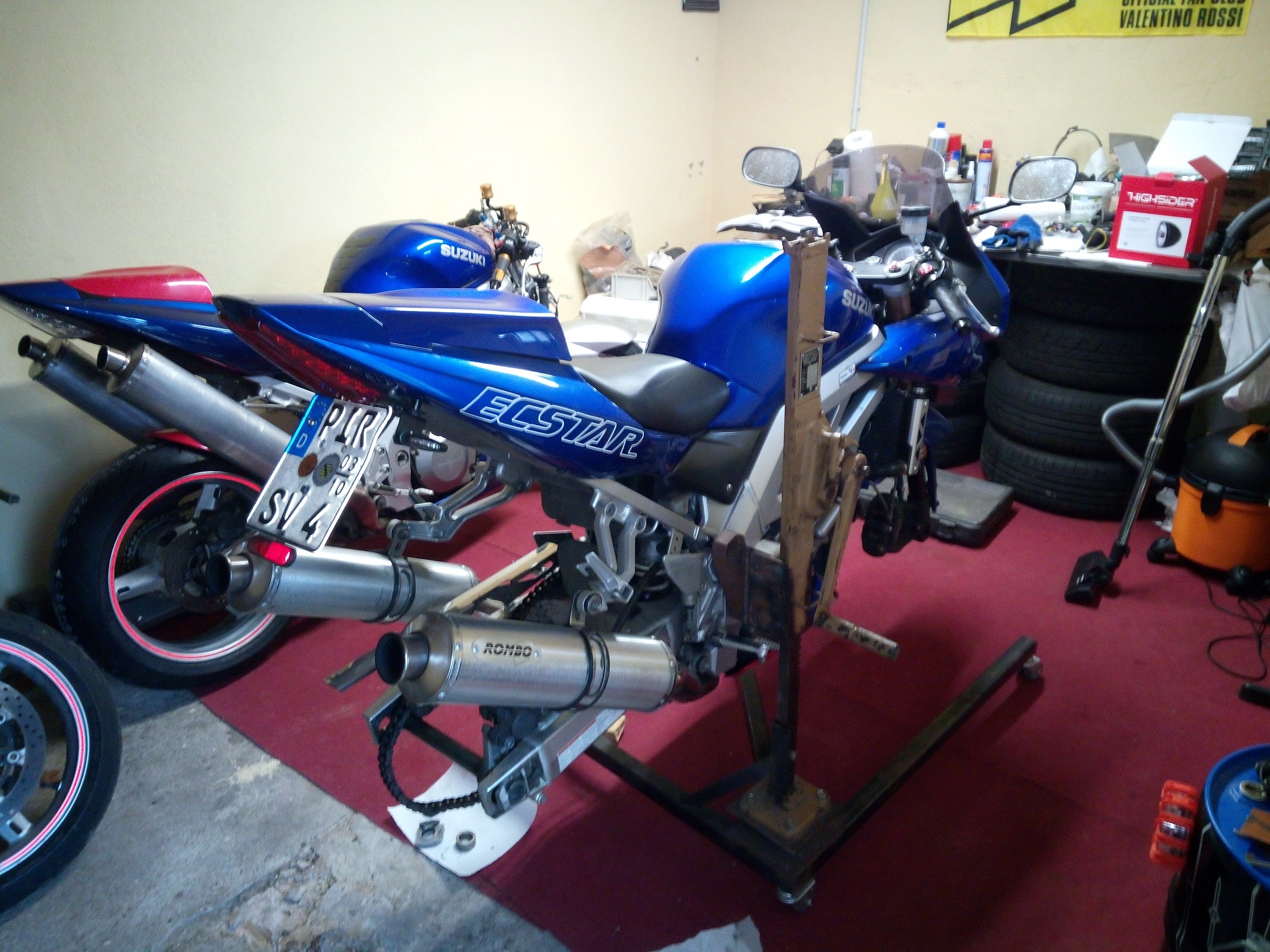

Nachdem ich die K3 letzes Jahr abgestellt habe hat sich erst mal nichts getan. Jetzt müssen neue Reifen drauf, eine andere Ölkühler-Abdeckung dran, ein Auspufftopf abgedichtet werden (den Anderen habe ich bereits letztes Jahr gemacht) und ich habe ein Paar neue Spiegel erstanden, die noch auf den Anbau warten. Eigentlich wollte ich sie im Winter auch neu lackieren, aber das wird wohl erst im Winter 2018/19...
Die alten Gummis habe ich schon ausgebaut. Die Bremsklötze vorn sind an sich auch fällig. Die Neuen habe ich auch schon da. Ich warte mit dem Einbau aber erst noch bis ich wieder ein bisschen gefahren bin und ein Gefühl dafür aufgebaut habe. Nur so kann ich dann einen Unterschied zwischen alt und neu richtig bewerten.

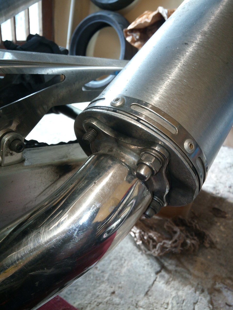

Beitrag von SVMiNi » 26.02.2018 14:17

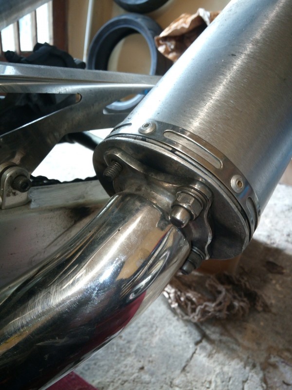

Heute wollte ich die Abdeckung am Ölkühler abbauen. Ich bekomme aber die Schraube nicht raus. Bei meiner K4 war schon ein anderer dran, da scheint die originale Schraube ausgebohrt zu sein. Darauf hab ich heute keine Lust, das kann warten bis zum nächsten Winter. Also heute Auspuff abdichten. Da kommt es raus... Sieht man gut an Topf und Schwinge.
