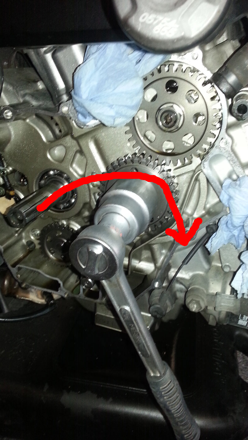

Weiter gehts....habe mir den Maulschlüssel zurechtgeschnitten und gebraten....
Dann die Mutter gelöst.....Linksgewinde...also lösen im Uhrzeigersinn....

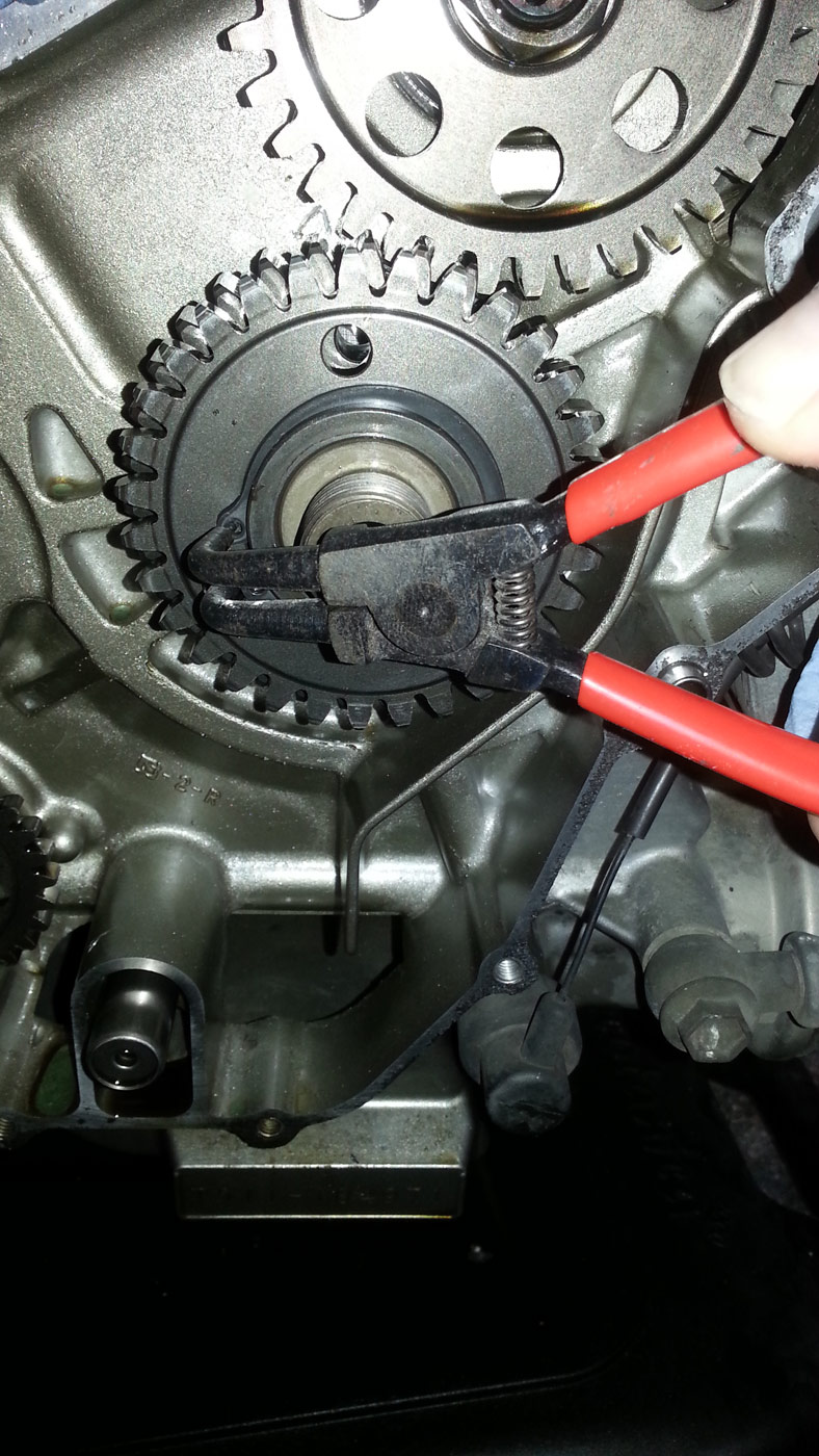

Danach habe ich Trottel den Sprengring gelöst.....Den lässt man besser drauf, da damit die beiden Zahnräder zusammengehalten werden, zwischen welchen noch mal 3 Federn sitzen, - welche mir beim abnehmen des ersten Zahnrades natürlich entgegen kamen
....jaja...im WHB steht das bestimmt drin....hab ich aber immer noch nicht...

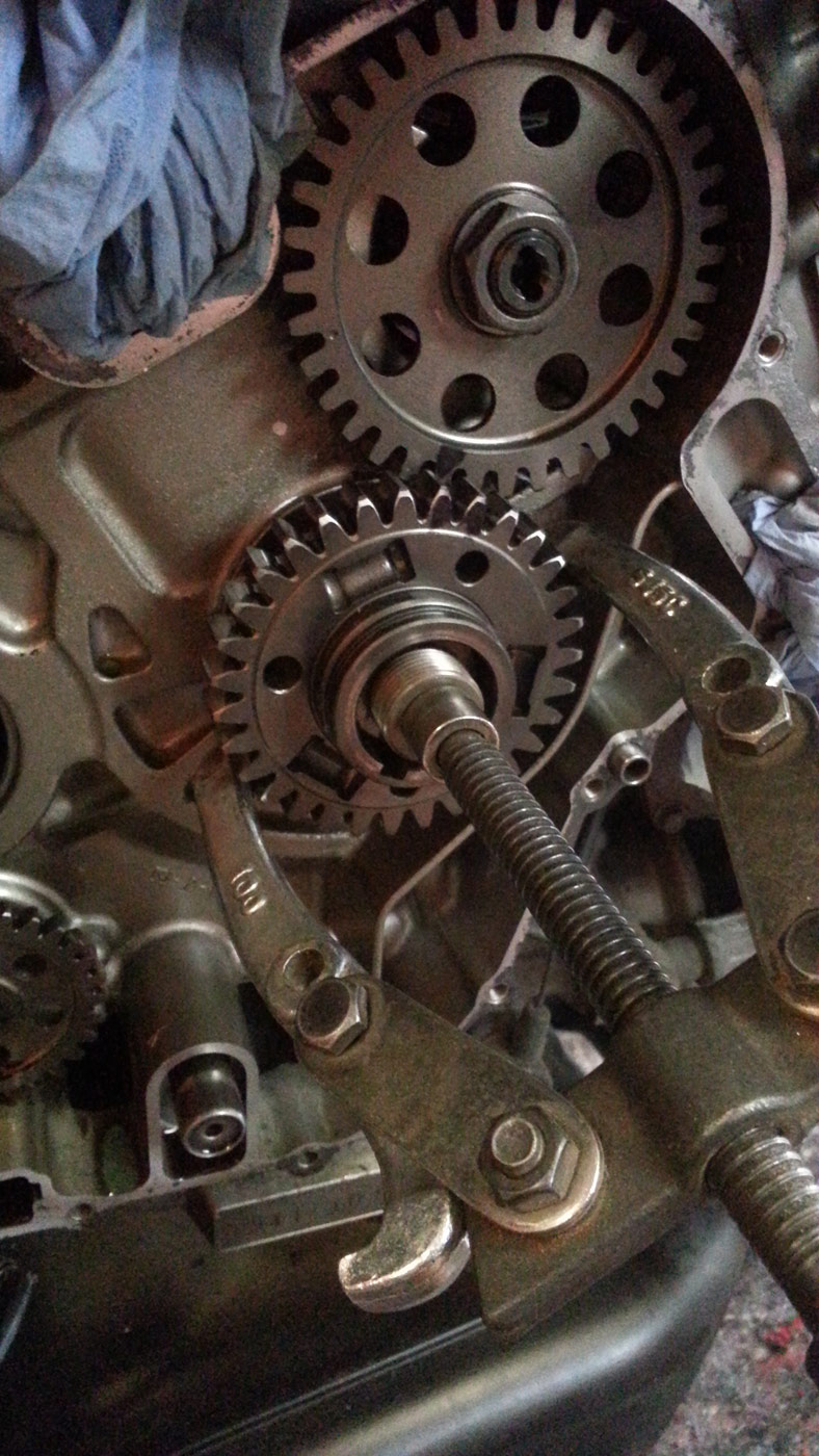

Danach das zweite Zahnrad abgezogen....da hier die Trennung der Kurbelwelle von der Nockenwelle vorgenommen wird, ist es wichtig, Markierungen anzubringen.
Sonst gibt es hinterher Ventilsalat
Das zweite Zahnrad läßt sich etwas bitten, mit einem kleinen Abzieher geht es leicht runter.
Wenn man vorsichtig hebelt, bekommt man es auch so runter.
Aber bitte nicht den Hebel an der falschen Stelle ansetzen, da sonst Dichtflächen oder Gehäuse beschädigt werden könnten.

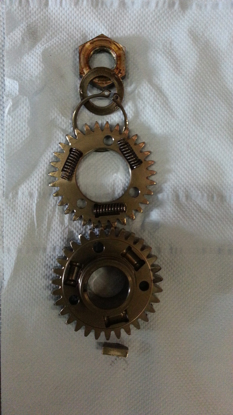

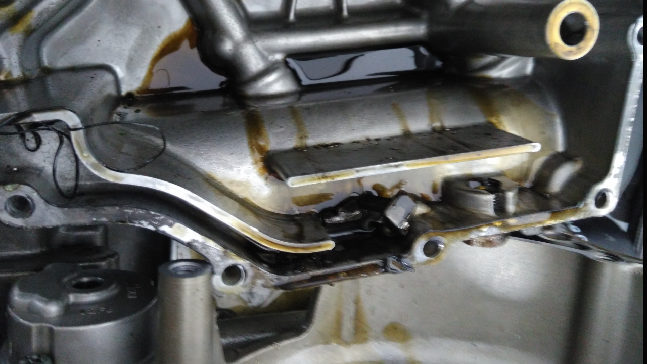

So sieht es nu aus....
Die letzten beiden Bilder sind nicht so dolle, Handyakku war am ende - also kein Blitz
Nun mein Problem: Ich habe hinter dem Zahnradpaar keine Federringscheibe gefunden, und auch keinen Sprengring, welcher den hält.
Nachlesen des bisherigen Freds bringt abhilfe...der fehlende Federring gehört VOR das Zahnradpaar, wie in dem Link von Sorpe ersichtlich wird. Hätte man also schon vor der demontage sehen können...How ever...das Teil wird jetzt bestellt...und zerlegen hätte ich es zur Montage eh müssen...
Sorge macht mir jetzt nur der Verbleib der anderen fehlenden Teile des Federringes....bis jetzt habe ich nix finden, angeln, oder mit dem Magneten orten können....
Ich hoffe jetzt darauf, das das Teil irgendwann bei einem evtl. durchgeführten Kupplungswechsel gefunden und mal entsorgt worden ist...
Werde aber noch mal mit nem gebogenen Draht ie untere abteilung des Ölsumpfes absuchen...
Werde weiter berichten....

Re: Metallteile Späne im Motor....

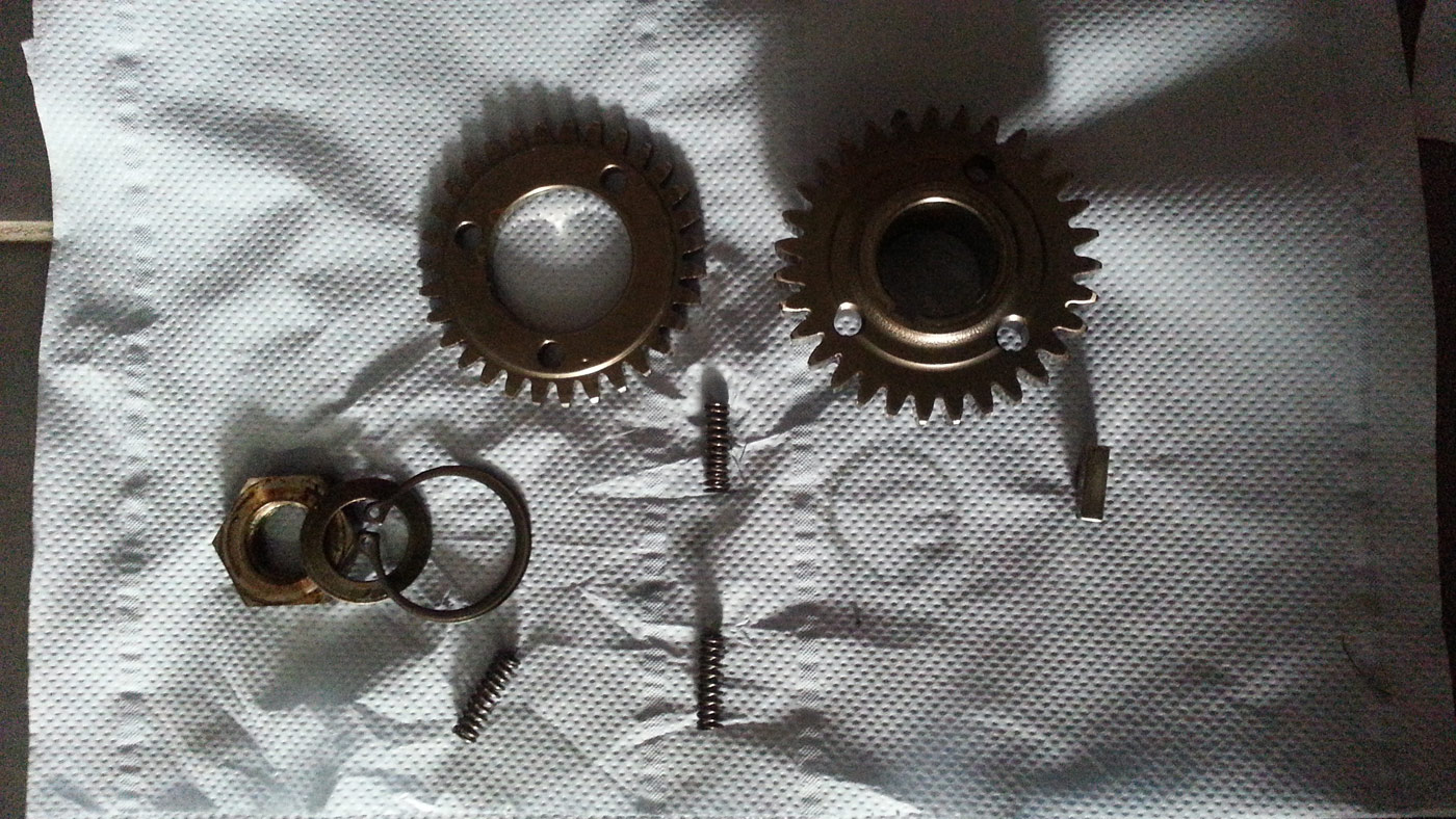

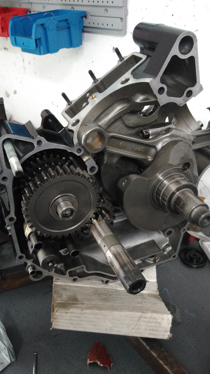

Ich häng mal ein bild der innereien an.
Genau das ist die Crux...im eingebauten und nicht zerlegten Zustand habe ich nur begrenzt Zugriff unter die Aluplatte im unteren Bereich.
Habe jetzt auch kein Endoskop, welches klein genug wäre um da mal rein zu schauen - und meinen Urologen frage ich besser nicht,
ob er mir sein Gerät mal ausleiht
Ich komme mit nem draht zwar unter die Platte welche im unteren Bereich zu sehen ist - aber mit "angeln ist da nix...
Habe mir gerade einen sehr dünnen Flexiblen Arm mit Magnet bestellt, damit werde ich wohl dahinkommen...
Ich hab echt keine Lust den Motor auf zu machen...
Hoffe, das ich mit dem Magneten weiter komme...wir werden sehen..
