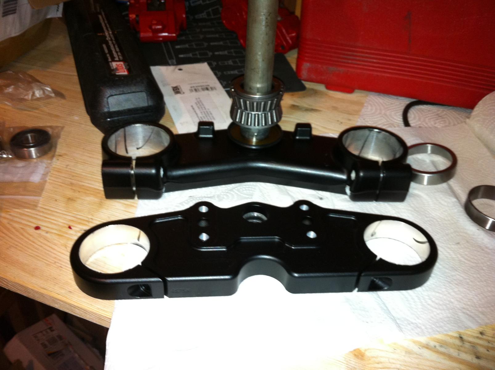

von nepp » 12.10.2012 17:21
Hab die teile peinlichst genau gereinigt,da der Beschichter nicht selber strahlt.Meine obere Brücke war neu die hab Ichnur ganz fein von Hand geschliffen.hab Ihm die Flâchen gekennzeichnet die frei bleiben müssen(Gewinde sowieso alle) un den Rest hat er gemacht.Meine Gabelstopfen und die Holme sin inzwischen au da.Stopfen haben nich so des schöne rot da bleiben auch die Macken gut sichtbar:-( Bau dieses Wochenende aber die Gabel zusammen.Ansonsten werden die Stopfen wenn die Gabel eingestellt ist evtl schwarz gedippt.

von Schattenmeister » 15.10.2012 9:22
nepp hat geschrieben:Stopfen haben nich so des schöne rot da bleiben auch die Macken gut sichtbar:-(
Kannst du da mal ein Foto einstellen ?
Generell muss beim eloxieren aber das Teil pico-bello sein. Jeder Kratzer oder eben jede Macke wird durch das eloxieren noch mehr sichtbar (da eben nicht galvanisiert wird...was Kratzer schließen würde). Da gibt's auch kein Rezept außer das Teil vorbearbeiten mit Schleifpapier bis alles weg ist.
Ein gutes Tiefschwarz bringts meistens auch, da sieht man die Kratzer nicht so sehr.

von nepp » 15.10.2012 19:26
Ja das is eben das Problem,hab die nur abgeputzt un feddich.Die warn schon gut vermackt.
Mir passt einfach der Rotton nich so.hatte gehöfft der passt zu meinen Federtellern/Stahlflexanschlüssen
Foto spar Ich mir(hab grad kein gscheites Licht und mit Blitz sehn die sogar Orange aus

von Domieee » 23.02.2013 17:22
Hallo Leute,
ich würde mich mal gerne an das Thema anschließen da ich demnächst wie schon angekündigt die Original-Gabel, sowie die Gabelbrücken schwarz matt pulverbeschichten lassen würde.
Die Beschichtung an sich ist natürlich auch noch ein Knackpunkt, aber vorrangig geht es mir mal um die Demontage der ganzen Einheit.
Gibt es irgendwo eine schöne bebilderte Anleitung wie das ganze gemacht wird? Ich habe jetzt schon ab und zu die Reparaturanleitung durchgeblättert, und habe (obwohl ich denke ich handwerklich begabt bin) Bedenken ob das ganze so ohne weiteres klappt.
Im Speziellen bereitet mir Kopfzerbrechen:
- Die Demontage der einzelnen Gabelholme, da ich die "Innereien" gerne komplett entnehmen würde(der Lack wird bei knapp 200°C eingebrannt, würde gerne nur so viele Teile wie nötig der Hitze aussetzen)
- Die Einstellung der Lenkkopflager.
Ich sehe immer wieder verschiedene Spezialwerkzeuge, zum Beispiel die Hakenschlüssel oder der "eintreiber" für die Gabelinnereien.
Wie macht ihr das? Traut ihr euch selber ran oder gebt ihr eher die ganze Gabel zum Spezialisten?
