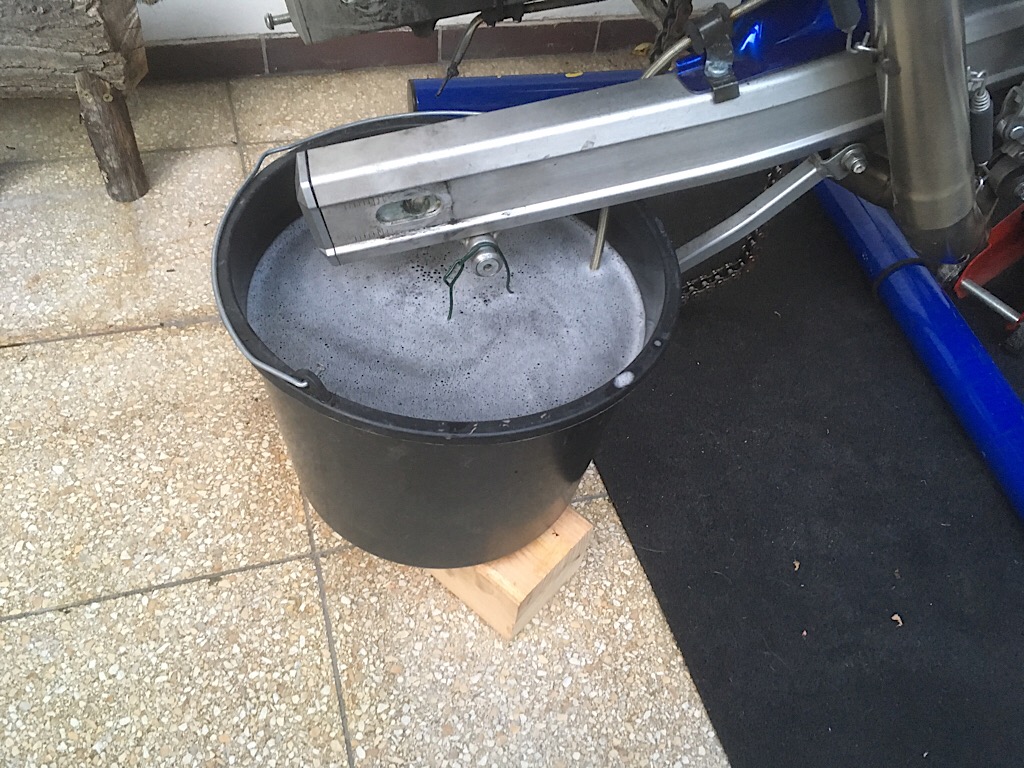

Beitrag von 2blue » 18.07.2017 22:22
hier mal einige Bilder vom baden der Sättel :wink:
Frisch gebadet 01
Frisch gebadet 02
Noch in der Badewanne

Beitrag von 2blue » 18.07.2017 22:51
VOODOO hat geschrieben:....und nach dem Baden mit der Wurzelbürste bearbeitet, oder wie?
Ne da reicht mit den Wasserschlauch abduschen und mit einem Pinsel ganz leicht in und um die Kolben. Also ganz ohne Körpereinsatz locker aus dem Handgelenk :mrgreen:

Beitrag von 2blue » 19.07.2017 22:26
VOODOO hat geschrieben:Hm - da könnte ich mir die Schmiererei ja sparen.
Was nimmst für Spülmittel?
Einweichdauer?
Kalt Wasser, oder warm?
Das was Tilly schon vor seit bestimmt 50 Jahren empfiehlt aber es geht auch jede andere Marke Palmolive
1Tag, ergibt sich halt wenn man abends anfängt und den nächsten Abend weiter macht. :mrgreen:
Lauwarm

Beitrag von 2blue » 22.07.2017 11:32
hannes-neo hat geschrieben:Hat das Einlegen in Seifenwasser etwas gebracht?
Kann ich mir kaum vorstellen, so penetrant wie Bremsstaub haftet.
War auch sehr skeptisch als ich das vor Jahren bei den TLern gelesen hatte. Habe das dann an der PC08 meiner Frau getestet :oops: und für gut empfunden.
Für die Sättel kenn ich nichts besseres. :top:
Das Grobe der Kleinteile wurde auch gut sauber, habe aber mit dem Glasfaserpinzel noch nacharbeiten müssen.

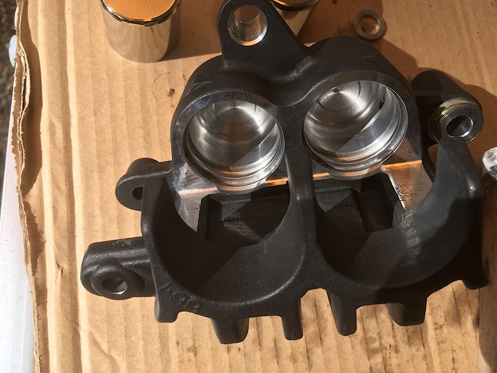

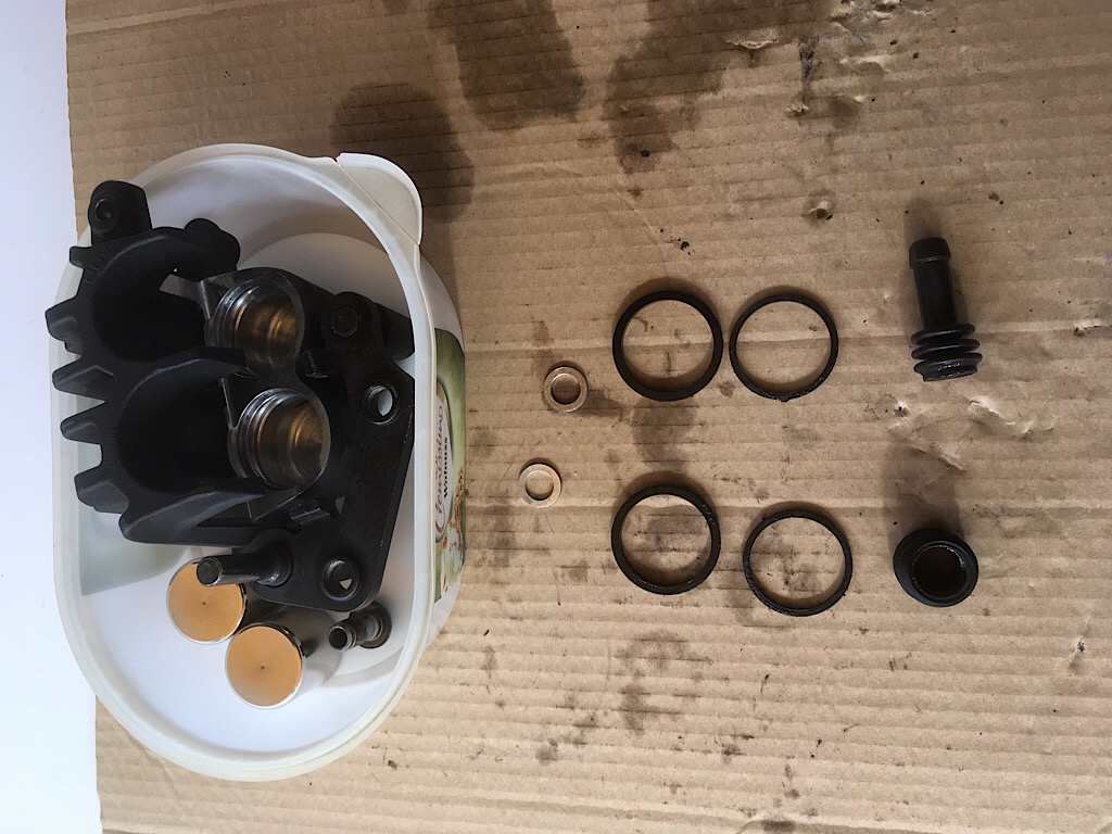

So heute mal weiter gemacht. Den linken vorderen Bremssattel demontiert, zerlegt, Kolben poliert und die Nuten gereinigt. Da ich ja schreibfaul bin und Bilder mehr als tausend Worte sagen hier die Bilder.
Zuerst den anderen Bremssattel gesichert
Stahlflex mit Auslaufschutz
Abgeschnippelter Dübel als Ausblasehilfe
Beim Kolben ausblasen unbedingt mit Holz sichern. Es reicht wenn mein Finger blau ist
Sattel zerlegt
Ablagerungen Sattel und Nuten
Verschmutzte Kolben
Alte Dichtungen von Kolben
Hilfsmittel: Tücher, Wischweg, Wattestäbchen, Autosol, Rundholz, verlängerte Nylonbürste, Schraubendreher und abgeschnippelter Dübel
Polierter Kolben
Innen gereinigter Sattel
Die guten in Töpfchen der Abfall daneben
KüTiBa am Kellerausgang Muhaha
So jetzt muss ich doch noch was schreiben. Die Entlüftungsschraube muss natürlich auch raus und die Hohlschraube braucht auch Pflege. Was da noch drin saß kann man gar nicht glauben.

Heute ging es auch wieder ein Stück voran. Linker Sattel und der hintere ist jetzt auch komplett gereinigt. Die Schrauben zum Teilen des hinteren Sattels waren Bomben fest, dafür war das reinigen einfacher da man besser an die Nuten kommt da der Durchmesser größer ist als vorne.
Morgen sollen die Dichtsätze kommen und dann geht es an den Zusammenbau.
Geteilter und gereinigter hinterer Bremssattel
