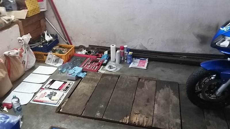

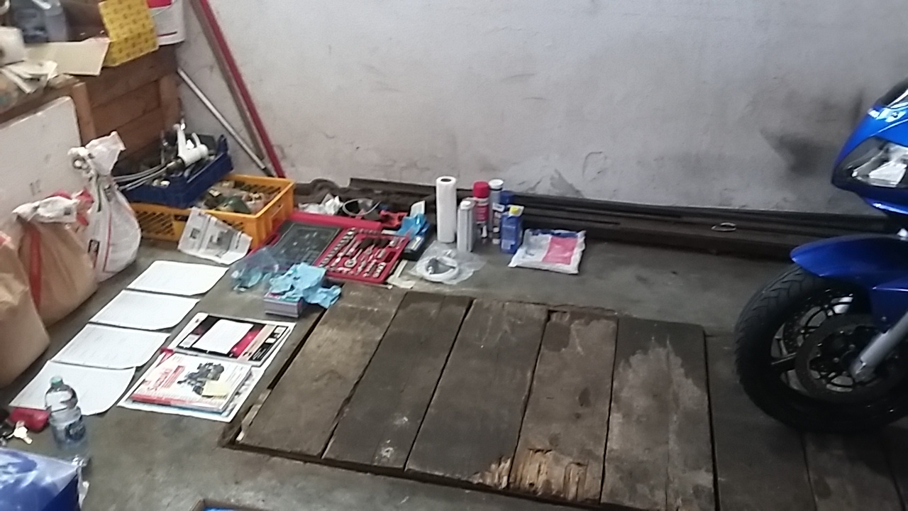

Im Juli habe ich ja bereits meine neue (fast im wörtlichen Sinne) blaue SV gekauft. Danach stand sie dann leider noch ein wenig rum, da erstmal Urlaub angesagt war.
Dann aber ging es los. Die gute stand ja mal paar Jahre rum und daher musste schon auch was gemacht werden.
Also erstmal bei nem Kumpel in die Werkstatt/Garage eingenistet und schön dekoriert

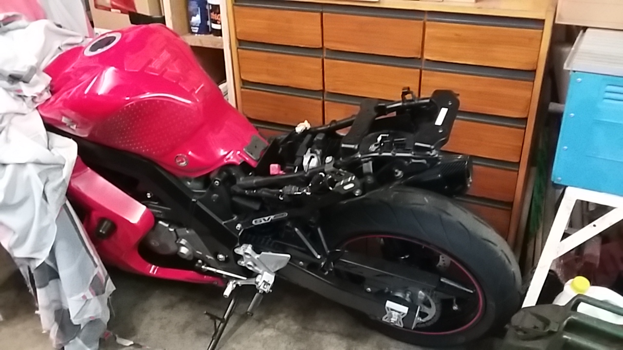

Das erste was ich aber dann gemacht habe, war nichts an der neuen blauen. Erstmal wurde an meiner roten Hand angelegt und da mal die Sitzbank, Heckverkleidung abgenommen um an den KZH und das Kennzeichen zu kommen. Das brauchte ich ja dann zur Anmeldung der blauen.

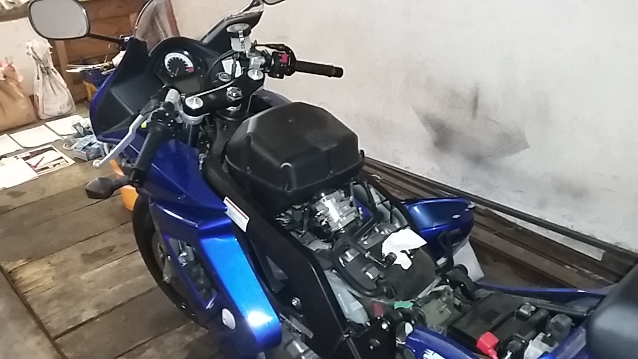

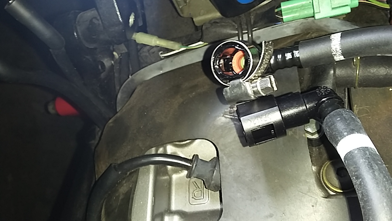

Also erstmal Benzin abgesaugt und den Tank abgenommen um mal alles durchzuspülen und nachzuschauen. Der Tank wurde wohl auch schon durch eine Werkstatt im Auftrag der Vorbesitzerin abgebaut, gesäubert bisschen entrostet und versiegelt. Passte soweit. Was mir aber gleich auffiel war der Pfusch, den die Werkstatt mit der Schnellkupplung der Kraftstoffleitung angestellt hat
Haben wohl nicht verstanden wie das Ding funktioniert, beim abmontieren kaputt gemacht und dann einfach mit ner Schelle "geklemmt"
Also erstmal ne neue Benzinleitung mit intakter Kupplung besorgt und montiert. Keine Lust, dass mir der Tankinhalt irgendwann über die Füße läuft! Wenn der Tank schonmal ab war, auch gleich mal in de LuFi kasten geschaut. Aber da war alles ok. Bei der Laufzeit kann ja fast nix durch den Filter gegangen sein
und auch keine Mäuse oder Hamster eingenistet
