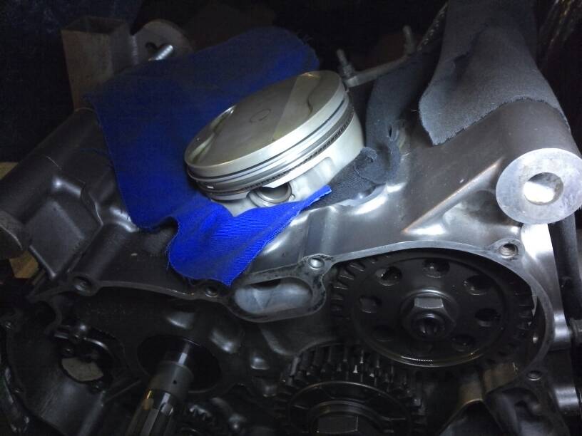

Beitrag von IMSword » 22.02.2014 20:22
Heute ein Kolbenbolzensicherungsring ins Motorgehäuse reingeflutscht :roll:
Da wurde der Motor mal Kurzerhand in einen Cocktailshaker umgewandelt und Magnetschraubendreher sei Dank konnt ich das Teil wieder rausfischen :mrgreen:
Re: AW: IMSword's Bike
#652

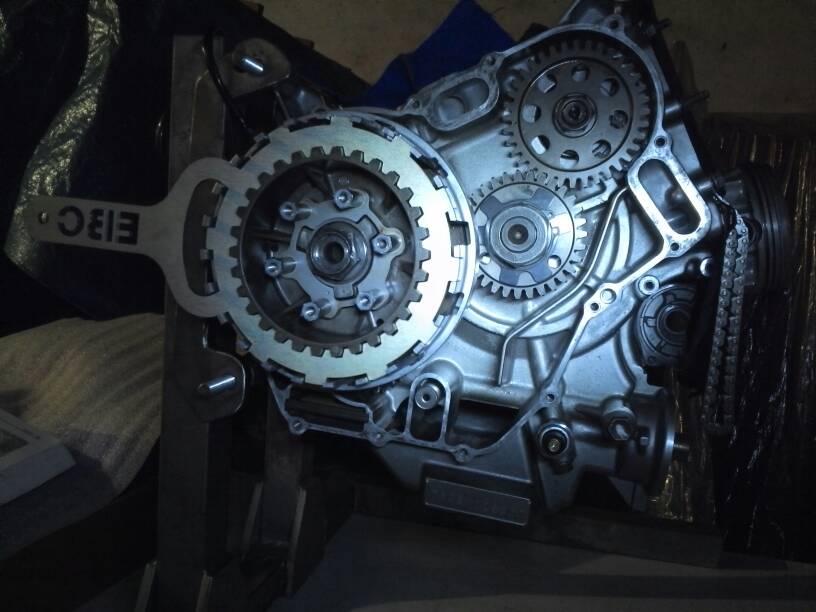

Beitrag von IMSword » 22.02.2014 20:31
Wo wir beim Thema wären....
Heute Kolben sowie den Kupplungskorb montiert.
Re: IMSword's Bike
#653
Beitrag von guzzistoni » 22.02.2014 20:51
Was hast Du denn alles so für Werkzeug, Donnerwetter, so was habe ich noch nie in der Hand gehabt 8O :o :!:
#654
Beitrag von IMSword » 23.02.2014 20:55
Kennste nich?
Ist von EBC speziell für die Susi, nicht ganz billig aber absolut geil das Teil.
So ein Universaler greift ja nur an 2. Oder 3 ?! Stellen. Das war mir zu Heikel bzgl. Abdrücken im Korb, ist ja aus Alu.
Dieses hier greift rundum. Damit könntest du theoretisch auch die Primärantriebsradmutter mit anziehen bzw. Mit Gegenhalten.
Besser is aber eher den Rotor festzuhalten da dieser ebenso auf der Kurbelwelle sitzt.
SV-Scheucher

#655
Beitrag von SV-Scheucher » 24.02.2014 6:03
Tach.
Sehr schoener Fred hier :toll:
Zu dem Kupplungskorbhalter:
Hat der die Nummer CT021?
Ich kann keinen finden speziell für die SV 1000 bei güügle 8)
Re: IMSword's Bike
#656
Beitrag von IMSword » 24.02.2014 10:51
Danke !
Die ET Nummer weiß ich ehrlich gesagt gar nicht ...
Guck mal hier http://ebc-brakes-online.de/
Und gibt deine Fahrzeugdaten ein.
Aber es sollte richtig sein.

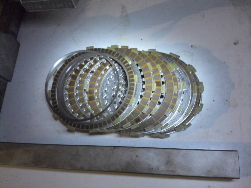

Beitrag von IMSword » 25.02.2014 18:23
Kupplung zusammengefrickelt.
Die Beläge sind nicht mehr die Besten aber tun es noch.
Zumindest weiss ich jetzt wie mans wechselt ;-) Vorher noch nie bei gewesen.
SV.MK
Orga-Team
Beiträge: 5088
Registriert: 11.07.2006 22:17
Wohnort: Iserlohn
Re: IMSword's Bike
#659
Beitrag von SV.MK » 25.02.2014 20:10
Was hast Du für Stärken gemessen?
Hat jemand zum Vergleich die Neu- bzw. Verschleisswerte?
