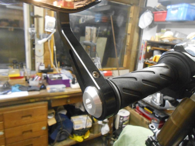

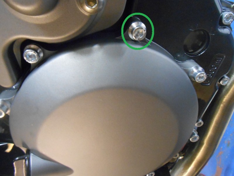

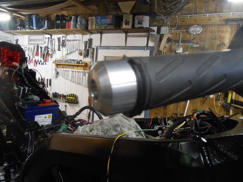

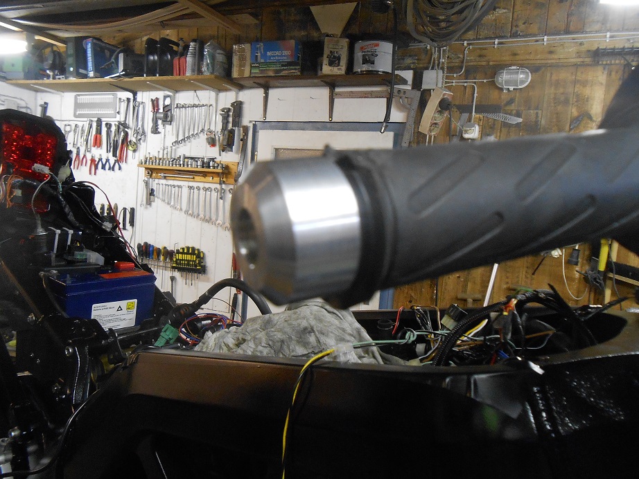

Heute etwas an der Drehmaschine gemacht:
Lenkerenden für die Spiegel und Hülsen für den Kupplungsdeckel.

Warum Hülsen für die Schrauben?
Hat das irgend ne Besondere Bewandnis oder lediglich Optik ?
Boah ..."lediglich" ...das Ich das Schreibe

lass Dich überraschenviolator hat geschrieben:du willst die originalgriffel aber nicht dran lassen....oder?
Dieselbigen fehlten an dem DeckelIMSword hat geschrieben:Warum Hülsen für die Schrauben?
Boah ..."lediglich" ...das Ich das Schreibe![]()

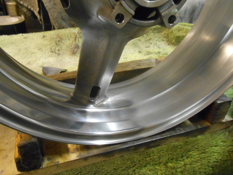

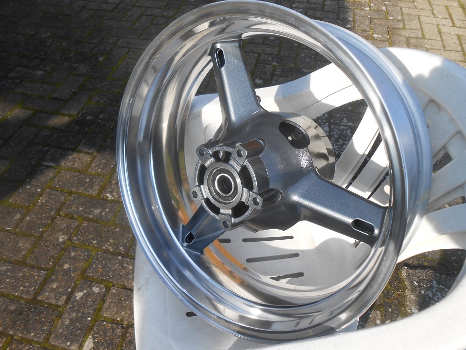

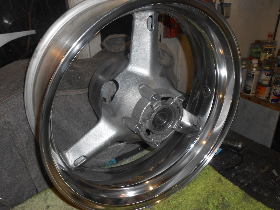

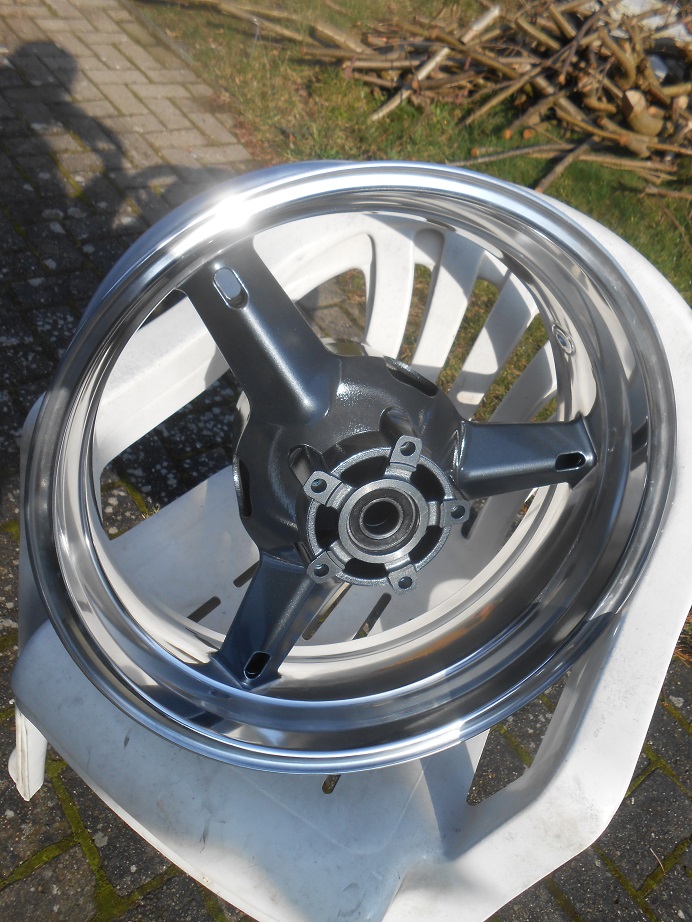

Heute habe ich Strafarbeit gemacht: FELGE POLIERT
in folgernden Schritten geschliffen 320 - 400 - 600 - 1000 Körnung Naßschleifpapier -- das mach nicht so den ganz großen Spaß
Danach mit 2 Polierwachsen und Bohrmaschine poliert.
Aber ich denke das Ergebins kann sich sehen lassen

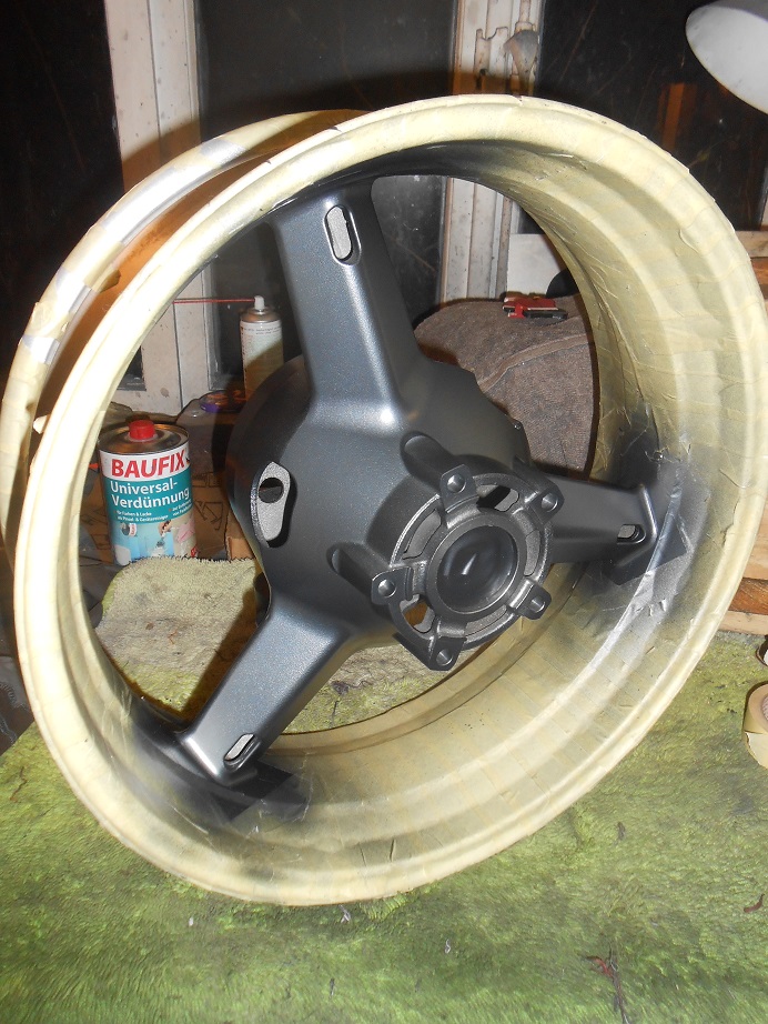

Ach ja, fast vergessen, Felgenstern wurde noch schnell lackiert (das muss aber noch Klarlack drüber)
Re: guzzistoni' K5 **FranK6nstein**
Schaut doch Gut aus!
Wobei Ich selbst nicht so ein Freund von Poliertem Gedöns bin, aber das muss zum Bike passen.
Wie lang warste inGange insgesamt, also nur das Schleifen/Polieren ?

Das war ein TagwerkIMSword hat geschrieben:Wie lang warste inGange insgesamt, also nur das Schleifen/Polieren ?

Fett! Sieht klasse aus. Mir läuft jetzt schon der Sabber wegen diesem geilen bike!

Wow, sieht fett aus.
Welchen Farbton hast du lackiert?

Bei DEM Ergebnis hat sich die Schinderei doch gelohnt !
