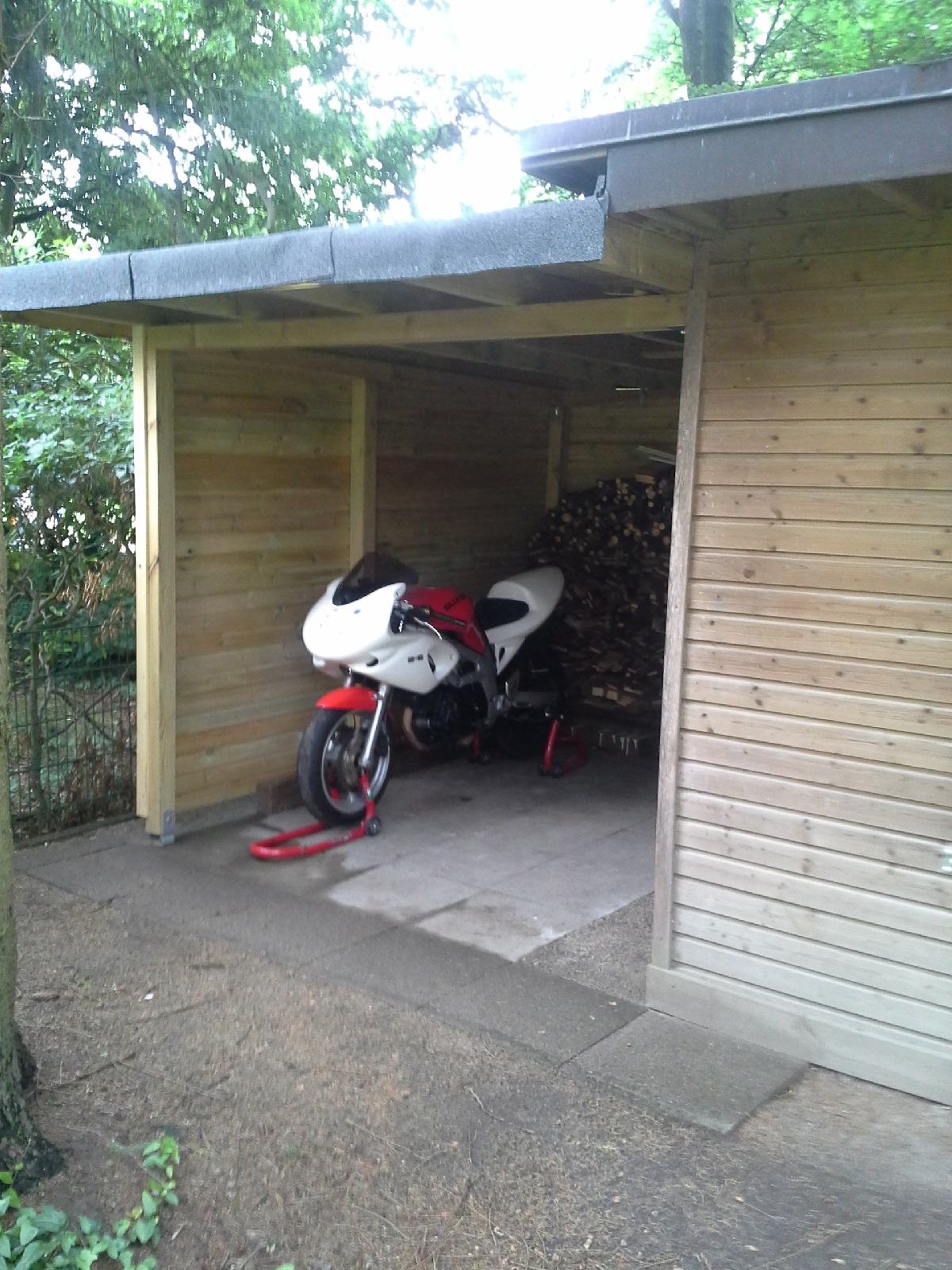

Die Feststellung, dass sich bei Regen massiv Kondenswasser unter der Abdeckplane sammelt, hat mich veranlasst zunächst mal die Unterbringung der Kleinen zu verbessern.
Kurzerhand wurde der Gartenschuppen um ein "Motoport" erweitert. Im Winter werden dort die Gartenmöbel stehen, die SV kommt dann wieder in den Keller. Es müssen unter Umständen ja noch Modifikationen vorgenommen werden. :) devil
Motoport

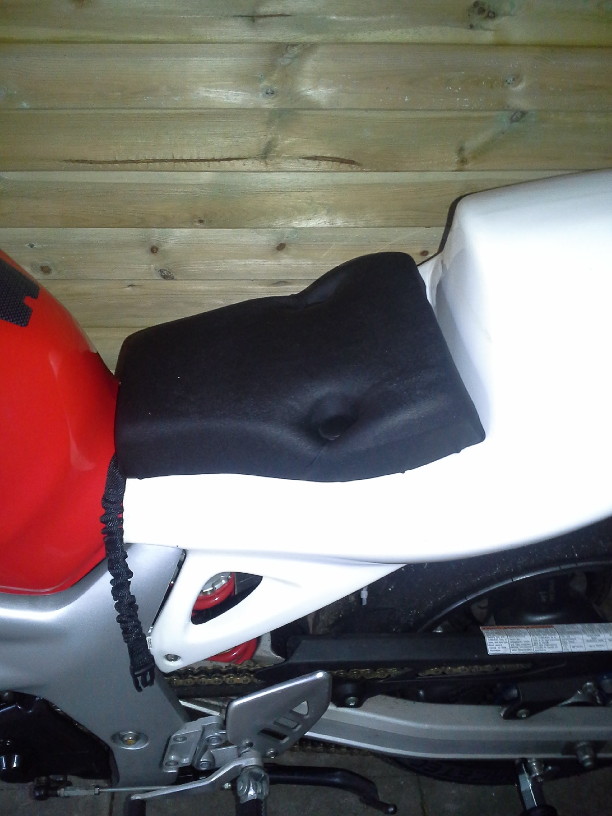

Nachdem ich mich auf eine Sitzhöhe festgelegt habe, konnte ich auch das provisorische Sitzpolster überarbeiten. Bei einem Besuch bei Tante Louise lief ich an einem blickgünstig positionierten Rückenprotektor vorbei.:idee: Die Aussenform schien mir geeignet, als Sitz funktionieren zu können, musste nur oben und unten/bzw. vorne und hinten etwas angepasst werden :D Flugs wurde noch rutschfester Sitzbankbezug mitgekauft und dann ging es zum Baumarkt um eine Sperholzplatte und Befestigungsmaterial zu besorgen.
Aufgebaut habe ich das Ganze wie folgt: der Rückenprotektor wurde mittels Cuttermesser auf eine passende Länge für die Sitzmulde des Rennhöckers gebracht. Die Sperrholzplatte und ein zusätzlich wegen der Sitzhöhenanpassung notwendiges Werkstatt-Kniepolster der Fa. JMP wurden ebenfalls mittels Stichsäge/Cuttermesser auf die Aussenkontur des zugeschnitten Rückenprotektors gebracht. Die drei Schichten wurden mittels Dämmstoffkleber miteinander verbunden. In Bereich der späteren Befestigungspunkte wurden 7mm Löcher in die Sperrholzplatte gebohrt, für die später verwendeten Gewindeenden M6*80mm. In der Sitzpolsterschicht wurden mittels Kreislochsäge die Löcher konzentrisch auf 35mm erweitert. Der Sitzrohling wurde nun mit dem Bezugsstoff umhüllt, derselbe gespannt und festgetackert. In den Bezugsstoff wurden oberhalb der 7mm Löcher gleichgroße Löcher gestochen. Für meine ersten Polsterarbeiten bin ich ganz zufrieden, wenige Falten im Bezug :D Sollte mich der Ehrgeiz packen und ich komme auf die Idee nochmal nachzuspannen, dann mache ich Fotos vom Schichtaufbau.
Dann habe ich den Rennhöcker auf den Heckrahmen gelegt und die Gewindeenden in die oberen Innengewinde des Heckrahmens gedreht, dann U-Scheibe und Geewindemuffe M6 montiert und festgezogen. Damit ist der Rennhöcker fixiert. Auf die nach oben ragenden Gewindeenden habe ich die "Sitzbank" aufgesteckt und mittels Möbelgriffen mit M6-innengewinde festgezogen. Die zu langen Gewindeenden wurden noch gekürzt.
Die erste Sitzprobe fiel schon zufriedenstellend aus und das Ergebnis sieht so aus:
Sitzbank
Meine Kollegen meinten zwar nach Fingerdruckproben, es wäre zu hart, aber die Fahrten in GroßDölln haben gezeigt, dass der Sitz zumindest für 20min saubequem ist und gutes Feedback von Hinterrad liefert. Der rutschfeste Bezug stabilisiert ohne übermäßig zu stoppen. Jetzt klappt es auch im HangingOff mit der Knieabtastung besser, vorher war der Sitz einfach zu rutschig und indifferent.

Was du schon wieder mit dem Sitzbezug hast 8O
Egal, warum hast du keinen klassischen Schaumsitz aus dem Rennzubehör genommen?

Beitrag von HolKor » 22.06.2017 21:20
Weil ich ca. 6cm Sitzpolsterhöhe brauche. Mit dem klassischen Moosgummi hätte ich mehrere Schichten übereinander kleben müssen, hab ich nur bis 30mm Stärke gesehen.
Mein Provisorium war mit Klett befestigt, war ganz praktisch, da ich die einzelnen Schichten mit Klett versehen hatte, konnte ich unterschiedliche Sitzhöhen testen. Das Ganze war aber nicht wirklich Regenbeständig und sollte keine Dauerlösung werden. Und 6cm "Schichtnougat" wollte ich nicht direkt auf den Höcker kleben. Ich wollte das abnehmbar haben.
Am liebsten hätte ich den Originalsitz verwendet, aber da war ich wohl etwas unklug bei der Bestellung des Rennhöckers. :roll:

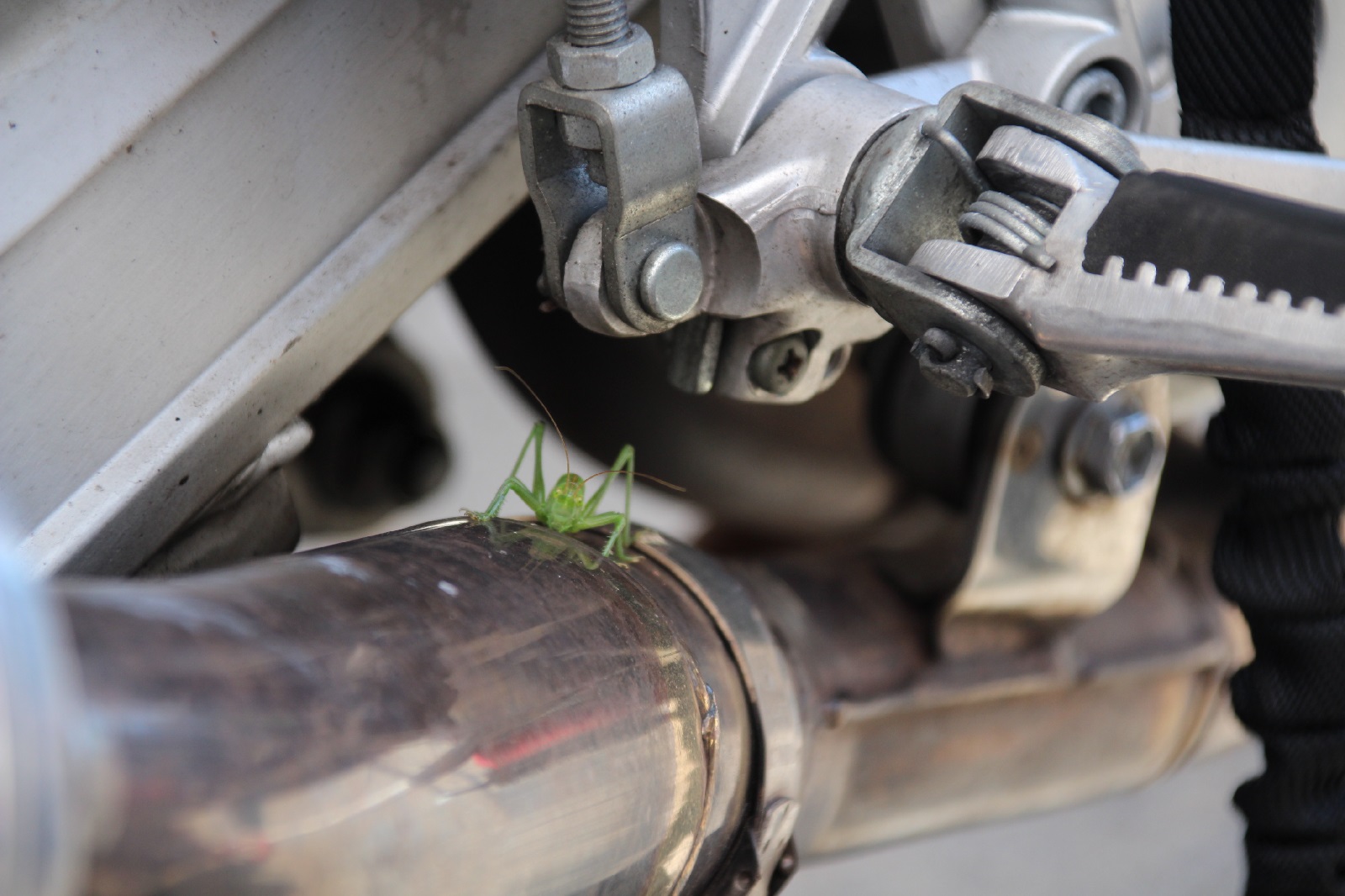

Ich glaub zwar nicht, das der grüne Freund schon während des Turns da gesessen hat, Stichwort heisse Füsse, aber vom Tempo her wäre es möglich gewesen. :glubsch:
Der Fahren hat trotzdem Spass gemacht und ich konnte mir die Strecke in Ruhe ansehen ohne meine Kondition, wie im Mai in Padborg, innerhalb eines Tages zu verbraten.
