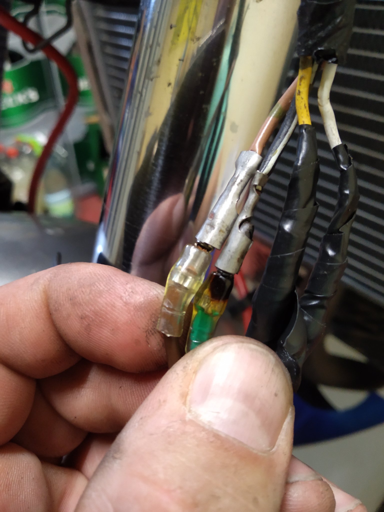

Als ich wieder los wollte ist wieder die Hauptsicherung durchgebrannt. Also neue Sicherung rein gemacht, hat ja das letze Mal auch funktioniert. Aber diesmal nicht. Wieder durch. Am Kabelbaum gewackelt, nächster Versuch... wieder nichts. Also musste ich mich abholen lassen. Das Moped habe ich dann später mit dem Anhänger geholt. Der Nachmittag war im Eimer.
Abends habe ich einfach mal eine 25A rein gemacht... funktioniert. Etwas am Kabelbaum gewackelt... Aus.
Gestern habe ich mir ein paar 30A Sicherungen besorgt und Stecker für Stecker abgezogen um den Bereich des Kurzschlusses zu finden. Nach 1,5 Stunden und 5 Sicherungen später habe ich die Stelle gefunden. Die "Japan-Stecker"-Verbindung zum Scheinwerfer war der Übeltäter.

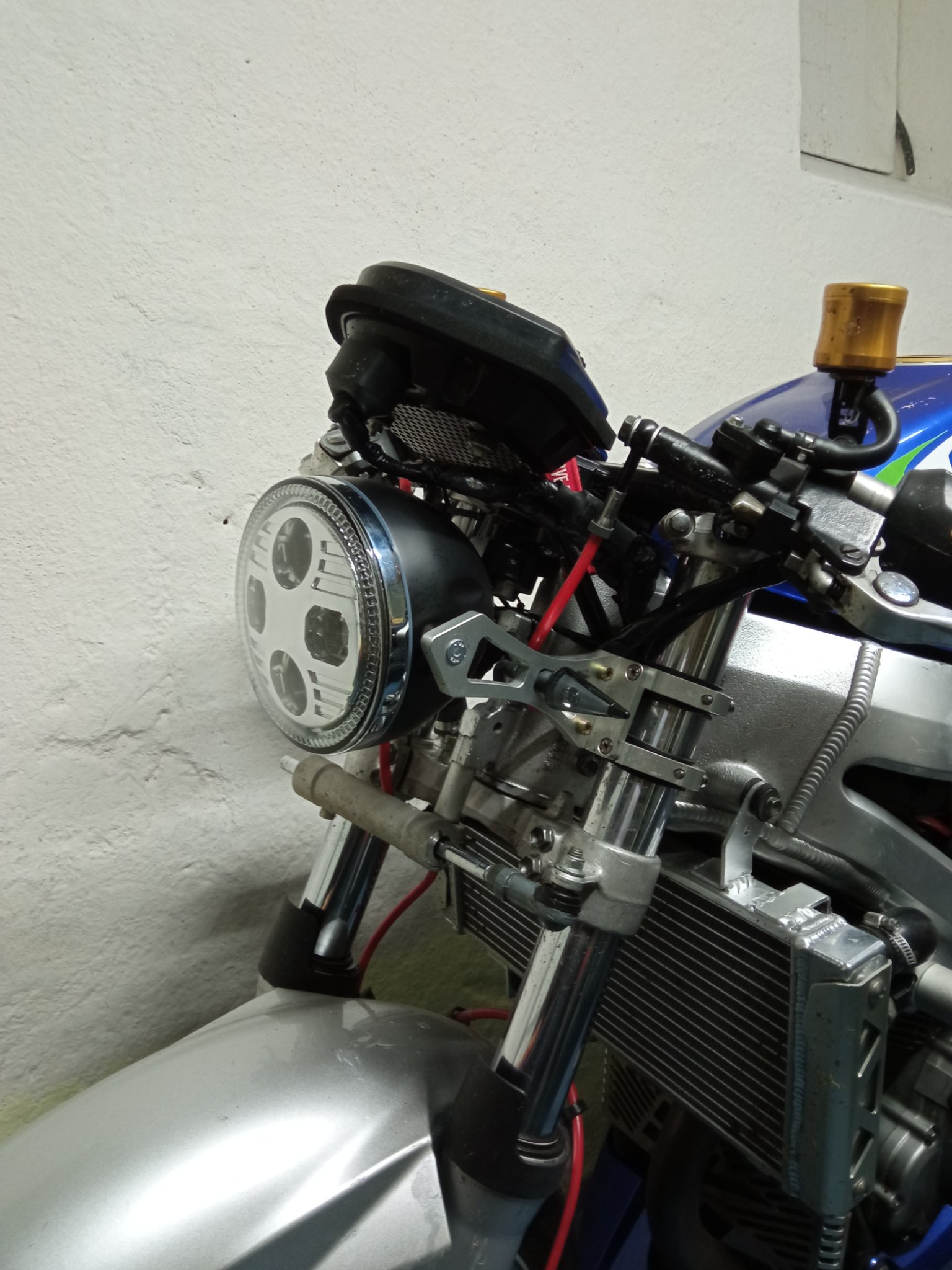

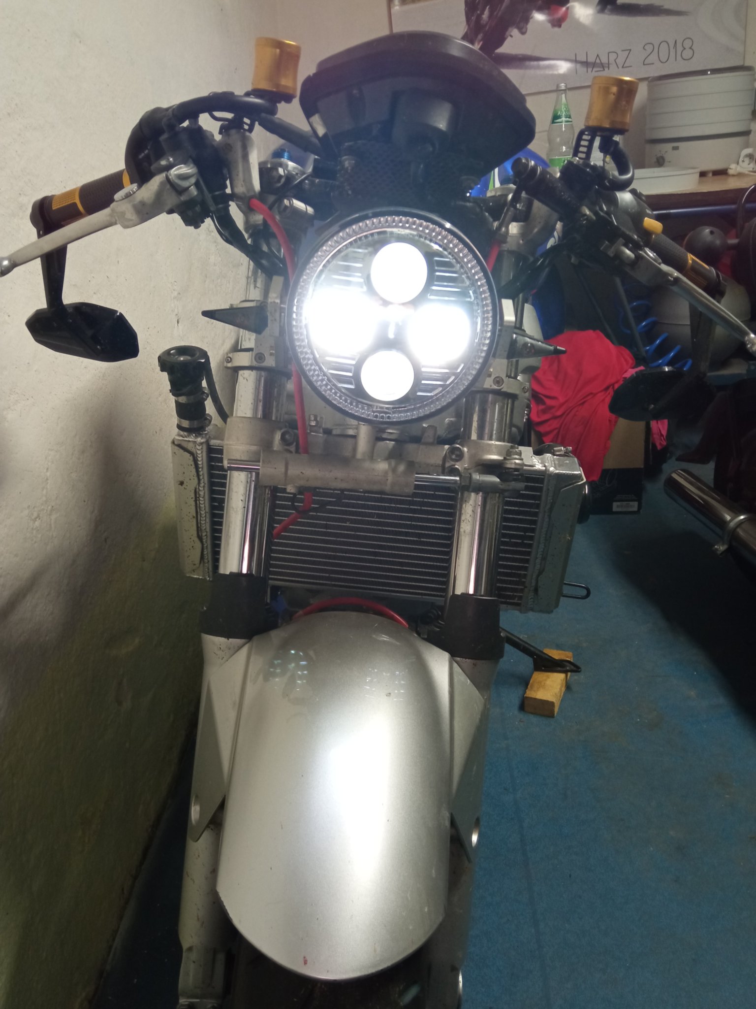

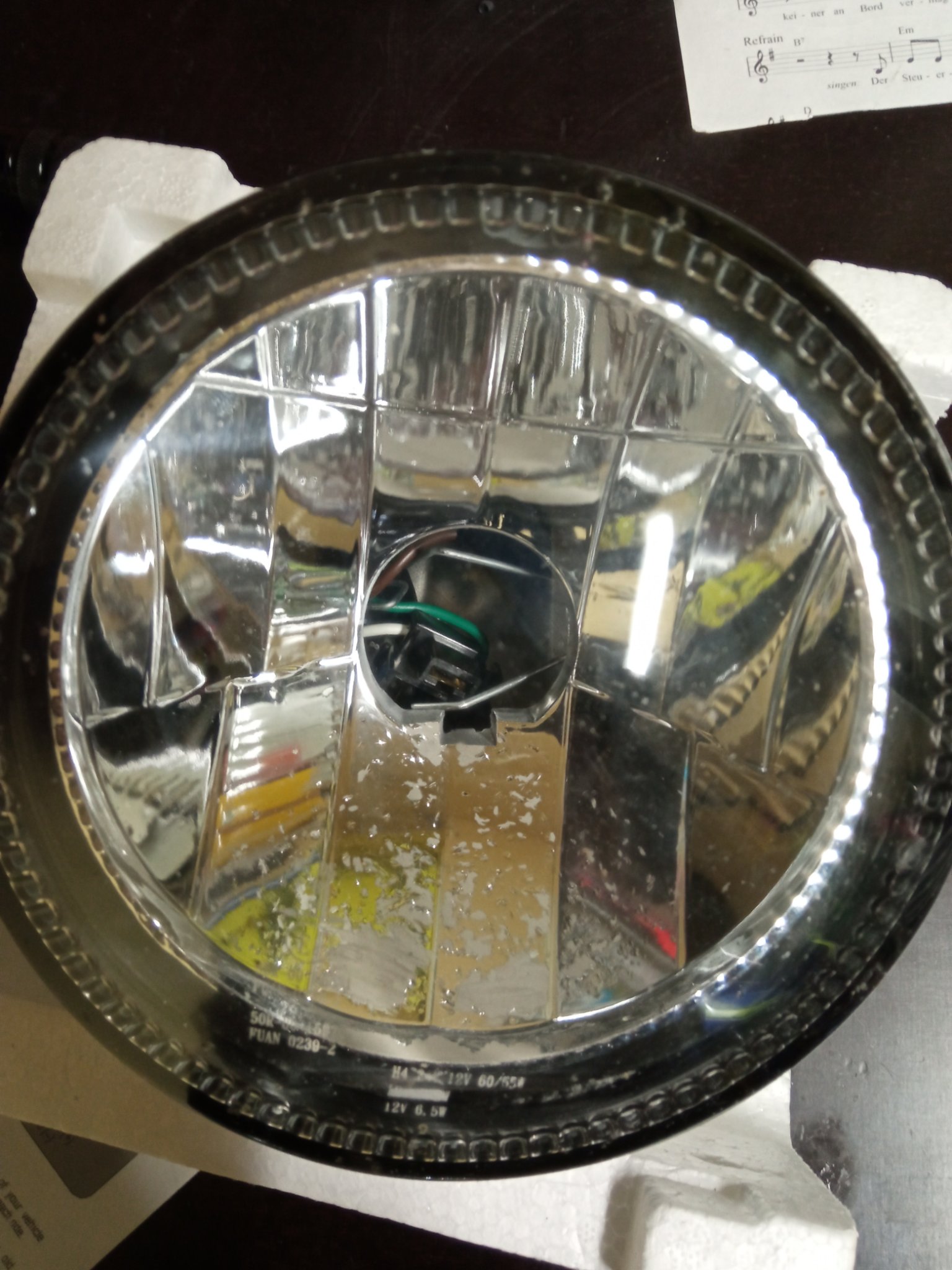

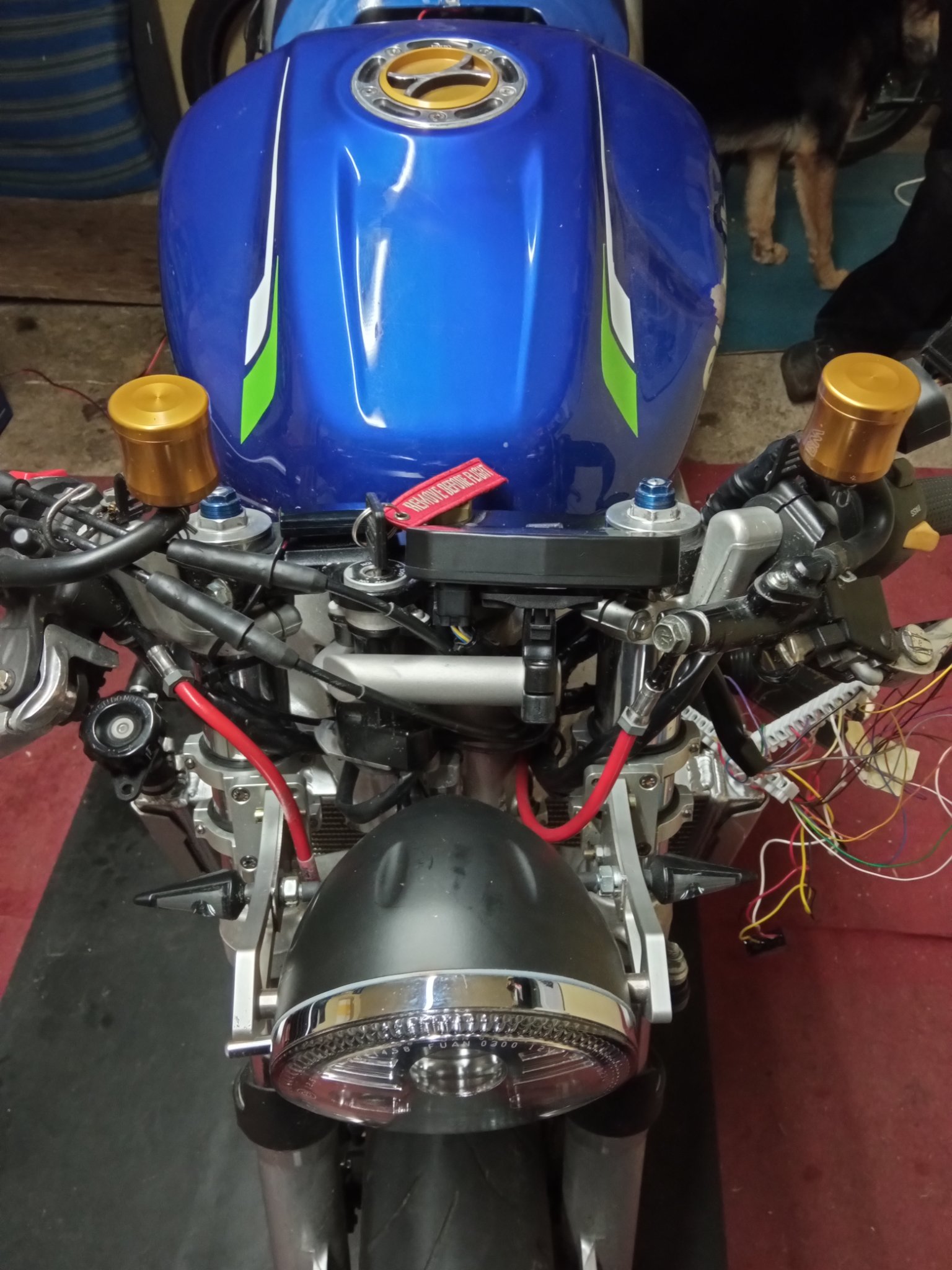

Es ist wieder Bastelzeit. Gegen Ende der Saison hat sich im Scheinwerfer das Leuchtmittel während der Fahrt in seine Einzelteile aufgelöst und den Reflektor beschädigt. Leider gibt's denn nicht einzeln zu kaufen. Was ich aber bekommen habe ist ein kompletter LED-Scheinwerfer von Highsider. Der was ordentlich preisgesenkt. Als H4 Version, wie ich sie schon hatte, heißt er "Skyline", als LED "Atlanta". Der Haken an der Sache war, die Funzel war komplett verchromt. Hat mir nicht gefallen. Aber da das Gehäuse gleich ist, habe ich einfach das schwarze Gehäuse vom "Skyline"genommen und den LED Einsatz von "Atlanta" reingebaut. Jetzt habe ich einen schwarzen Scheinwerfer mir Chromring. Mir gefällt's.

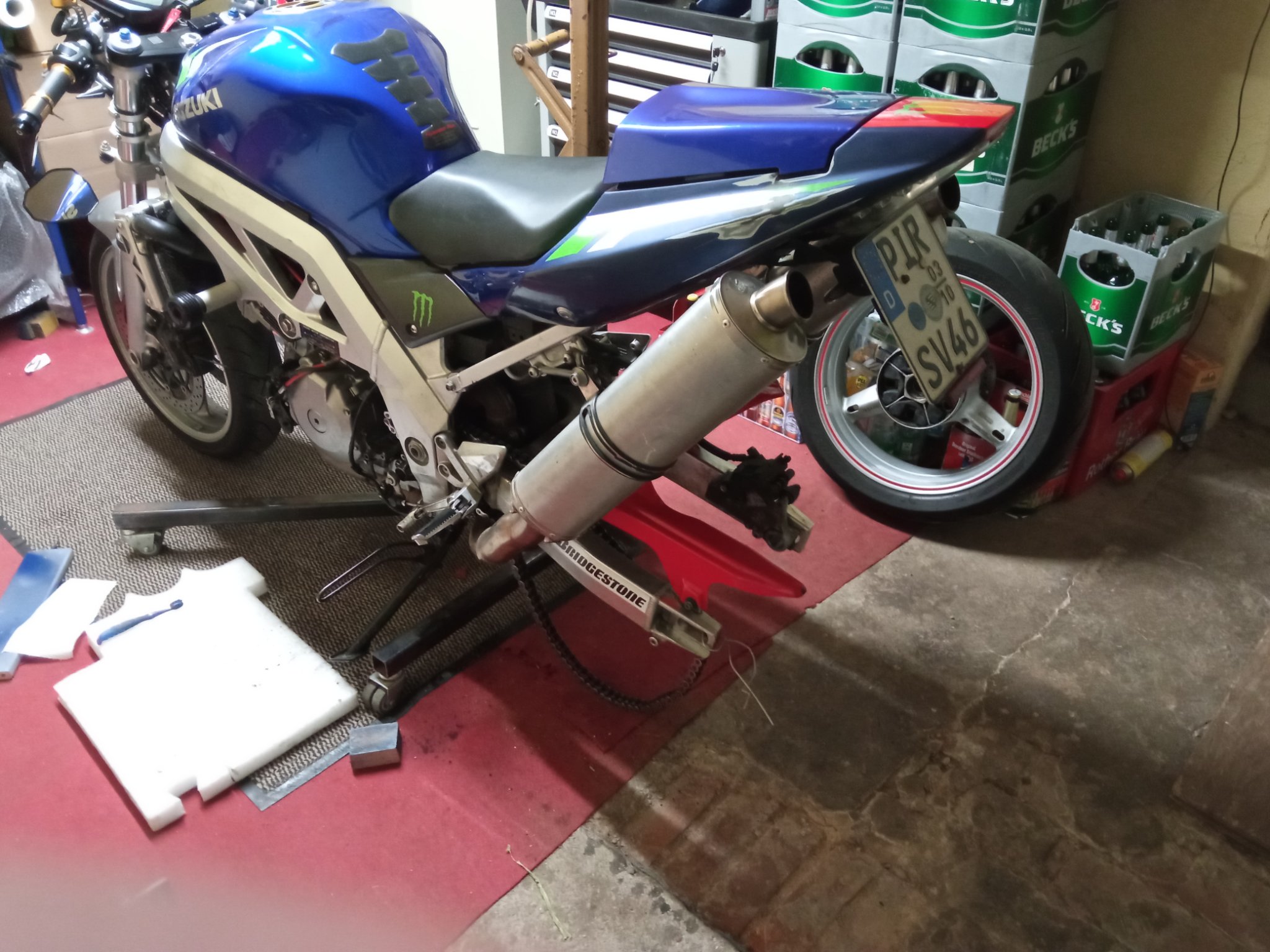

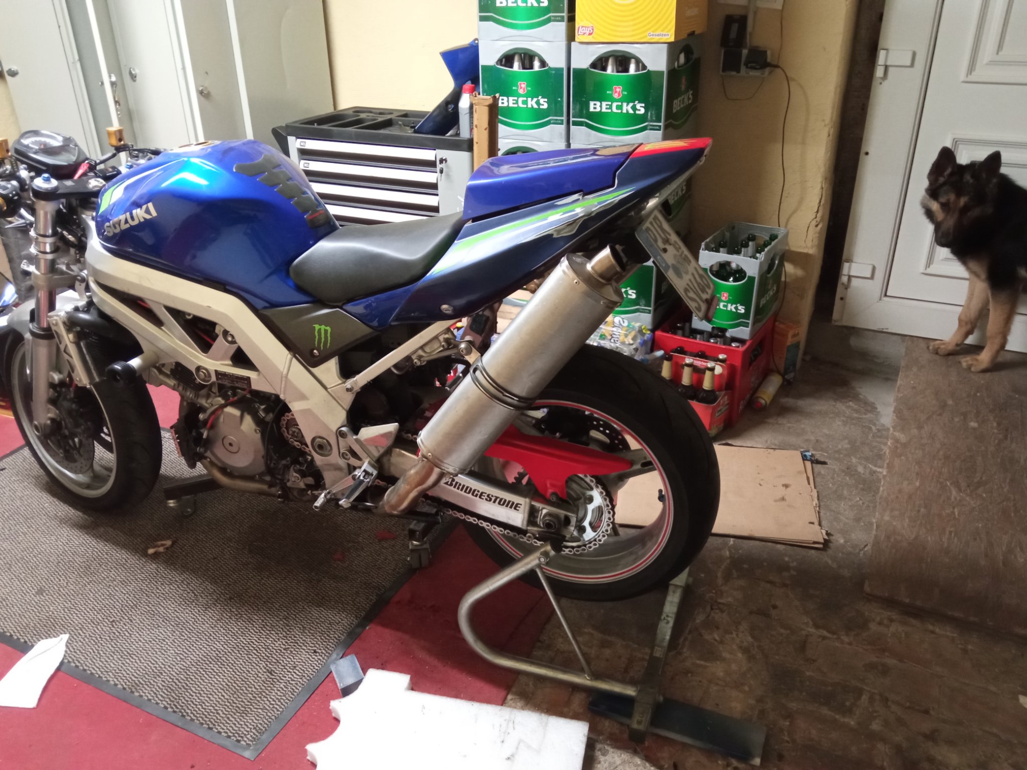

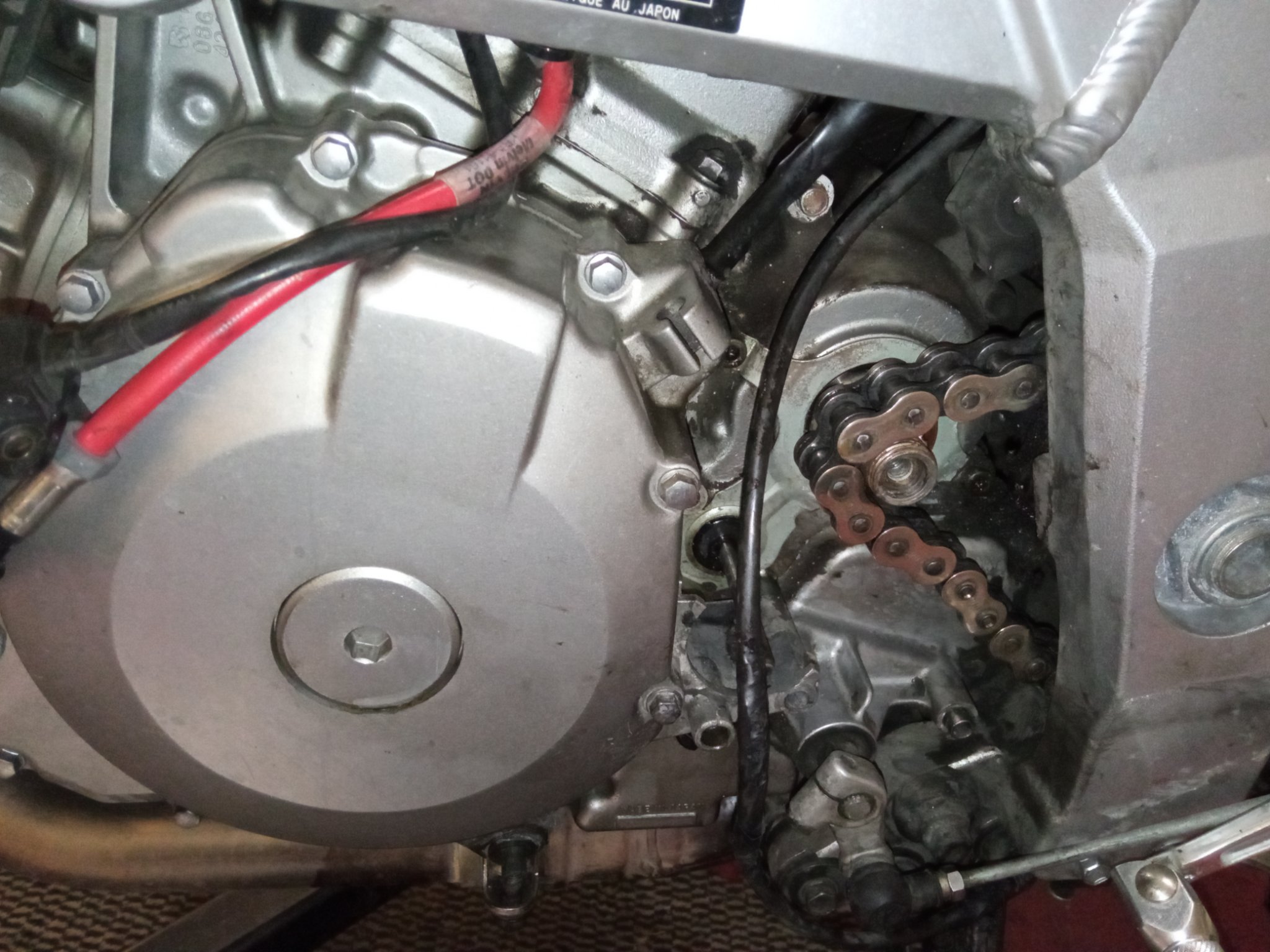

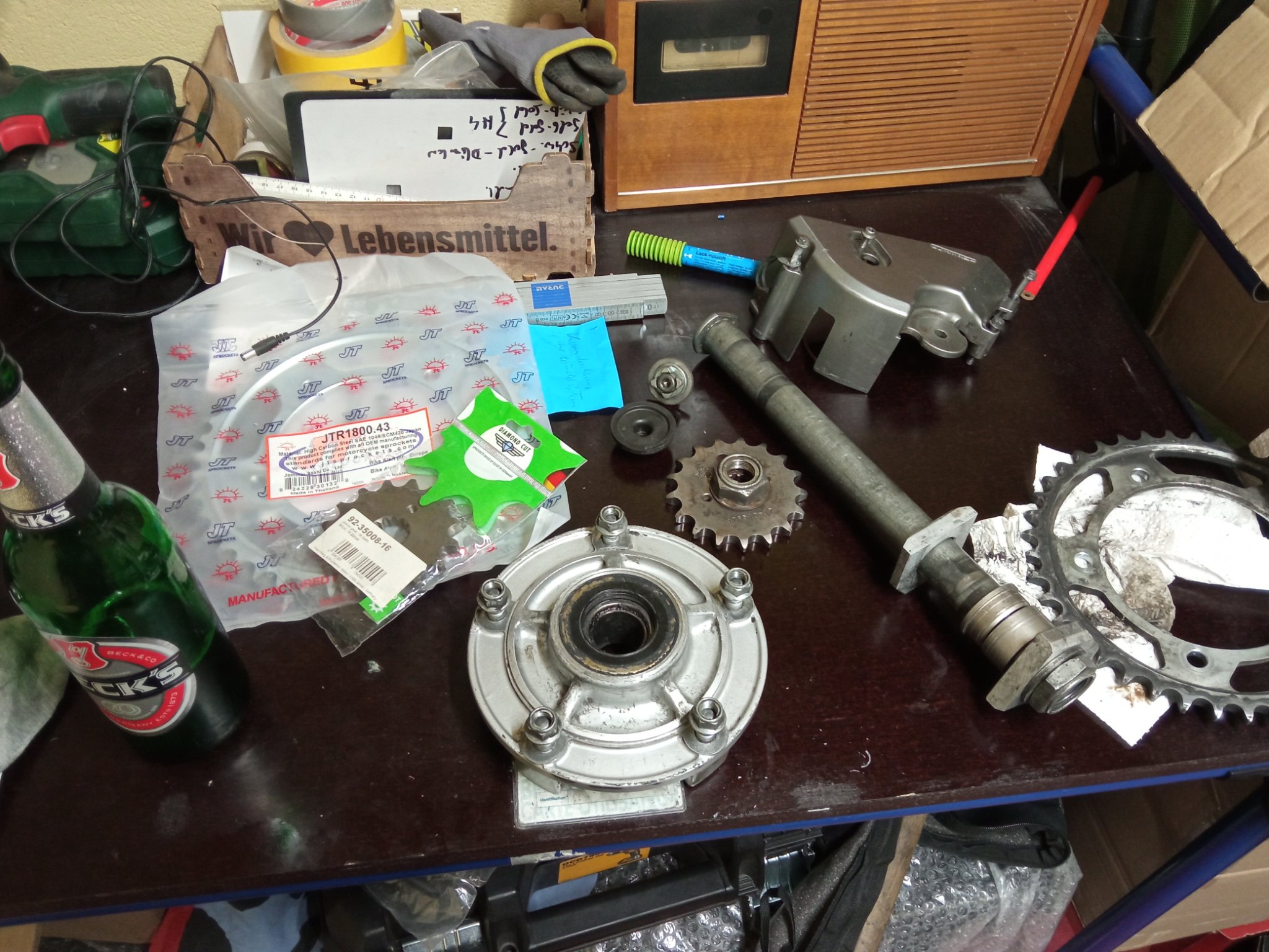

Gesten habe ich die Bremsflüssigkeit hinten und das Motoröl gewechselt sowie Ritzel und Kettenrad ausgebaut. Dann alles schon sauber gemacht. Jetzt gibt's ne kürzere Übersetzung. 16:43

Hui, 16:43 stell ich mir giftig vor. Wäre mir vermutlich zu krass.
Ich hab lediglich einen Zahn mehr hinten und finde das passt perfekt.

Beim Einbau hat erstmal alles gepasst, die Kette ist auf jeden Fall lang genug.
Eigentlich wollte ich ja keine Probefahrt machen, aber irgendwie hat die Kupplung nach Montage des Nehmerzylinders nicht richtig getrennt. Aber ich hatte doch alles korrekt zusammengebaut :?: Also Nehmerzylinder noch mal ab, war alles richtig, also wieder dran... Noch immer das selbe Spiel. Noch mal kurz drüber nachgedacht ... :idea: ... Ölbadkupplung + Ölwechsel + kaltes Öl = Grund für schleifende Kupplung. Also mopped raus, warm laufen lassen. Dann hat es mich doch gepackt. Helm auf und Proberunde. Kupplung trennt wieder sauber, Bike lässt sich bei laufendem Motor, eingelegtem Gang und gezogener Kupplung hin und her schieben. Und dann hab ich etwas mehr Gas gegeben. Das eine leicht feuchte Straße bei 3°C nicht viel GRIP bietet war mit klar, aber das bei Halbgas und 3500 Umdrehungen das Hinterrad durchdreht... :mrgreen: Daraufhin habe ich mir ein paar trockene Stellen gesucht. Geht ganz gut vorwärts. :) Angel

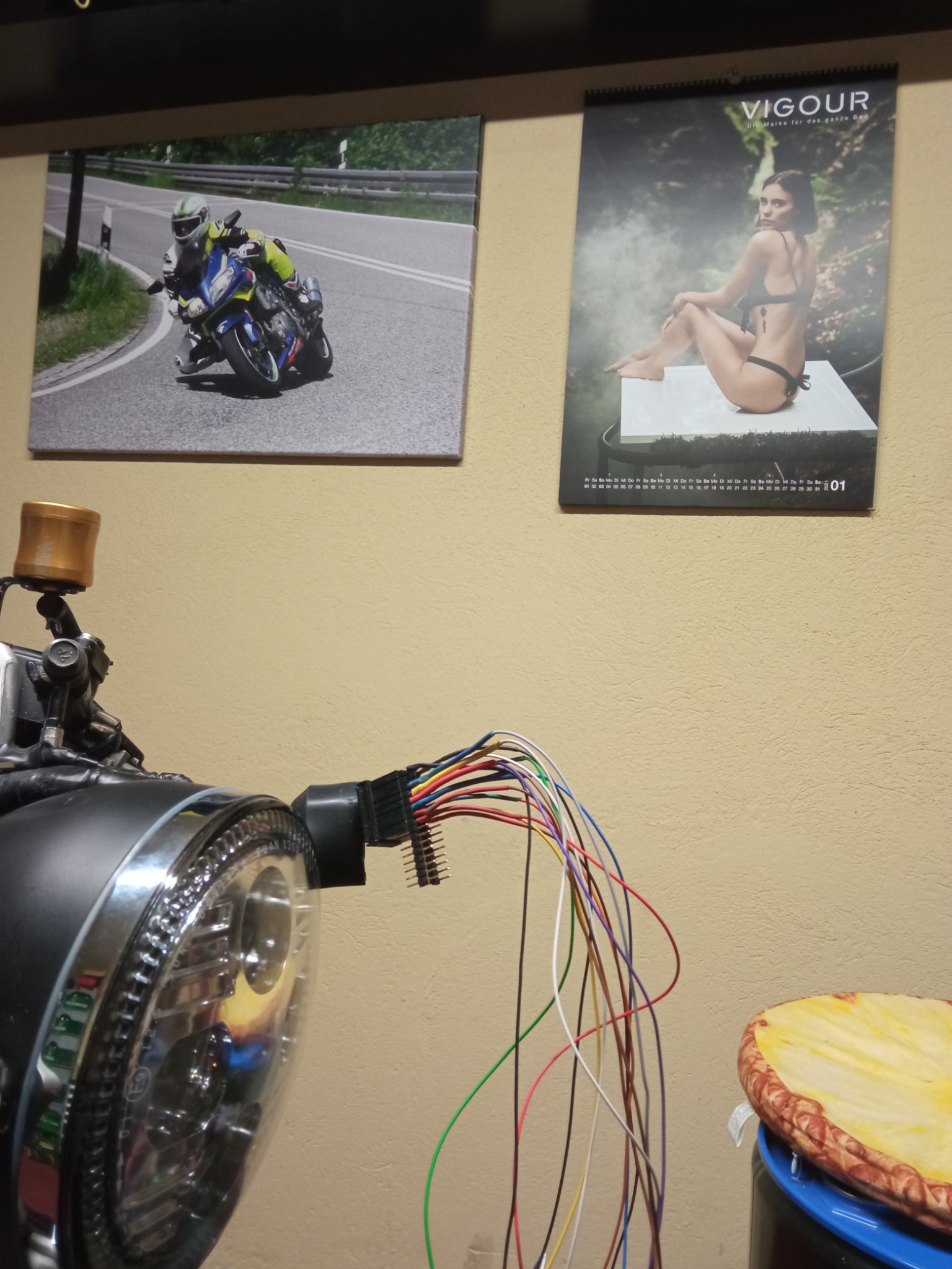

Heute kam das Päckchen von Tante Louise... Da war ein Koso DB-01 RN drin. Da hab ich gleich mal mit dem basteln angefangen. Stiftleisten hatte ich mir vorher schon besorgt.
Re: SVMiNi´s K4 - zurück auf die Straße
#83
Beitrag von hannes-neo » 04.02.2021 21:26
Bin gespannt. Bitte genaue Bilder vom Stiftleistensteckerbau

Gestern hab ich die Kabel qm anderen Ende mit etwas Lötzinn überzogen und in Lüsterklemmen eingespannt. Ohne den Zinn waren die wieder rausgerutscht.

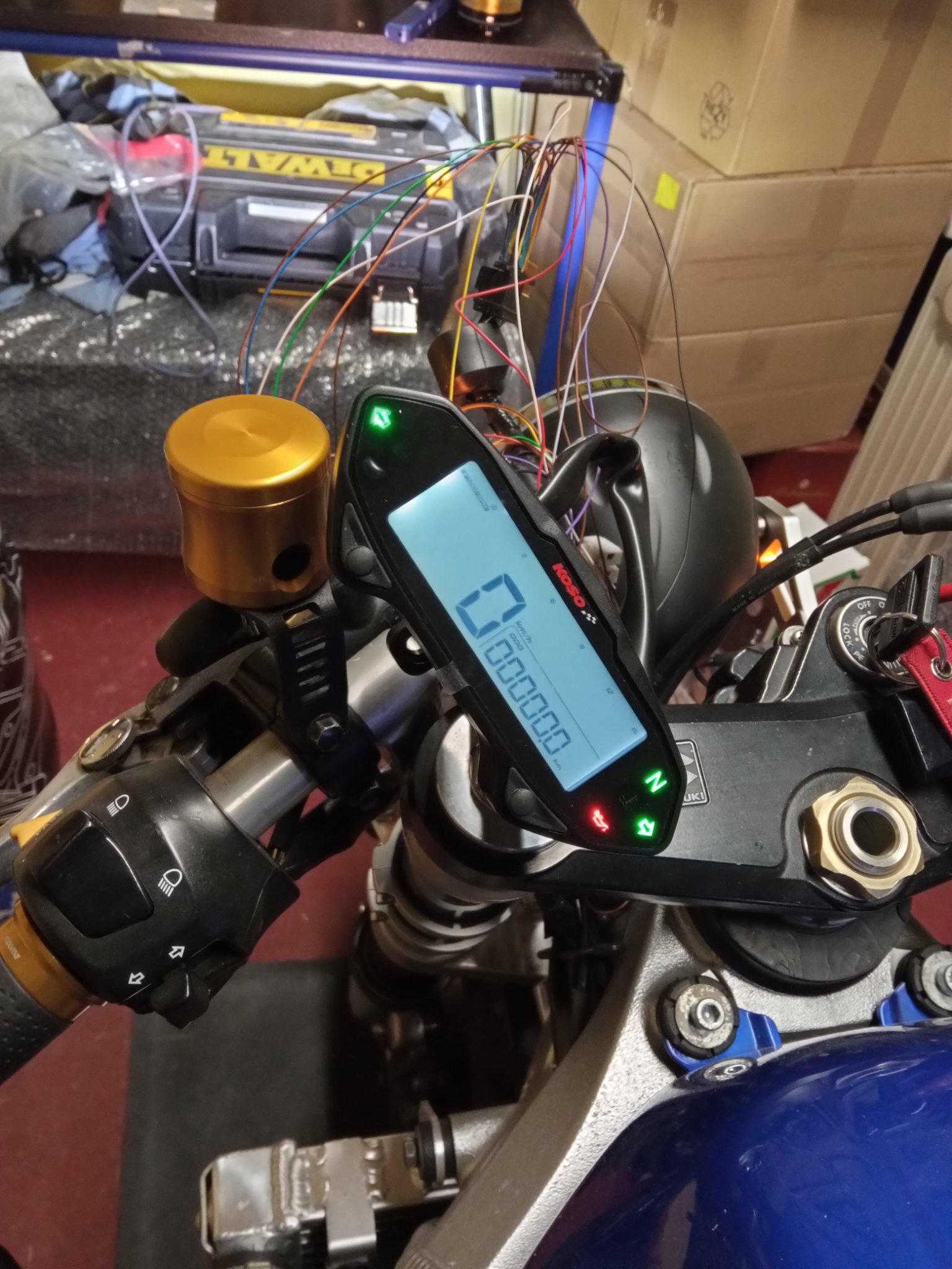

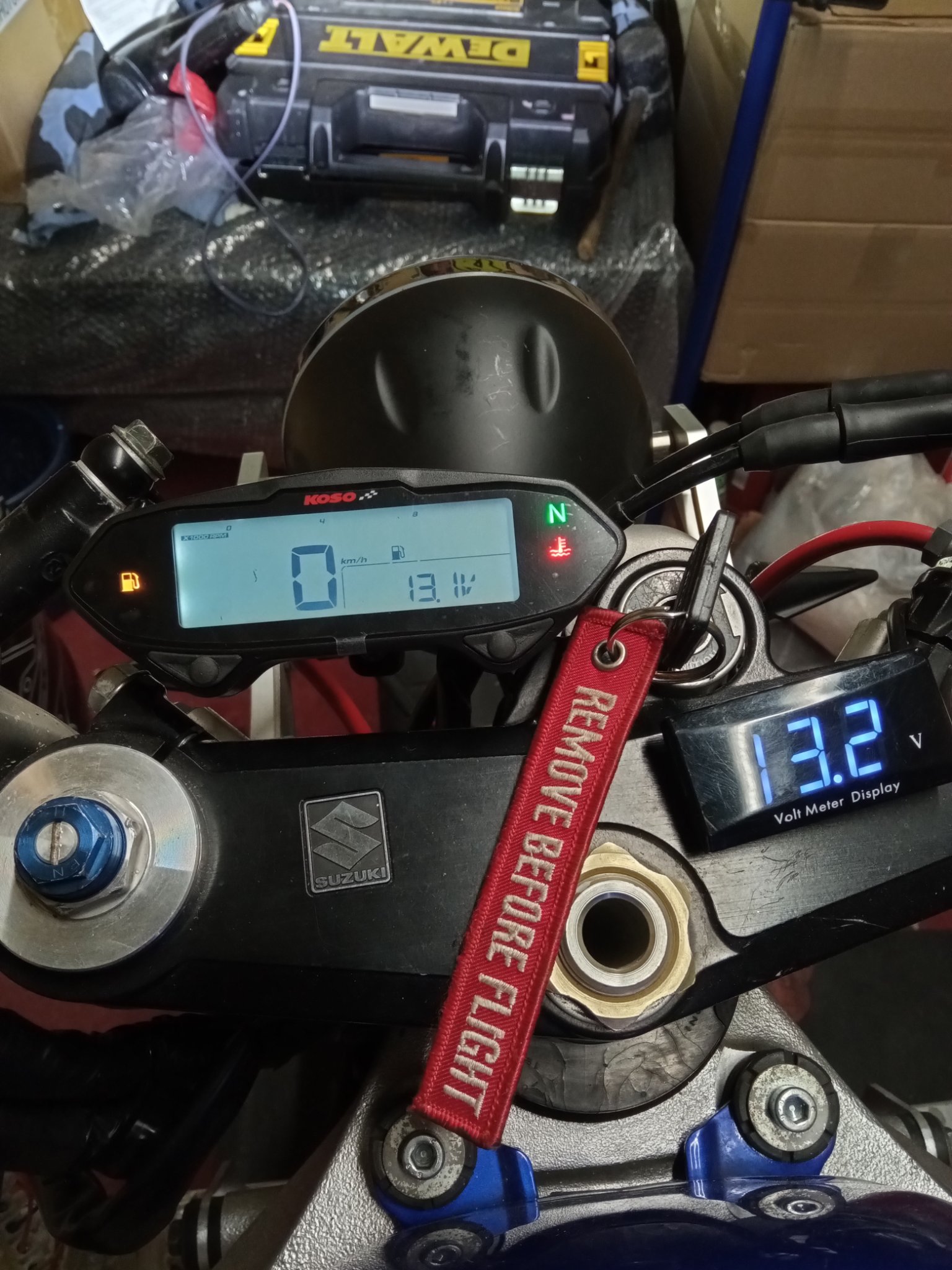

Heute habe ich das selbe mit den Kabeln vom Koso gemacht, eingeklemmt und mit dem Tacho verbunden... Schlüssel umgedreht und siehe da... Es wurde Licht!
Morgen werde ich das Ding mal einstellen und schauen ob Drehzalmesser und Tacho funktionieren.

Beitrag von SVMiNi » 08.02.2021 16:14
Keine Sorge, das war nur zum Testen. Der Test war erfolgreich,
Geschwindigkeit und Drehzahl werden korrekt angezeigt. Nun warte ich auf den Inverter für den Tanksensor, den ich vor einer Woche bestellt habe. Wenn dann alles richtig funktioniert wird final verdrahtet. ;) bier

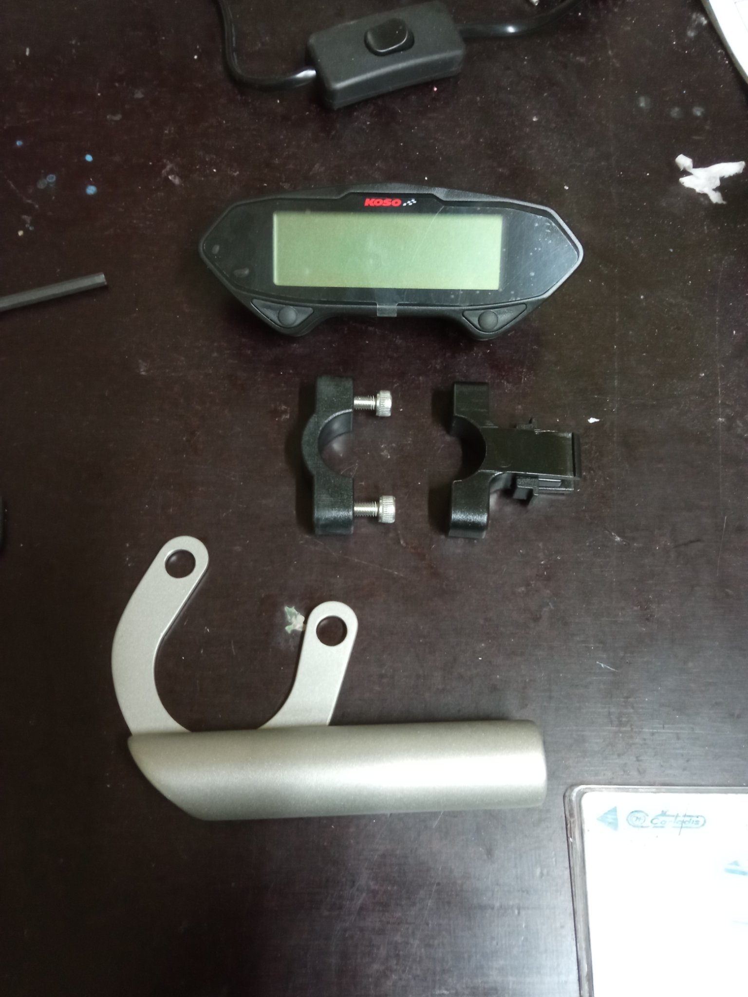

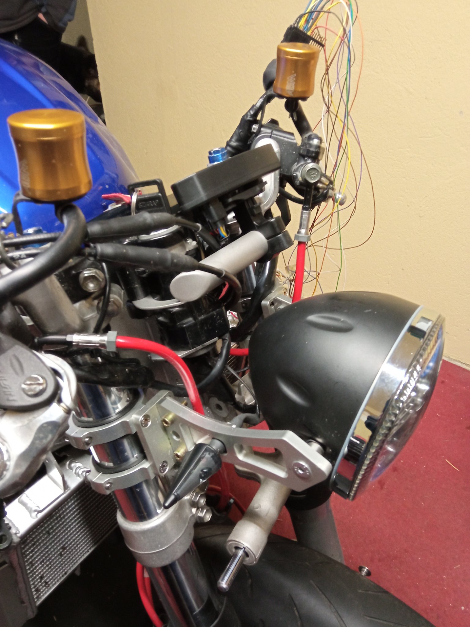

Der Tacho muss ja nun irgendwie befestigt werden. Im Lieferumfang enthalten ist ein Halter für 22mm Rohrlenker. Der ist zufällig von der Länge her genau richtig. Ich hatte ja schon eine Halterung für den originalen Tacho, die an Zündschloss befestigt war. Diese wurde kurzerhand eingekürzt und mit einem 22 mm Rohr versehen. Passt.
