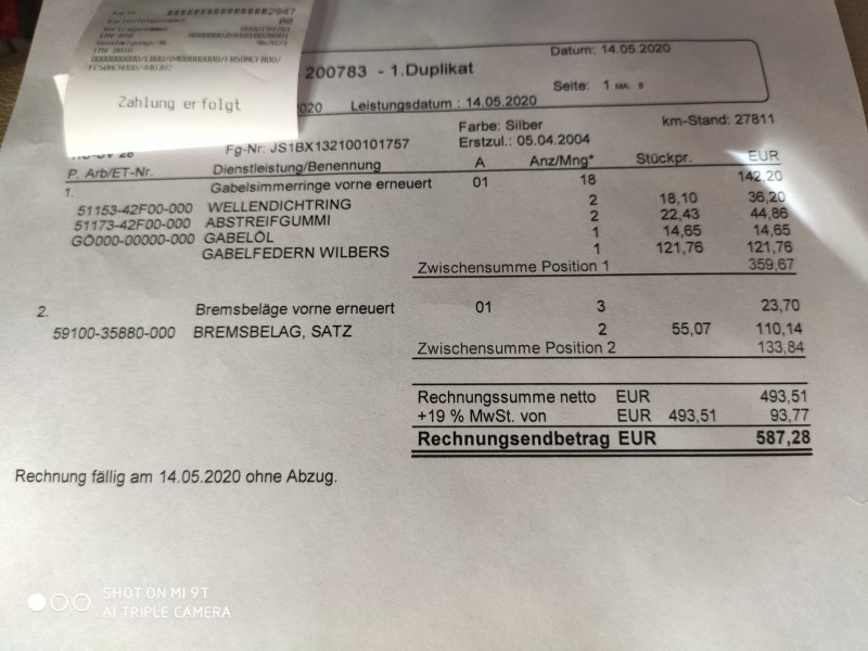

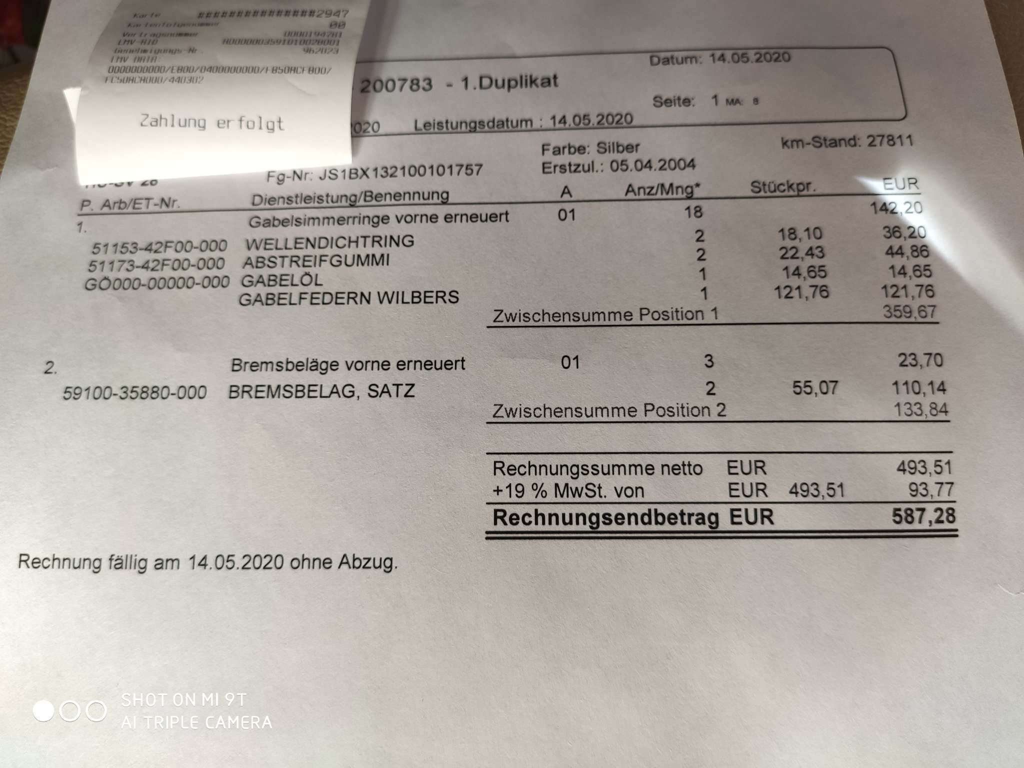

ich melde mich mal wieder. Ich habe vorgestern endlich meine SV abholen können. Simmerringe wurden gemacht und Wilbers Federn rein gemacht bekommen.
Es waren tolle zwei Stunden mit der SV und dann durfte ich wieder zurück zum Händler. Linke Gabel überflutet. Der Mechaniker meinte, dass in der Gabel oben und unten wahrscheinlich die Hülsen oder wie er das nannte (habe den Namen vergessen) kaputt sind und somit das Innenrohr sich bewegt und somit das Öl nicht drinnen bleibt. Das hätte man wohl nicht erkennen können und bei dem Kilometerstand auch nicht erwartet. Jetzt bestellen die die neuen Teile und reparieren es mir bald.

Beitrag von Marc » 16.05.2020 17:47
Bei der Gabel würde mich interessieren, was du zum Schluss für ne Rechnung bekommst.
Beim Franz, war für 299€ hinterher jedes Verschleißteil neu + Feintuning.

Beitrag von Marc » 16.05.2020 18:33
Über die Rechnung kann man eigentlich nicht maulen,
das ist ok.
Das sie pisst ist natürlich Kagge und sollte nicht passieren.
Wenn die Bremsbeläge neu sind, gib denen noch ein paar Kilometer, ganz frisch drauf fühlt sich nie gut an.
Wenn sie sauber eingeschliffen sind, sollte das aber besser sein.
Bremshebelgelenke mal anständig schmieren, verharztes Fett kann erstaunliche Effekte haben.
Ansonsten mal über Stahlflexleitungen nachdenken, Druckpunkt und Dossierbarkeit verbessern sich da deutlich.
