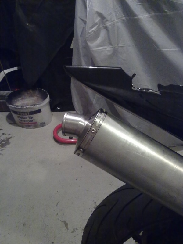

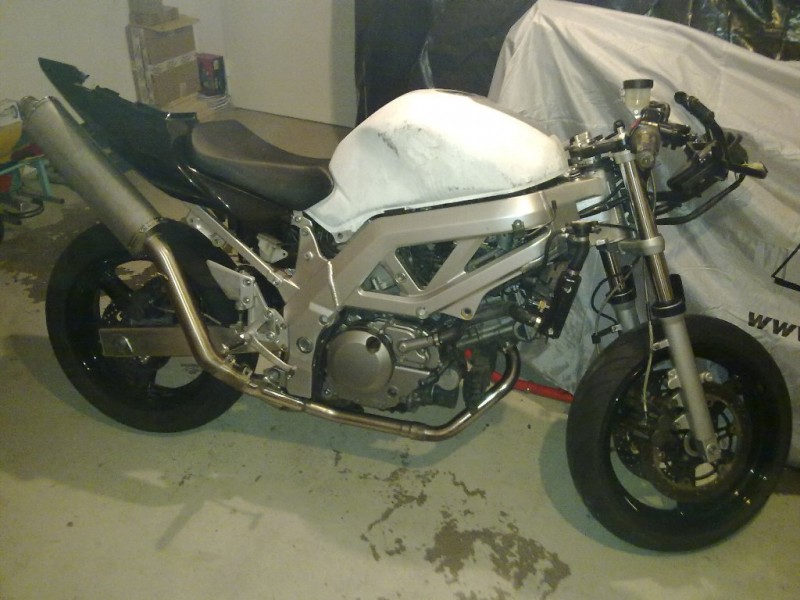

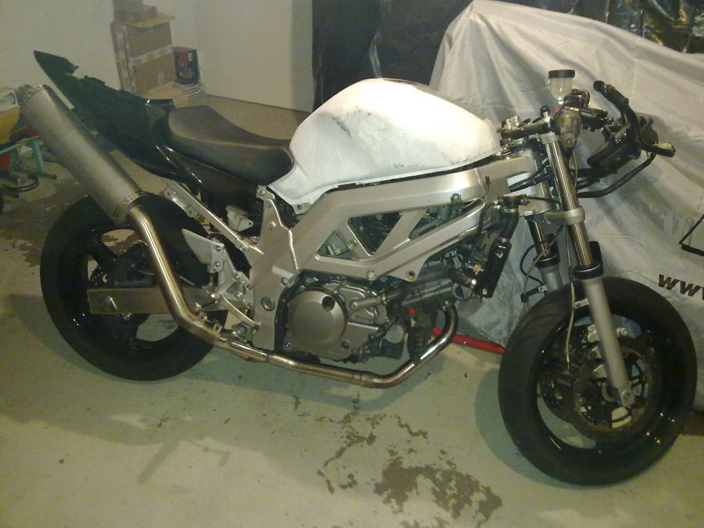

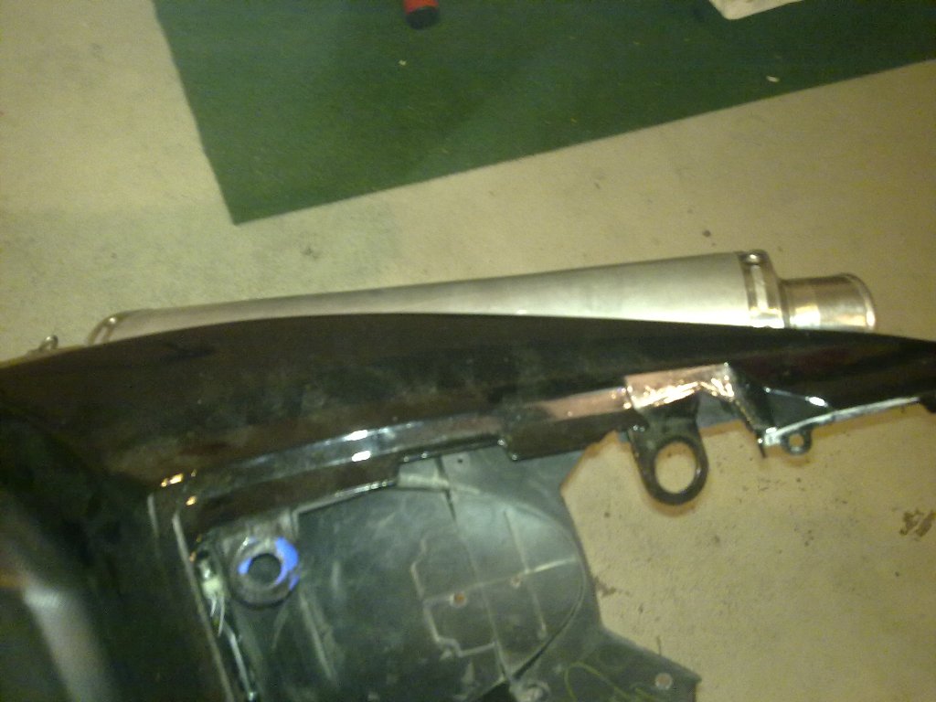

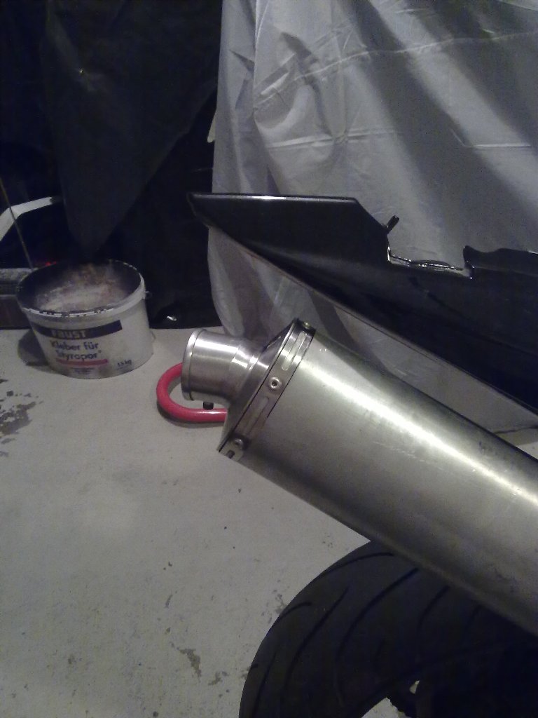

So, der Auspuff ist montiert. Habe das Verbindungsrohr oben als auch unten gekürzt, damit der Pott nicht über das Heck raus steht.
Da ja der Auspuff sowie das Verbindungsrohr für eine Kawasaki Z750 vorgesehen ist, ist die Linienführung eine leicht andere als bei der SV. Aber das macht nichts.
Ich bin mit dem Ergebnis zufrieden. Der Auspuff läuft schön parallel zum Heck und sitzt sehr dicht an der Maschine selbst. Könnte also sogar von Vorteil bei einem Sturz sein... :roll:
Die rechte Heckverkleidung habe ich nur für die Fotos, bzw. auch zum Anpassen montiert :wink:

Beitrag von nille » 07.09.2011 10:22
Schaut nach Arbeit aus :D
Bin mal gespannt, was Du draus machst!

Beitrag von Dieter » 07.09.2011 11:07
Sieht doch nicht schlecht aus, das das highup irgendwie passt hätte ich nicht gedacht... Aber zum Sturzschutz für den ESD kann der gar nicht hoch genug sein...
Hast du schon mal gestartet? Der lange Krümmer mit dem langen Topf ist bestimmt schön dumpf?
