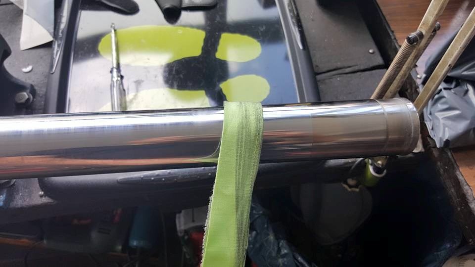

das abdrehen der oberfläche ist dafür da schäden - wie steinschläge - wieder zu entfernen. bei zu tiefen schäden muß aufchromiert und dann auf maß gedreht werden. danach polieren.
übrigens grad heut gemacht:
ach ja, das ist die gerichtete gabel aus dem o.g. threat... ;)

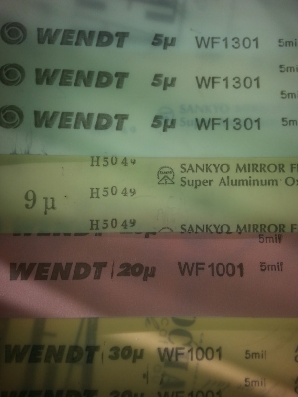

Die Gabelrohre sind maßliche Präzisionsrohre und nach dem Verchromen von Werk aus immer geschliffen bzw supergefinished oder erst danach mit den heutigen hochmodernen Stoffen bedampft.
Fräsen ist nicht Drehen, Drehen nicht Schleifen, superfinishen oder läppen nicht herkömmliches Schleifen. Das ist ungefähr so zu vergleichen, als wenn der Laie Begriffe wie Spannung, Strom, Elektrik und Elektronik durcheinanderwürfelt.
Bei der Instandsetzung sollt man darauf achten, daß stärkere Übergänge und Beschädigungen in der Chromschicht egalisiert werden. Dazu nutze ich z.b. Läppleinwand, bzw Superfinishpapier in µ-Körnung. Man kann dazu natürlich das Rohr in die Drehbank "spannen", mit Drehen selber hat das aber nichts zu tun. Auch werden keine Schäden per abdrehen behoben....Gedreht wird in diesen Fällen gar nichts!

Solange die Holme durch die Kratzer schon vorher nicht undicht waren, würde ich Letztere egalisieren/ glätten (z.b. mittels Finishleinwand und Öl) und es dabei belassen.
