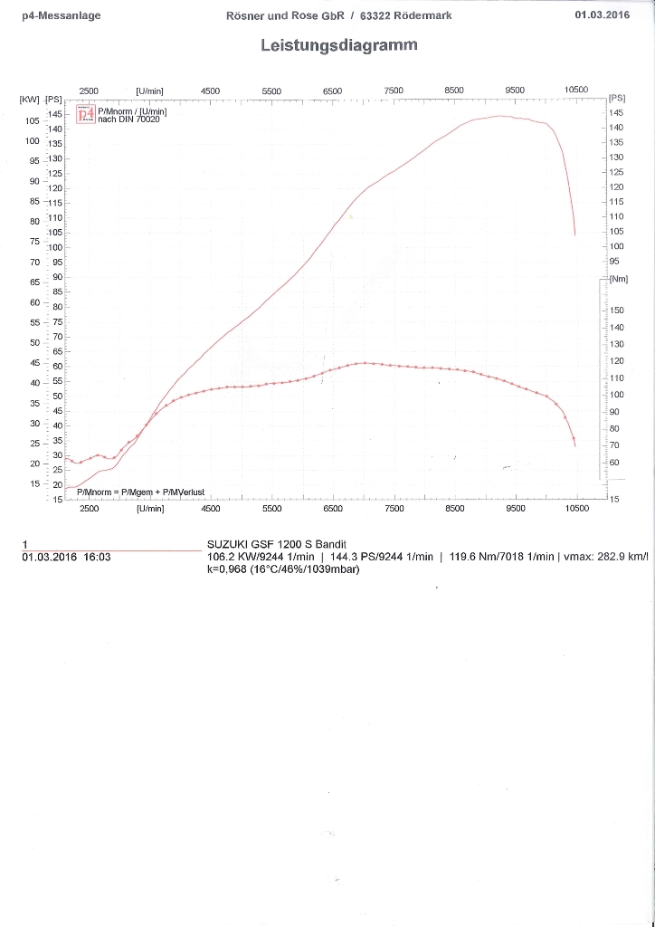

schaut Euch mal die Kurve an ..... ist das nicht frech ?
GSF1200K6
Guzzi, erinnert dich das an was ? :roll: :twisted:

Denke aber es wurde das Öl auf halbes Schauglas abgelassen und die Wattzahl der Kurbelhausbeleuchtung verdoppelt ! :twisted:
Oder einfach nur ..... die Kette gut geschmiert ! :P

Hast Du schonmal was von einer Biobox gehört ?
Norm ist 1013mb. Alles drunter oder drüber wird von der Biobox korregiert !
Soviel zu 200m unter dem Meeresspiegel.
Damit Du dich aber noch ärgern kannst.
Bei diesem Bike habe ich den Kopf bearbeitet, Sportnocken, Serienluftfilter und Serienkrümmer verwendet. Dessweiteren keine anderen Ventilfedern verwendet. Lediglich den originalen Luftfilterkasten etwas geöffnet. Serien Ansaugstutzen und die Standart 36 Vergaser mit unserem Vergaserkit drinnen.
Minimalistik pur. Ich muß mir keinen abspielen um zu wissen was geht ! :P

loki_0815 hat geschrieben:Knubbler .... Du hast immer irgendwas rumzumäkeln.
Ganz unrecht hat er nicht, der Knubbler (mal davon ausgehend, dass der Luftdruck tatsächlich falsch ist). Das weiß ich jedoch nur, weil ich danach gegoogled habe und ein Thread von dir aus dem Jahr 2012 zum Vorschein kam (es ging glaube ich um besagte 'Biobox'):
loki_0815 hat geschrieben:Die misst die Wetterdaten.
Temperatur, Luftdruck, Luftfeuchtigkeit usw. Bei einigen Prüfständen muss dass von Hand eingegeben werden und bei manchen geht das automatisch. Aber beide male kann man die Daten auch manipulieren, gibt man z.B. bei eigendlichen 30°C 10°C ein dann beeinflusst das sofort die Messdaten erheblich. Es ist auch ein großer unterschied ob ich bei 920mb Luftdruck messe oder bei 1020mb. Haben wir auf der meisterschule mal ausgetestet .... ohne an ner BMW1300 eine Schraube zu drehen haben wir je nach Biodaten 10PS mehr oder weniger gehabt.
Ich würde tatsächlich gerne verstehen, was eine Biobox ist und tut und wie diese Diagramme richtig zu lesen sind. Steht auf dem Diagramm nicht der Wert, der dann tatsächlich von der Software verwendet wurde? Die Realwerte für den 01.03. konnte ich auch schnell ergooglen. Was stimmt denn nun? Ich würde gerne für die Zukunft gerüstet sein, wenn einer meiner Böcke mal wieder auf einen Prüfstand kommt :mrgreen:
