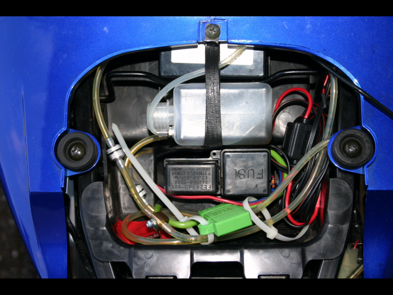

Beitrag von 2blue » 13.12.2016 18:22
Ausbau der Batterie ist bei mir nicht ganz so einfach, da die Steuerung und der Tank des Kettenölers unter dem Sitz sitzt. Deshalb habe ich Spannungsversorgung vom Navigationsgerät auch durch einen Stecker getrennt an dem ich auch das Ladegerät anschließen kann.
