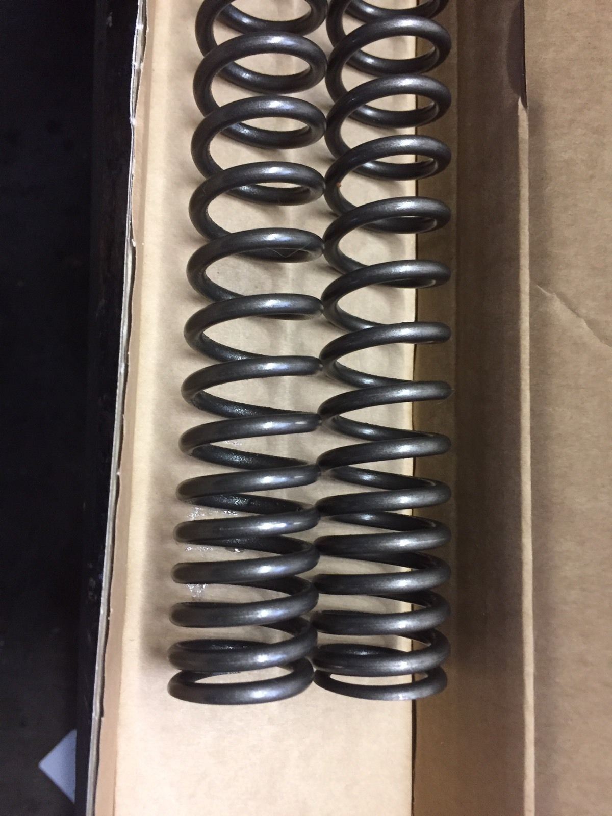

Ich habe gesehen dass es wohl unterschiedliche Gabelfedern bei der Knubbel gibt.
Aus den beiden Bildern sieht man das die beiden Federn auf den einen Bild am Ende hin enger gewickelt ist und auf den anderen Bild ist die Feder linear ist. Beides sollen originale Gabelfedern sein.
Ich habe bei meiner 99er gesehen das die Federn verbaut sind die am ende hin enger gewickelt ist. Verbaut ist diese mit der originalen Vorspannhülse.
Wurden die Gabelfedern irgendwann mal geändert oder ist eine davon nicht die originale?
Oder sind das Progressivfeder original aus der K3 aufwärts? Oder doch sogar Federn von Wirth?
Passen Kante Gabelfedern in die Knubbel?

Entweder ist eine Feder nicht mehr i.o. oder du hast eine Feder der N und eine Feder der S erwischt.

Das sind nur bsp. Bilder
Auf einem Bild ist die Feder linear und auf anderen Bild sind beide Federn progressiv. Solche progressiven Federn habe ich in der 99er S drin.
Die Frage ist, ob es originale progressive Federn für eine Knubbel gibt?
Bei der Kannte sollen die ja progressiv sein.
Es könnte ja sein, dass der Vorbesitzer in meine Knubbel Wirth oder Federn der k3 ++ verbaut hat.

Ich habe meine Federn mal gemessen.
Drahtstärke ist 5,2mm und lang ist sie 489.9mm
Die Vorspannhülse ist 25,9mm hoch.
Ist das Standard? Jedenfalls sind die am Ende enger gewickelt, wie oben auf dem Bild.
Zum anderen bekomme ich mit 1l Gabelöl kein 102mm Luftpolster hin. Es sind in beiden ca.510ml Öl drin. In der 1l Flasche war etwas mehr drin gewesen als genau 1l.
Eingestellt bekomme ich damit 115mm Luftpolster gerademal eingestellt. Um 102mm hinzugekommen, müsste noch mehr Öl rein. Das widerspricht aber die Angabe 489ml von Suzuki.

Federlänge bis K1:
Ungespannt 314,2mm
Verschleißgrenze 308,0 mm
Ölfüllmenge N/S: 489 cm3 L-Polster: 104 mm
Ab K2:
Ölfüllmenge N/S: 478 cm3 L-Polster: 115 mm
Federlänge ab K3 N:
Ungespannt 429,0 mm
Verschleißgrenze 420,0 mm
Federlänge ab K3 S:
Ungespannt 437,4 mm
Verschleißgrenze 428,0 mm
Ölfüllmenge N: 490 cm3 L-Polster: 92 mm
Ölfüllmenge S: 488 cm3 L-Polster: 94 mm
Ab K4:
Ölfüllmenge S: 485 cm3 L-Polster: 96 mm
Ab K7:
Ölfüllmenge S: 485 cm3 L-Polster: 94 mm

Dann ist ja meine Feder viel länger als angegeben. Aber meine Feder guckt oben aber nicht raus wenn die Gabel ausgezogen ist. Ich bekomme die Verschlussschraube mit der Vorspannhülse mit leichten Druck eingedreht.
Auf dem Bild hier sieht man wie lang die Feder ist im gegensatz zu der kurzen Vorspannhülse welche unten im Bild zusehen ist.
Ist das wohl doch eine Wilbers Feder?

Das sind Daten aus dem bucheli Buch "Wartung und Pflege" Band 5295. Vielleicht kann das jemand für die Knubbel gegenprüfen.
Es ist natürlich möglich dass bei dir Zubehörfedern mit anderen Hülsen verbaut sind, soweit ich weiß sind die Serienfedern alle linear.

Wie ich rausgefunden habe, sind die Wilbers Federn ca. 320mm lang und werden mit originalen Vorspannhülsen verbaut. Die originale Feder ist ca.315mm lang. Dow originale Vorspannhülse müsste demnach ca. 190mm lang sein.
Wirth Federn sollen ca. 500mm lang sein und werden ohne Vorspannhülse verbaut.
Welche Federn könnte es bei mir sein? 489mm und ca.24,9mm Vorspannhülse.

Ordentlich reinigen und schauen was auf den Federn steht.
