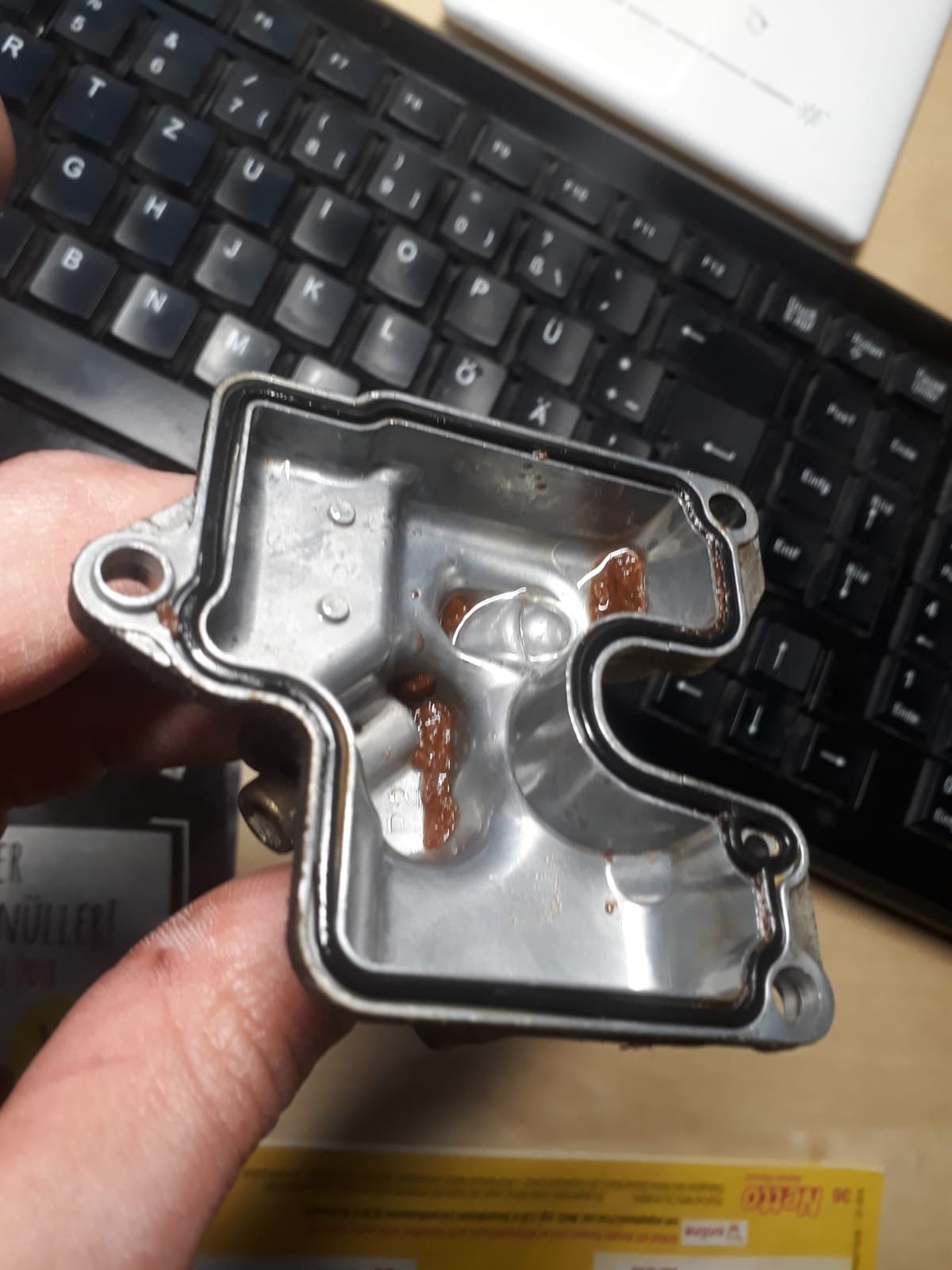

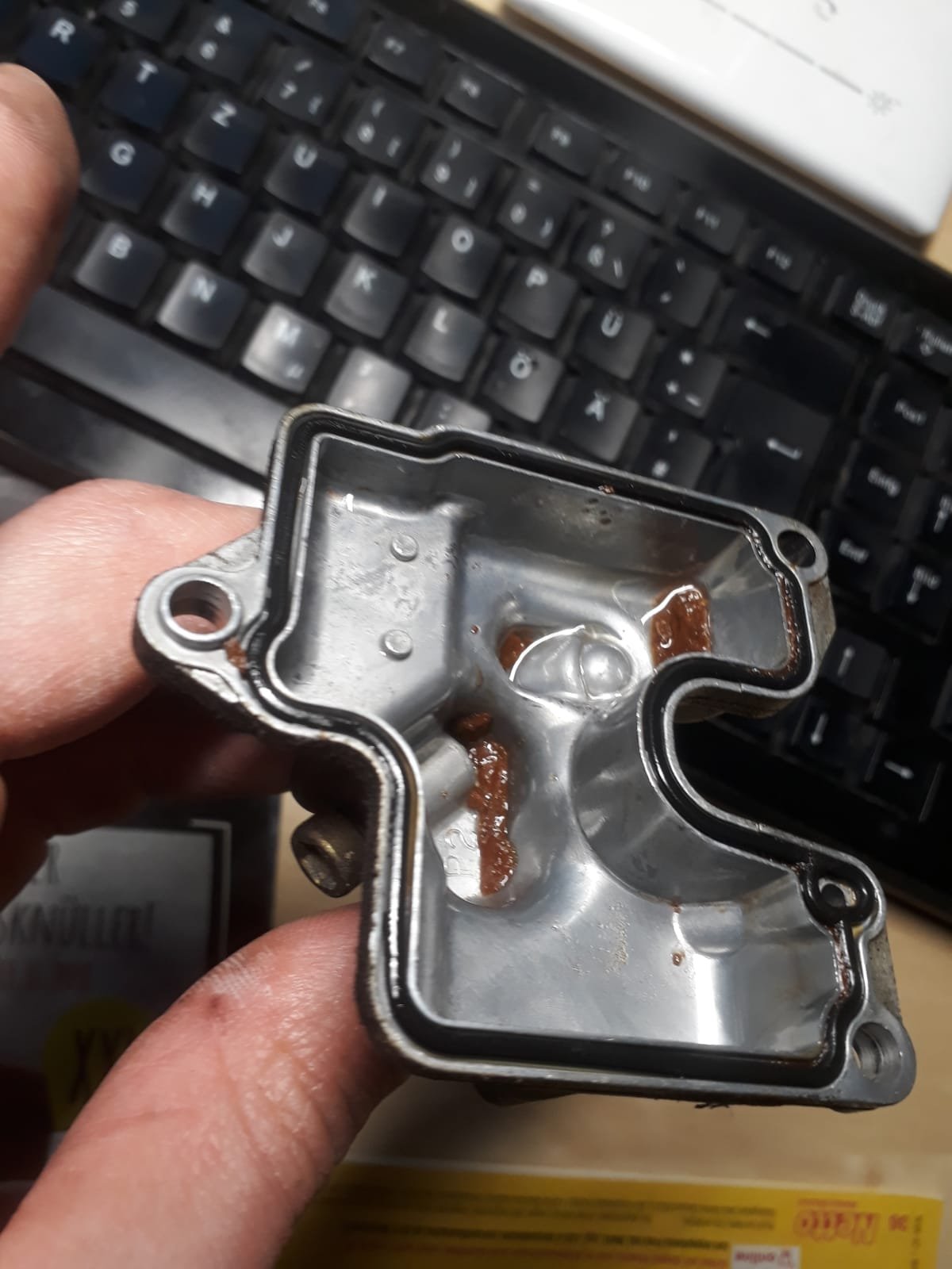

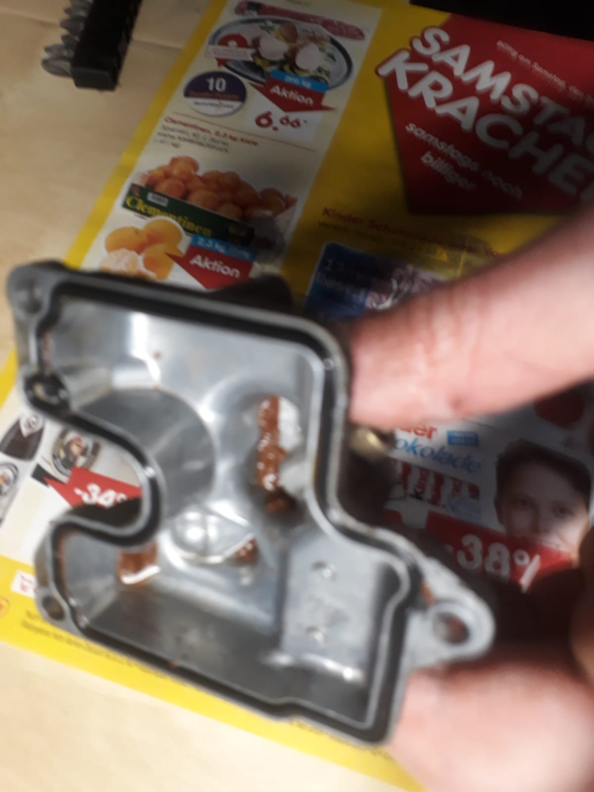

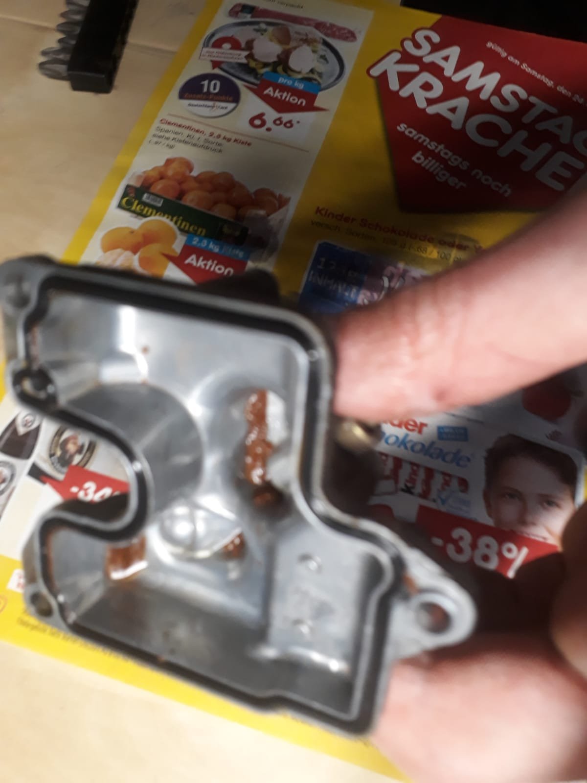

Den Vergaser hab ich ausgebaut und teilweise zerlegt (mit Hilfe des youtube Videos was hier im Forum empfohlen wird).
In den Kammern war ebenfalls relativ viel "Wasser". Zudem waren dort noch Ablagerung die aussehen wie Schlamm, siehe Bilder im Anhang..
Ist der Vergaser wohl noch zu retten?
Wie kommt dieser Schlamm zustande?!
Sollte ich den Tank lieber austauschen und die Spritleitungen?
Der Vorbesitzer hatte bereits Probleme mit dem alten Vergaser und musste diesen fast jährlich reinigen lassen. Ich dachte beim Kauf dass dies daran lag, dass er nur seeehr selten (alle 5-6 Monate) mal gefahren ist..
Vielen Dank für eure Hilfe!!!! ;) bier

Ich würde den Vergaser einmal im Ultraschallbad reinigen (lassen), die Verschleißteile erneuern, die Leitungen einmal alle durchpusten und bei der nächsten Betankung einen Reiniger mit in den Tank kippen.
Edit: So weit ich weiß enstehen diese Ablagerungen, wenn das Benzin in der Schwimmerkammer sehr lange steht und die leichtflüchtigen Bestandteile des Benzins verdampfen. Das Wasser wird wohl sein Übriges dazu getan haben.

habe den Vergaser mal gereinigt. Außer den Ablagerungen war der allerdings auch sauber, die Nadeln waren 100% frei. Wurde letztes Jahr ja auch ultraschall gereinigt. Alles zusammen gebaut und nun läuft sie wieder.
